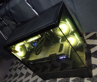

  • Gehäuse: Corsair ICE oder so.. von Systemtreff mit LED Button oben, siehe Bild unten

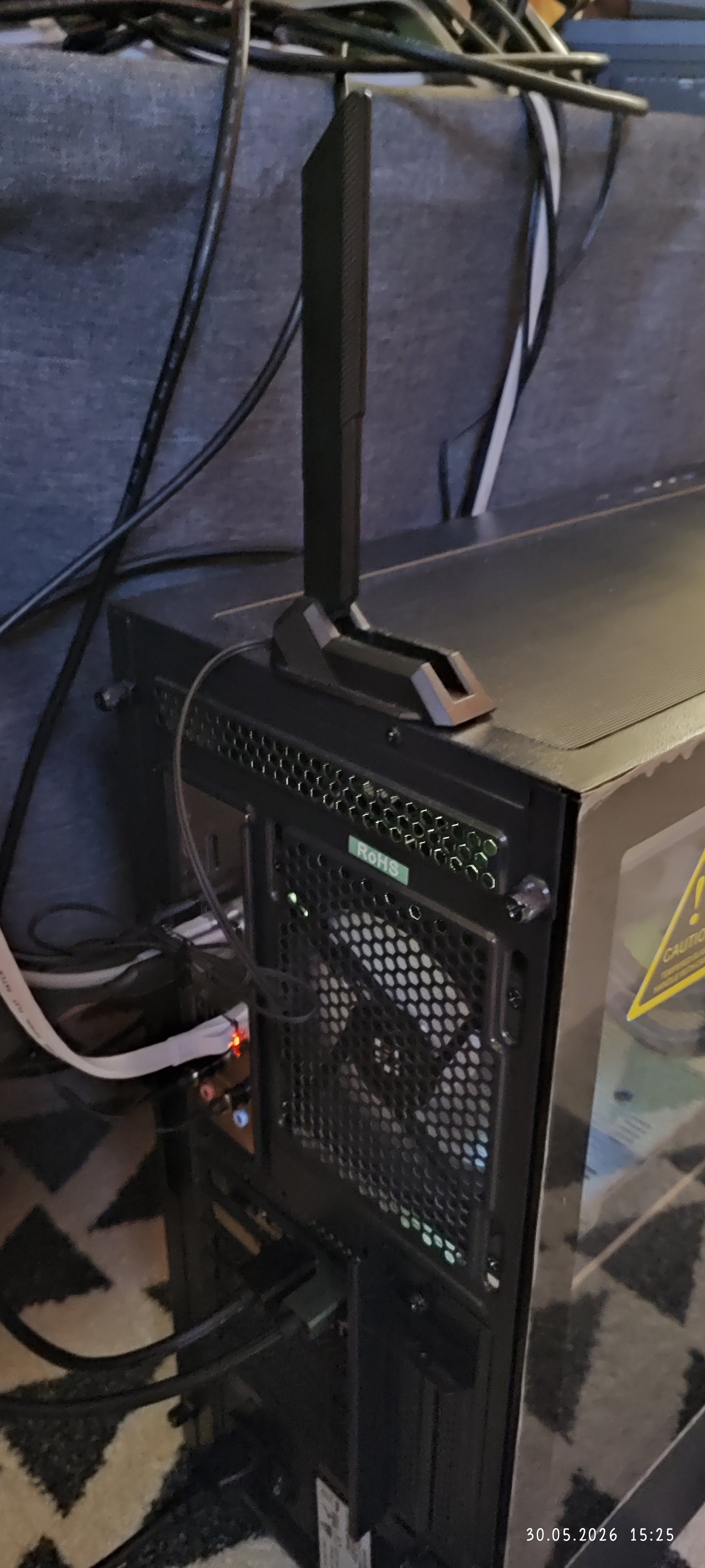

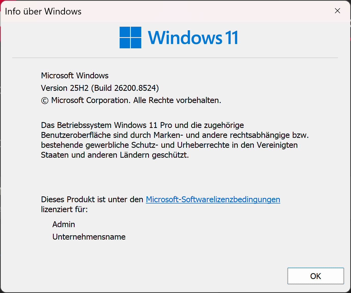

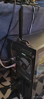

  • Weitere Hardware, die offensichtlich mit dem Problem zu tun hat(Monitormodell, Kühlung usw.): es ist eine Bluetooth/WLAN Antenne am Mainboard angeschlossen (siehe Bild unten). Aktuelles Windows 25H2 Pro.

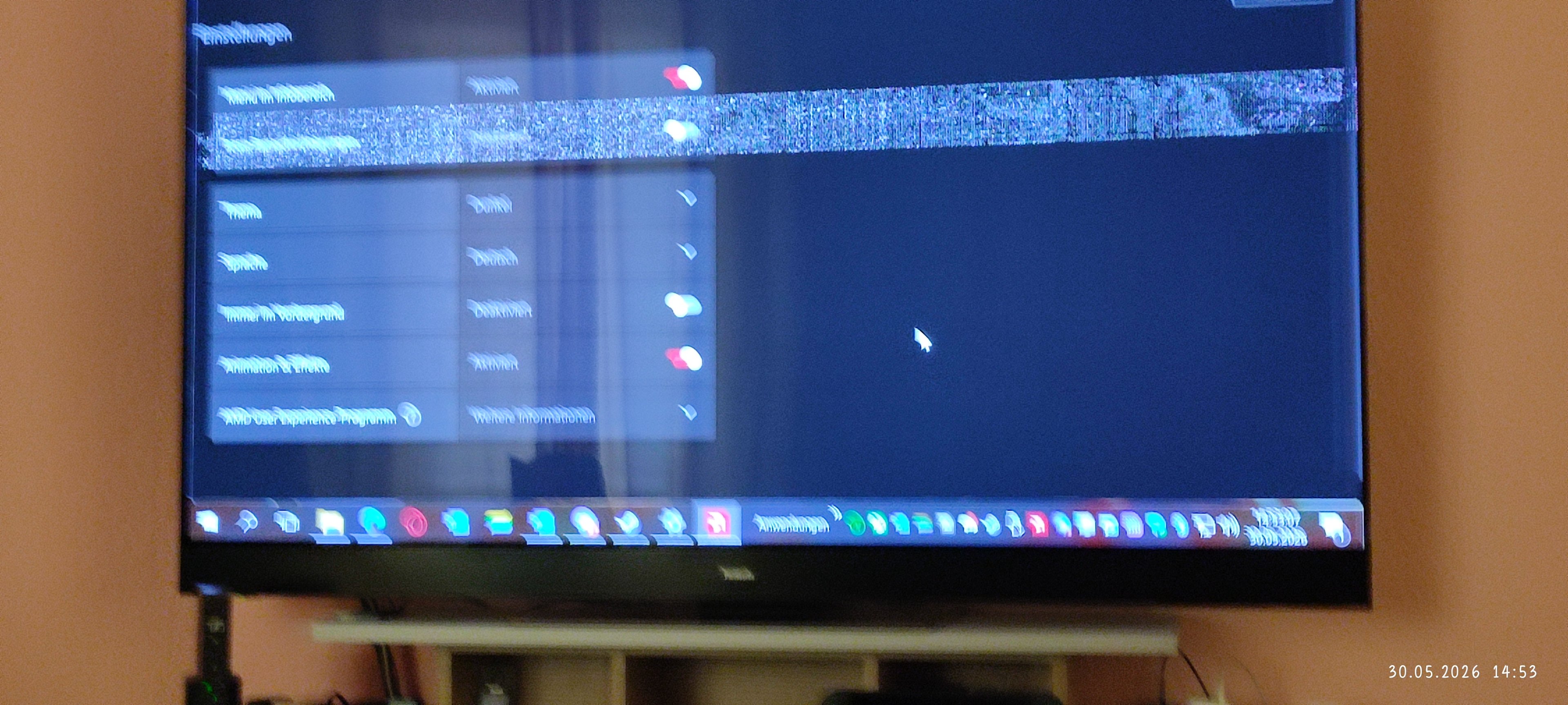

Ich habe diese weißen Streifen im Desktopbetrieb, siehe das Video und im Link unten habe ich ein Video. Mir ist das neuerdingst erst mit dem Treiber aufgefallen: AMD Adrenalin Edition 26.5.2 (hatte mit DDU auch ein Reinstall deswegen gemacht). Davor hatte ich die Version 26.3.1, aber die hatte Artefakte (schwarze Klötschen in Twitch Chat, diese sind nun weg).

Ich habe hier auch ein Video zum anschauen:
https://uploadnow.io/f/0vyPXFq

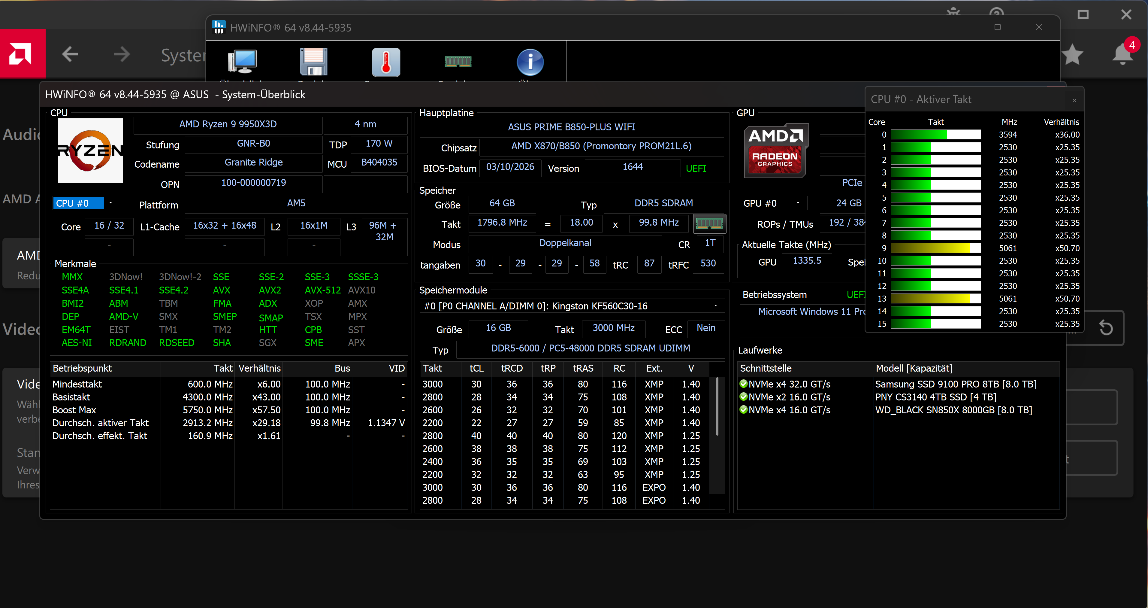

Weitere Info von HWInfo:

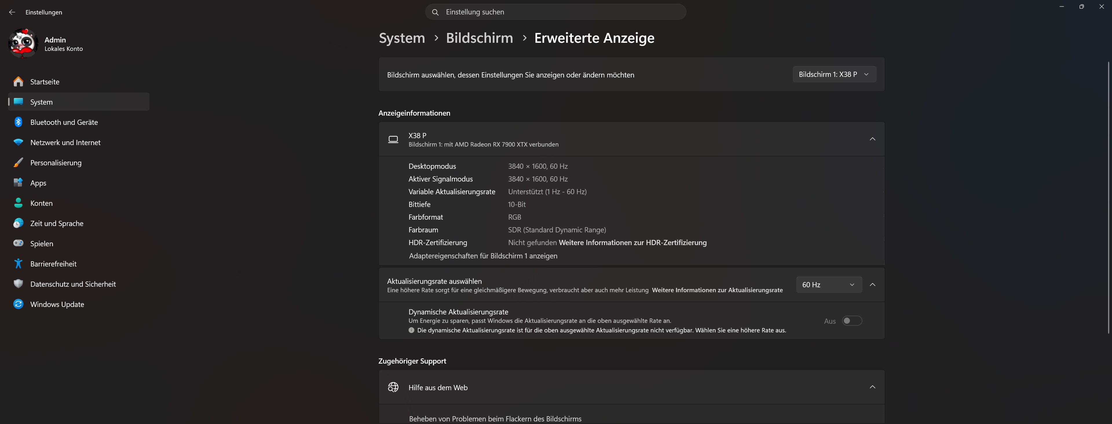

Ne.. ich habe die HZ schon auf 60 angepasst.. es sind beides 4k.. mein TV über HDMI und der Monitor mit DP Kabel. Hab die schon neugekauft, weil das Setup Blackscreen hatte im Februar, aber bei meinen alten Notebook, dass lag aber an Windows Bug, den hatte ich hier bisher noch nicht.

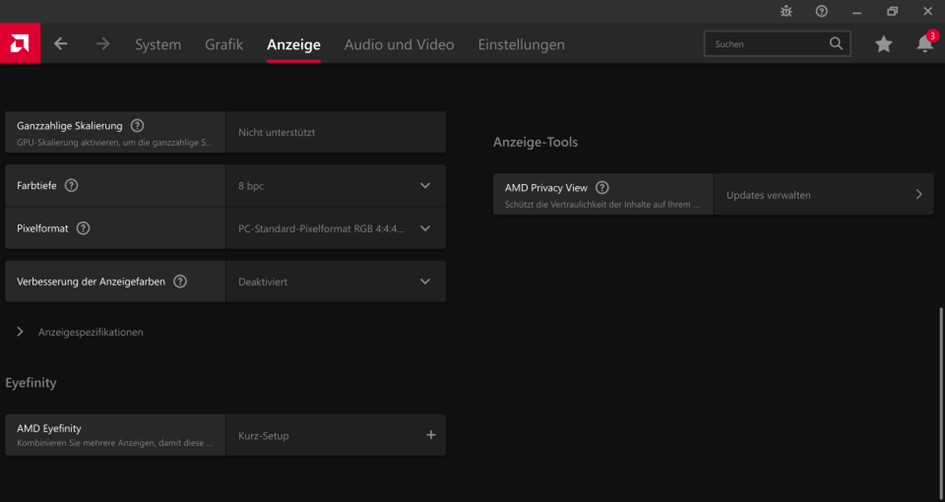

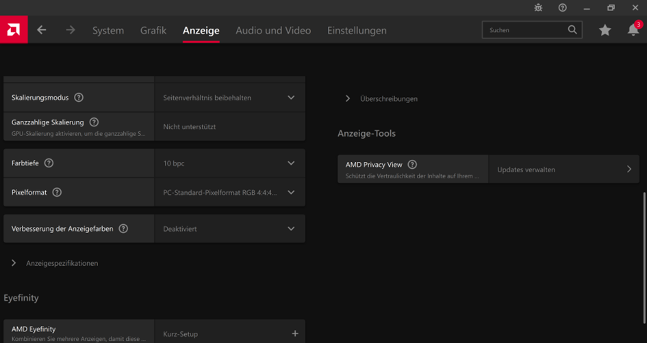

Die Aussetzer hatte ich auch, meines Wissen, bin jetzt aber unsicher, am Monitor auch. Ich habe die beiden Monitoren jetzt auf 10 Bit und 4:2:2 statt 4:4:4 umgestellt, falls es damit zusammen hängt und noch den Mai Treiber wegen Forza.. vlt. bilde ich es mir ein, weil es die Farben reduziert, aber nach der Information kommt es mir auch etwas rüber.. AMD Freesync habe ich in den Einstellungen aus und mein TV kann weder Nvidia noch AMD Sync...

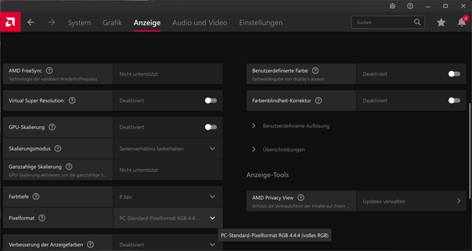

Ich hatte was angepasst und den Treiber nochmal neuinstalliert.. da hatte mir die KI geholfen:
Ich hatte neben der Treiber Reinstallation noch den Pixelformat geändert. Bisher scheint es zu laufen.

Klingt für mich trotzdem noch nach einer Signalgeschichte und nicht nach der Karte selbst. Dass die Probleme im Spielbetrieb gar nicht auftreten, macht einen Hardwaredefekt der GPU für mich eher unwahrscheinlich. Vielleicht hat die Änderung des Pixelformats einfach die Datenrate so weit reduziert, dass die Verbindung nun stabil bleibt.
