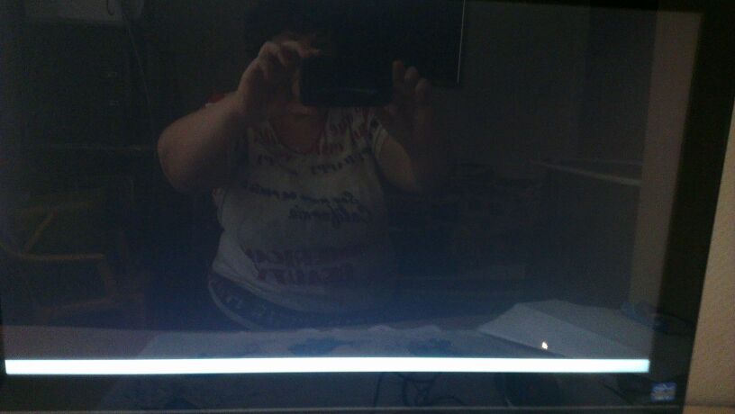

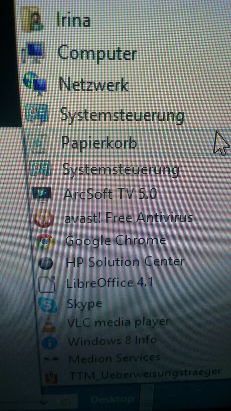

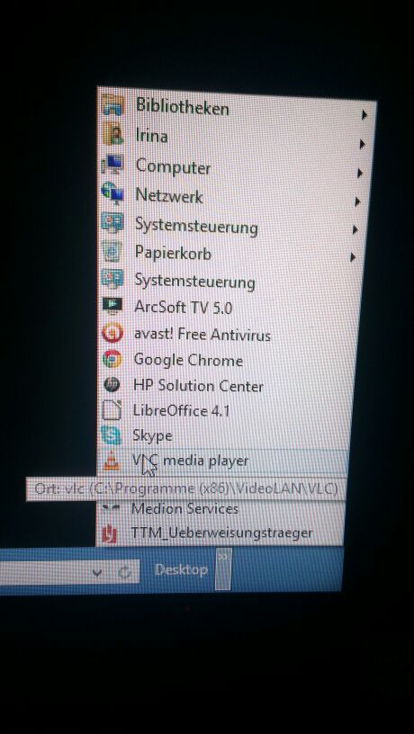

Nach Neustart bleibt Bildschirm schwarz mit blauer Taskleiste. Ich nutze das Programm "Startisback" welches den Windows 7 Startbutton wiederherstellt. Der andere Bildschirm mit den Kacheln ist auch nicht mehr aufrufbar.
Mein System ist ein All-in One von Medion
Medion Akoya P2010 D
Ich hoffe ihr könnt mir helfen. Anbei ein paar Bilder. IMG-20130912-WA0018.jpgIMG-20130912-WA0016.jpgIMG-20130912-WA0017.jpg
