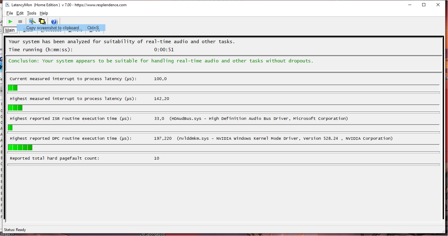

Bei LatencyMon sind die Werte unauffällig, siehe Anhang.
Bitte nicht an den 51 Sekunden aufhängen, ich habe die Anwendung versehentlich geschlossen bevor ich den Screenshot erstellt hatte. Die Werte weichen auch nach 30 Minuten nicht großartig ab, vielleicht um 50-100µs beim DPC.

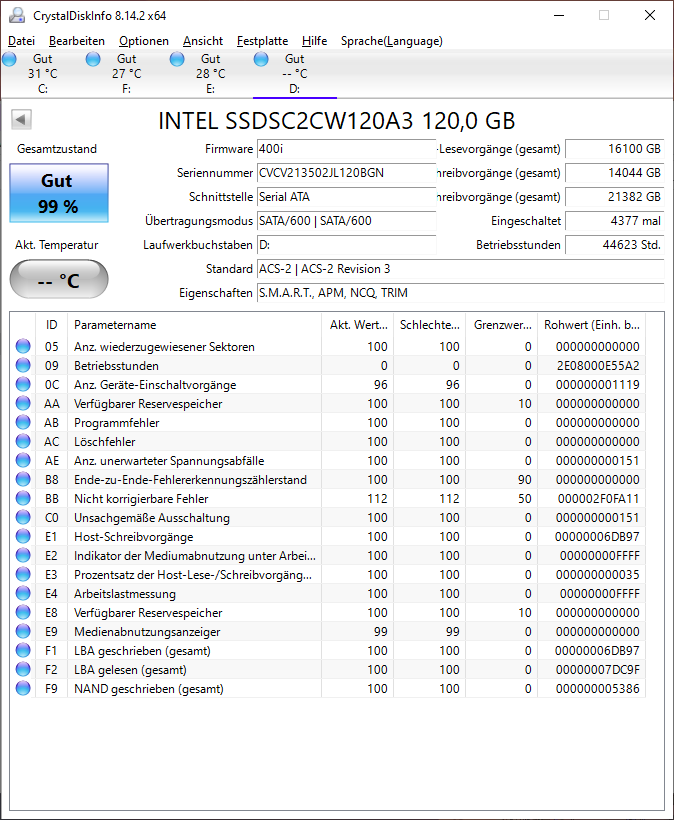

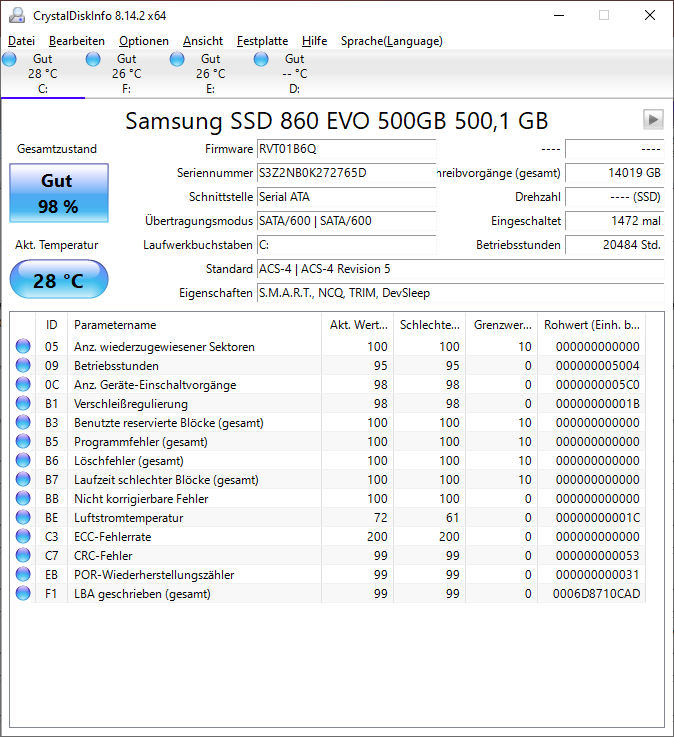

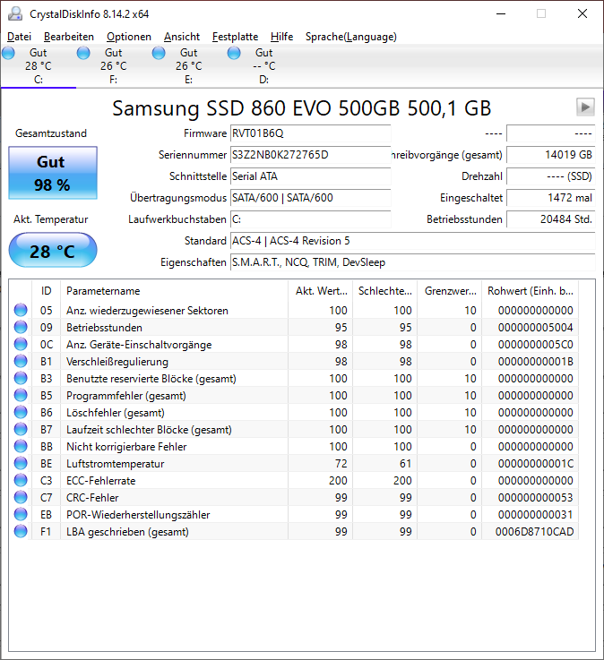

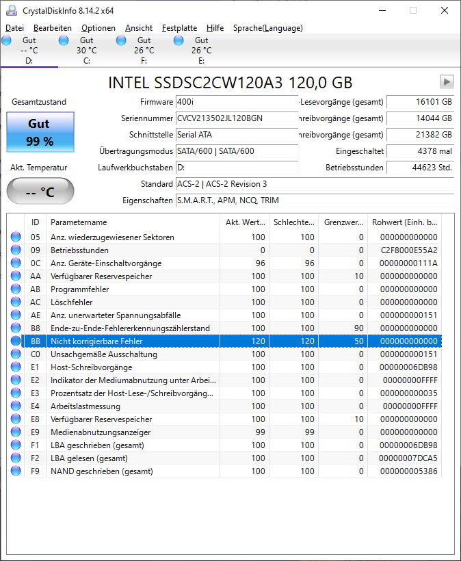

Mit CrystalDiskMark die SMART Daten der Laufwerke geprüft.
Die Werte der OS Platte habe ich mal angehangen. Bitte nicht an den 53(hex) bei den CRC Fehlern (C7) aufhängen. Die stammen noch von einem defekten Datenkabel bei meinem alten Bulldozer System und haben sich seit dem auch nicht weiter verändert.
Die anderen Datenträger haben ebenfalls keinerlei Fehler bzw. fehlerhafte Sektoren.

Die 10 Jahre alte Intel SSD muss weg, egal was CrystalDisk sagt.
Die Datengräber würde ich perspektivisch in ein NAS umsiedeln, dann hast du auch von verschiedenen Geräten Zugriff.
Giggity schrieb:
Blödsinn. Die ist noch ok
Naja eine Glaskugel hat ja keiner von uns.
Ich gehe nach Wahrscheinlichkeiten um Zeit bei der Fehlersuche zu sparen. Wenn man Museumshardware in einem ansonsten aktuellen PC Betreibt ist das der erste Ansatzpunkt.
Ist doch kein Problem die Platte kurz abzuklemmen und dann zu gucken ob der Fehler reproduzierbar ist.

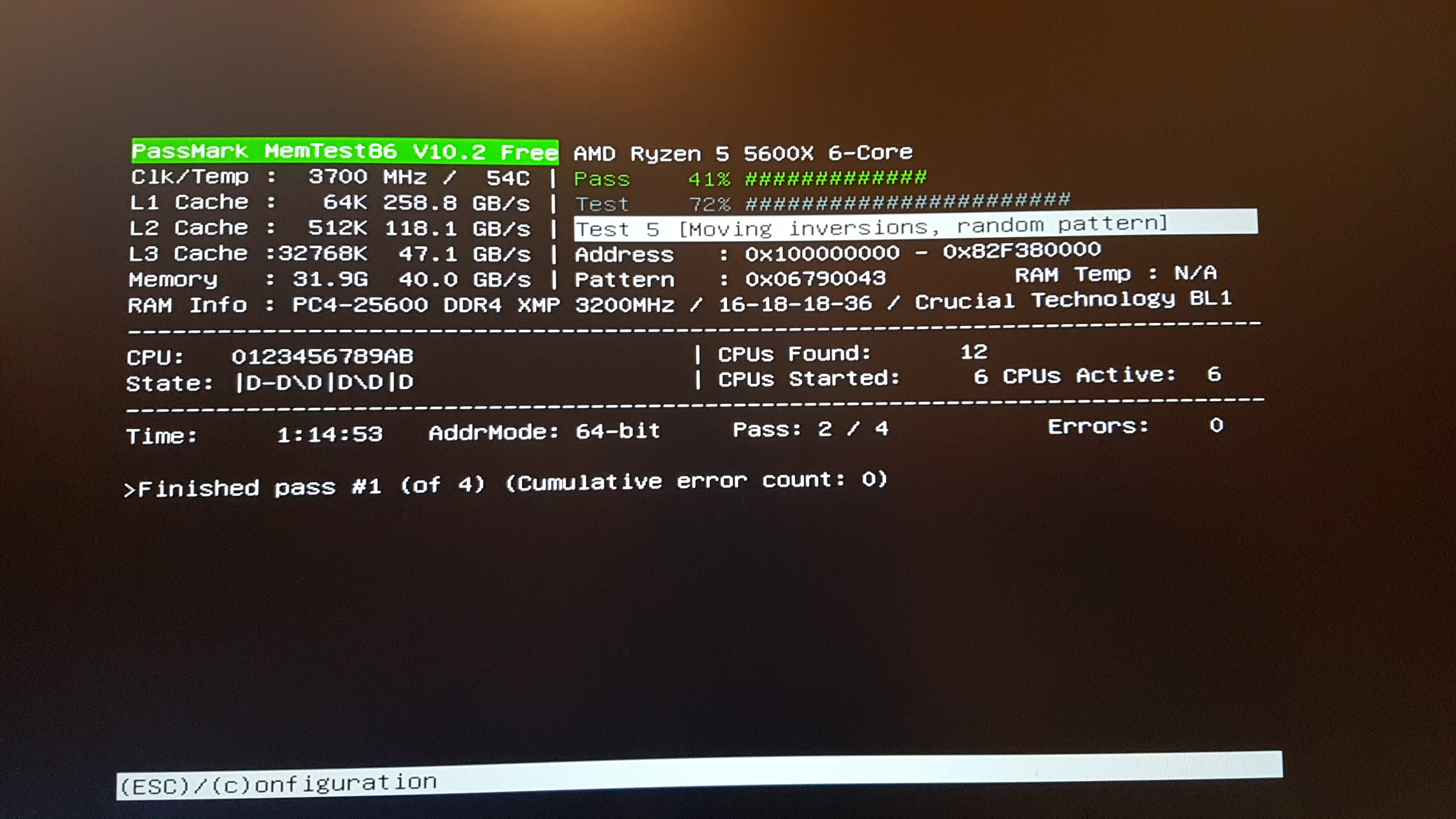

Spontane Speicherfehler beim YouTube gucken sind hier nicht wahrscheinlich. Aber klar, Memtest86 sollte im Verlauf auch gemacht werden.

Geh mal lieber nach Fakten. CDI und Smart Werte passen.
Und wie soll er das OS starten wenn er die OS SSD abklemmt?
Reaktionen: Nichtraucher
Meine Aussage bezieht sich auf die Samsung 860 Evo wo auch der CDI Screenshot im Startpost ist.
Reaktionen: HamsGruber_84
Da hast du komplett recht. Die Werte sehen gut. aus.

Aber als erstes den Memtest86.
Memtest ist ohne Fehler durchgelaufen

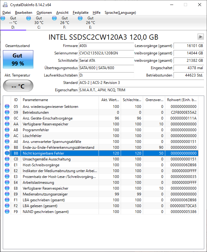

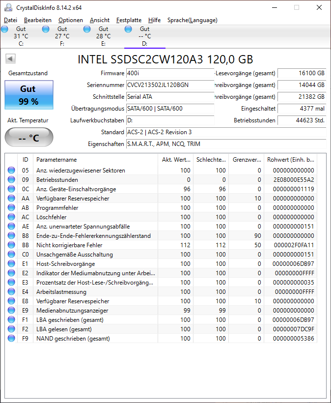

Was ich gesehen habe, die alte Intel SSD hat keinen SMART Wert C7 bezüglch CRC Fehler.
Es aber die ID "BB" - Nicht korrigierbare Fehler (bitte nicht mit C6 (nicht korrigierbare Sektoren) verwechseln). Der Wert ist mit 49.347.089 (Dezimal) extrem hoch.
Was ich bezüglich der ID "BB" gefunden habe, kann man die in etwa gleichzusetzten mit "C7", richtig?
Werde von der mal das Datenkabel wechseln und schauen was passiert. Bei jedem Zugriff auf den Datenträger, etc. steigt die Variable zumindest mal an.
Allerdings ist auf der alten SSD halt nur QT, Matlab, ein Browser für SQLite Datenbanken und sonst nichts.
Da dürfte Windows doch eigentlich keine großartigen Zugriffe drauf machen, oder zumindest nicht mehr sonst auch.
EDIT:
Ich habe einfach mal alle Verbindungen gereinigt und statt das Datenkabel zu tauschen der einfachheitshalber dasneue an einen freien Port gesteckt.
Also Fehler habe ich zumindest mal keine mehr. Kann das sein, dass der Wert "BB" ein flüchtiger Counter ist?
Der ist jetzt zumindest auf 0.

..... die alte Intel SSD.... Nicht korrigierbare Fehler
Mehr musst du doch gar nicht wissen.
Sieht so aus. Dann wär es ein Problem mit der Übertragung, also dem Kabel
