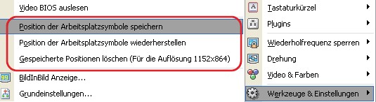

Die ATI Tray Tools sind eine Alternative zum CCC. Steuern kann man das hier:
Danke für den Tipp! werde ich vor dem nächsten ATI Treiberupdate mal ausprobieren, muss auch jedesmal die Icons neu anordnen... :freak:
