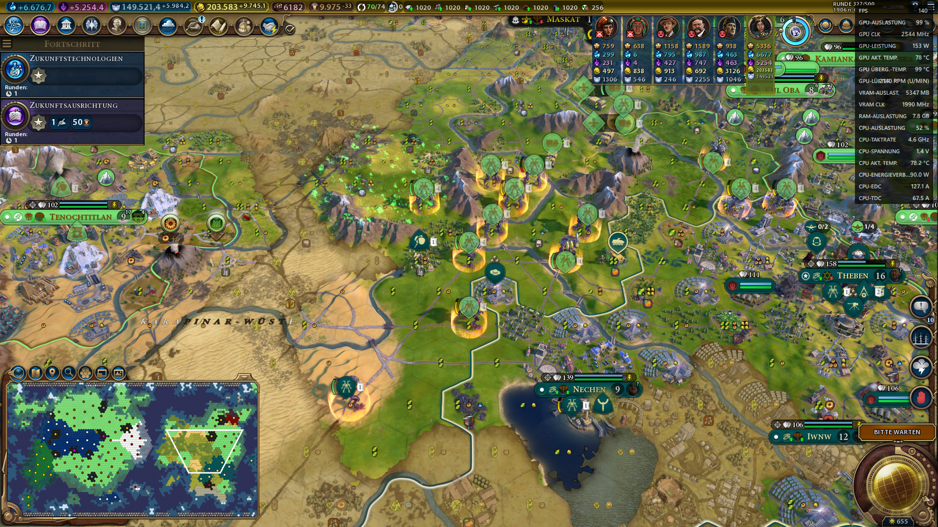

Leider gibts es in CIV6 keine Verbesserung der Ladezeit nach Rundenende! Es sind immer noch so um die 7 Minuten!
Die einzige Veränderung scheint die erhöhte Temperatur von GPU/CPU zu sein. :)

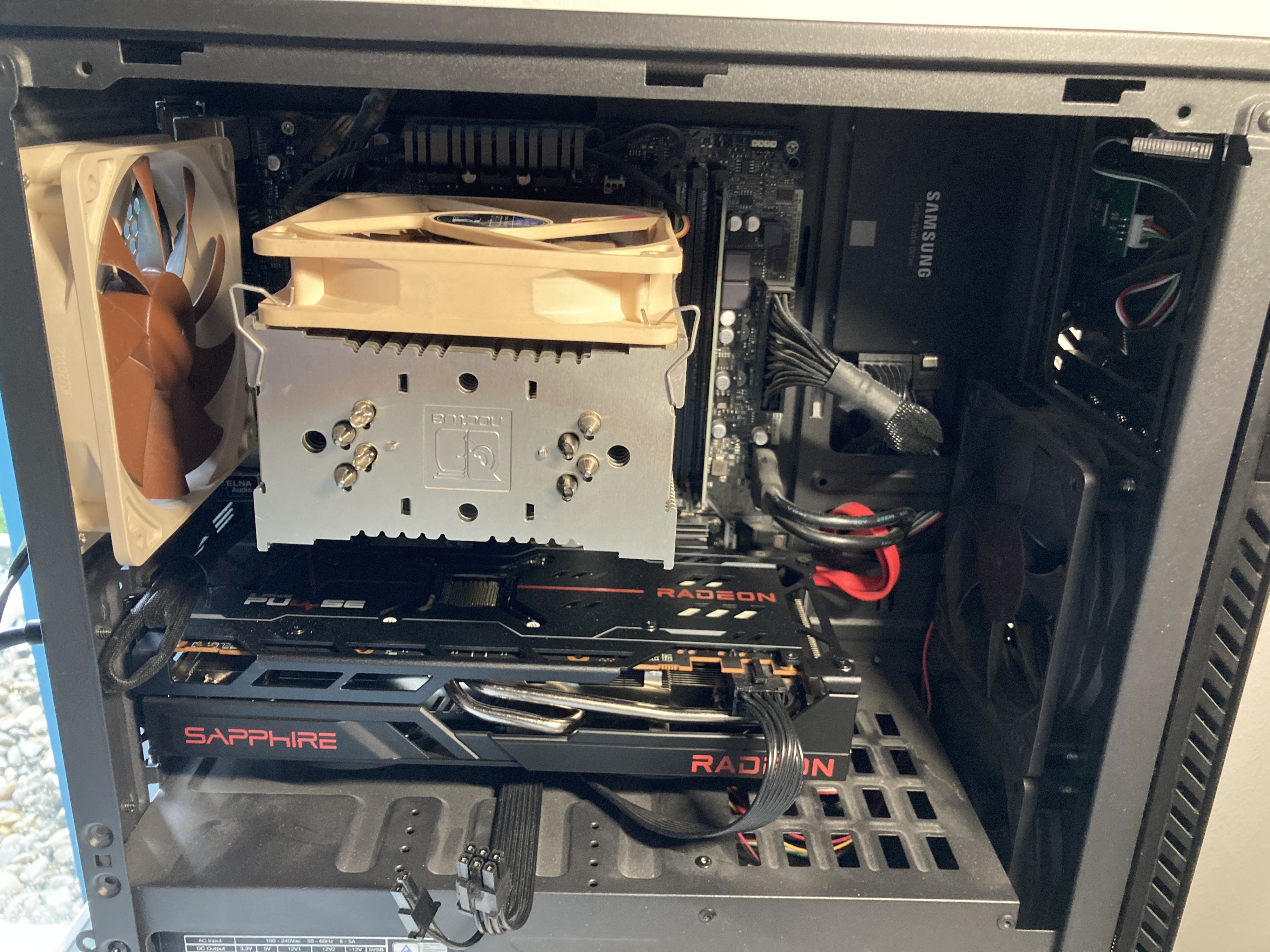

Hi,
der PC geht ab und an einfach aus! Die Lichter leuchten dann noch und ich muss den Schalter gedrückt halten, damit er richtig aus ist.
Liegt das an der hohen GPU Temperatur (zT 100 Grad) oder kommt vom Netzteil nicht genug Saft?
Der CPU Lüfter war falsch rum drauf, habe ihn gedreht und jetzt bläst er nach oben. Vielleicht zieht er jetzt auch mehr warme Luft von der GPU nach oben ab…
Wäre es vielleicht sinnvoll einen zweiten Lüfter an den Noctua NH-U12P dran zu klemmen?
Mehr Lüfter kriege ich in dem Gehäuse (Cooltek MT-03) nicht unter, ich könnte nur die zwei von vorne durch bessere ersetzten.
@m4rvin85:
lässt sich der kühler nicht so verbauen dass der lüfter rechts, also beim RAM, montiert wird?
und warum sind deine frontlüfter ausblasend und nicht einsaugend montiert?
Reaktionen: Ja_Ge und m4rvin85
Die Frontlüfter sind ausblasend? Die waren vormontiert… soll ich die mal drehen? (Oder gleich bessere bestellen?)
Mit dem CPU Lüfter müsste ich mal schauen, ich glaube das passt nicht oder geht nicht, der wurde auf so einem Sockel-Umbau-Kit draufgeschraubt.
Ich kann es aber natürlich nochmal schauen ob das gehen würde.

@m4rvin85
Ja bitte beide Frontlüfter umdrehen. Auf dem Lüfterrahmen sollten in der Regel auch Pfeile sein, die anzeigen wo die Luft hingepustet wird.

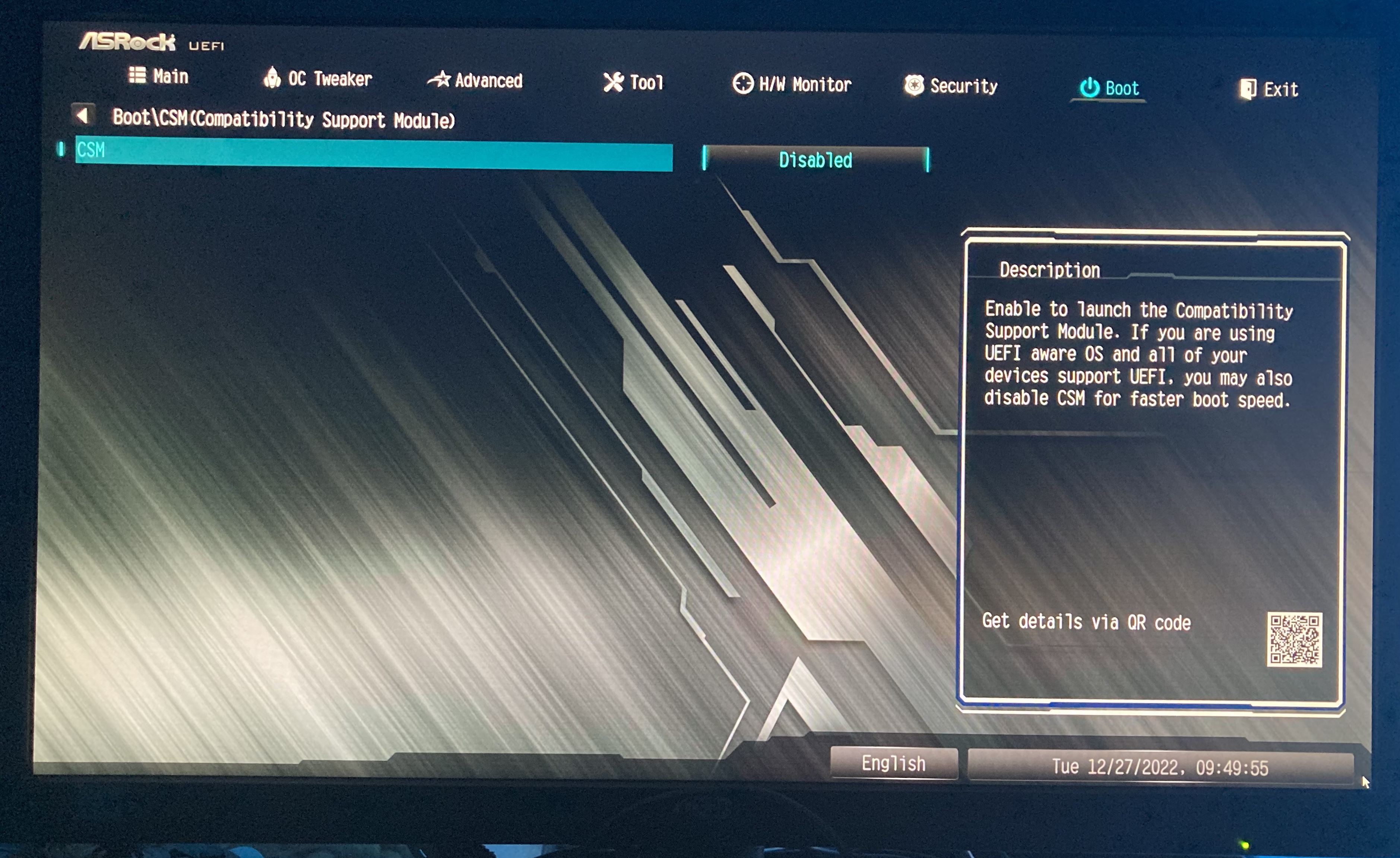

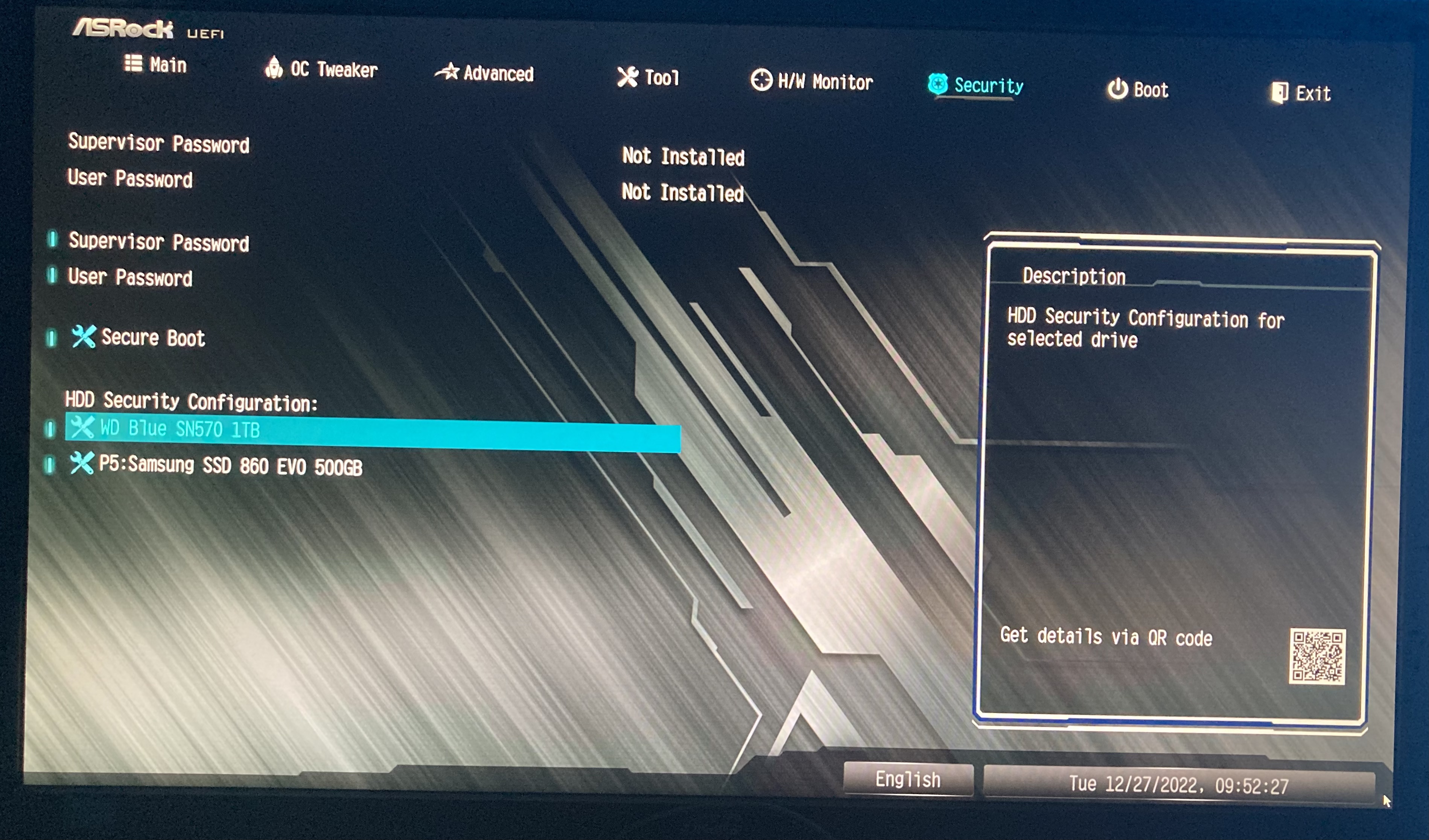

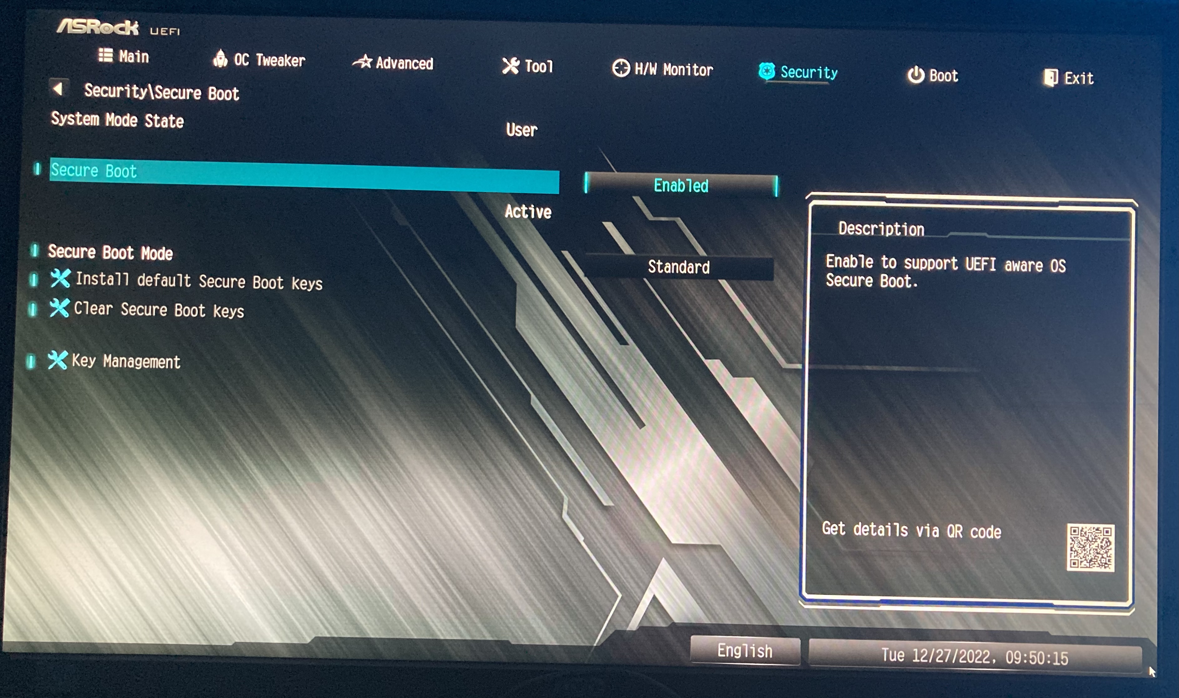

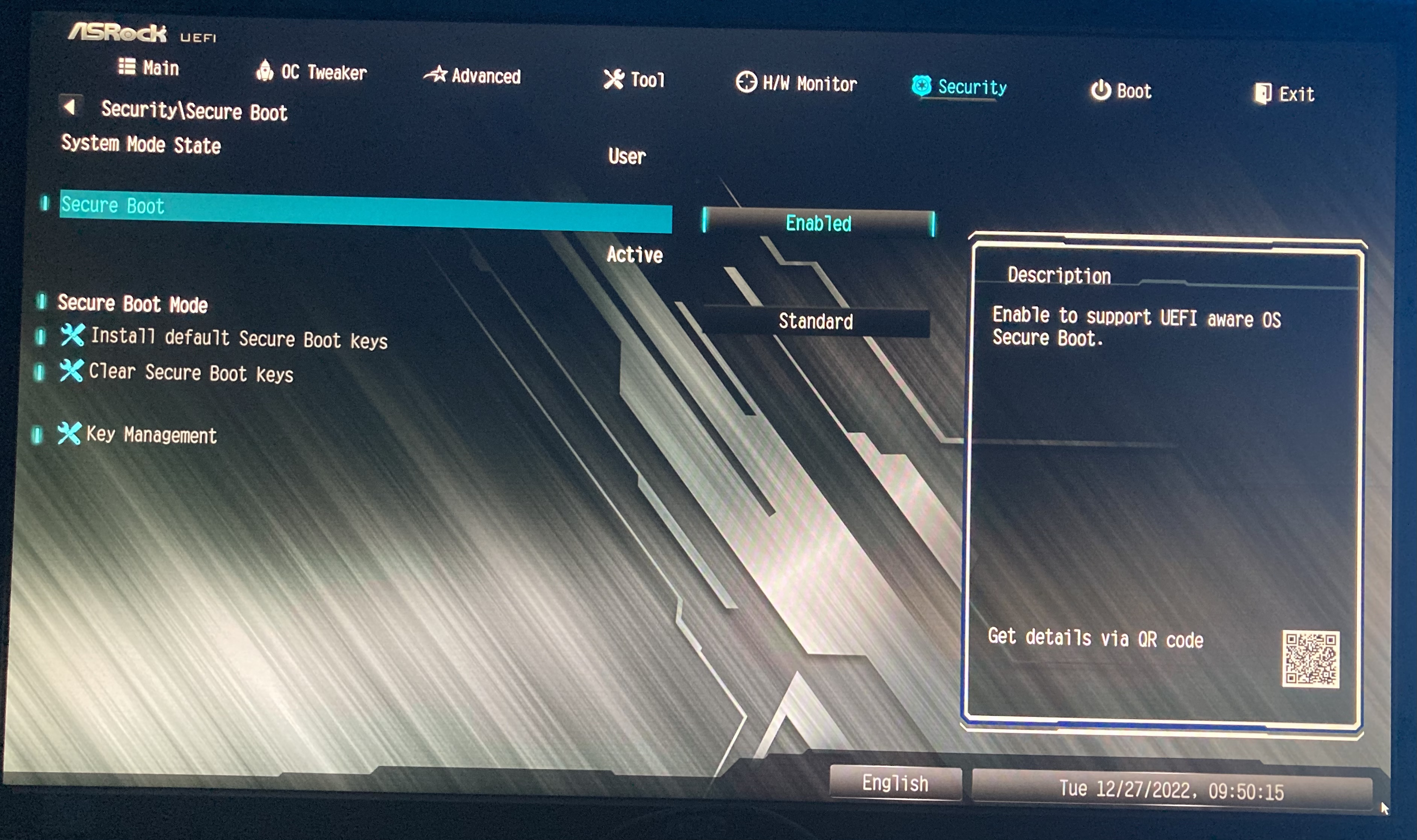

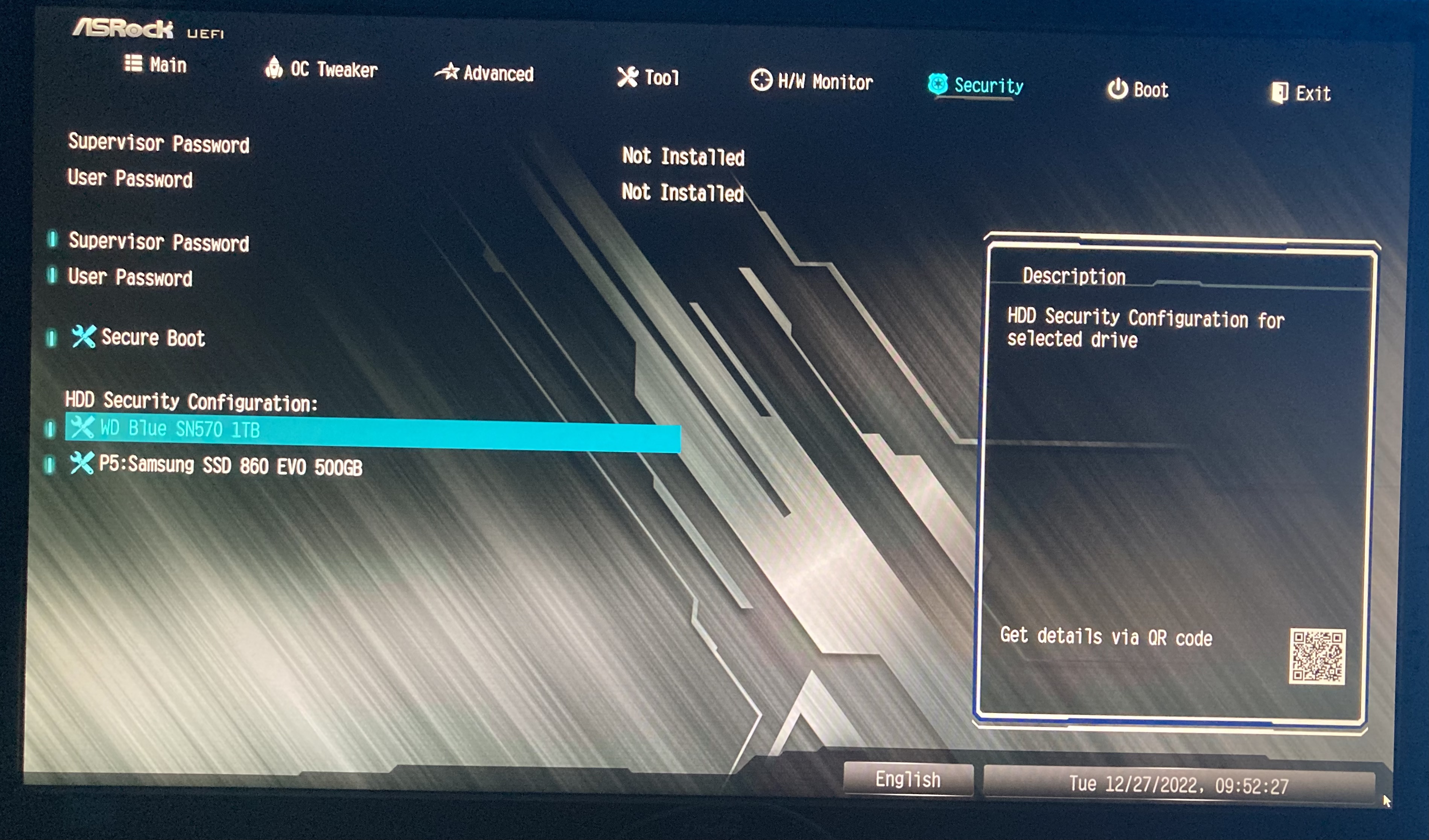

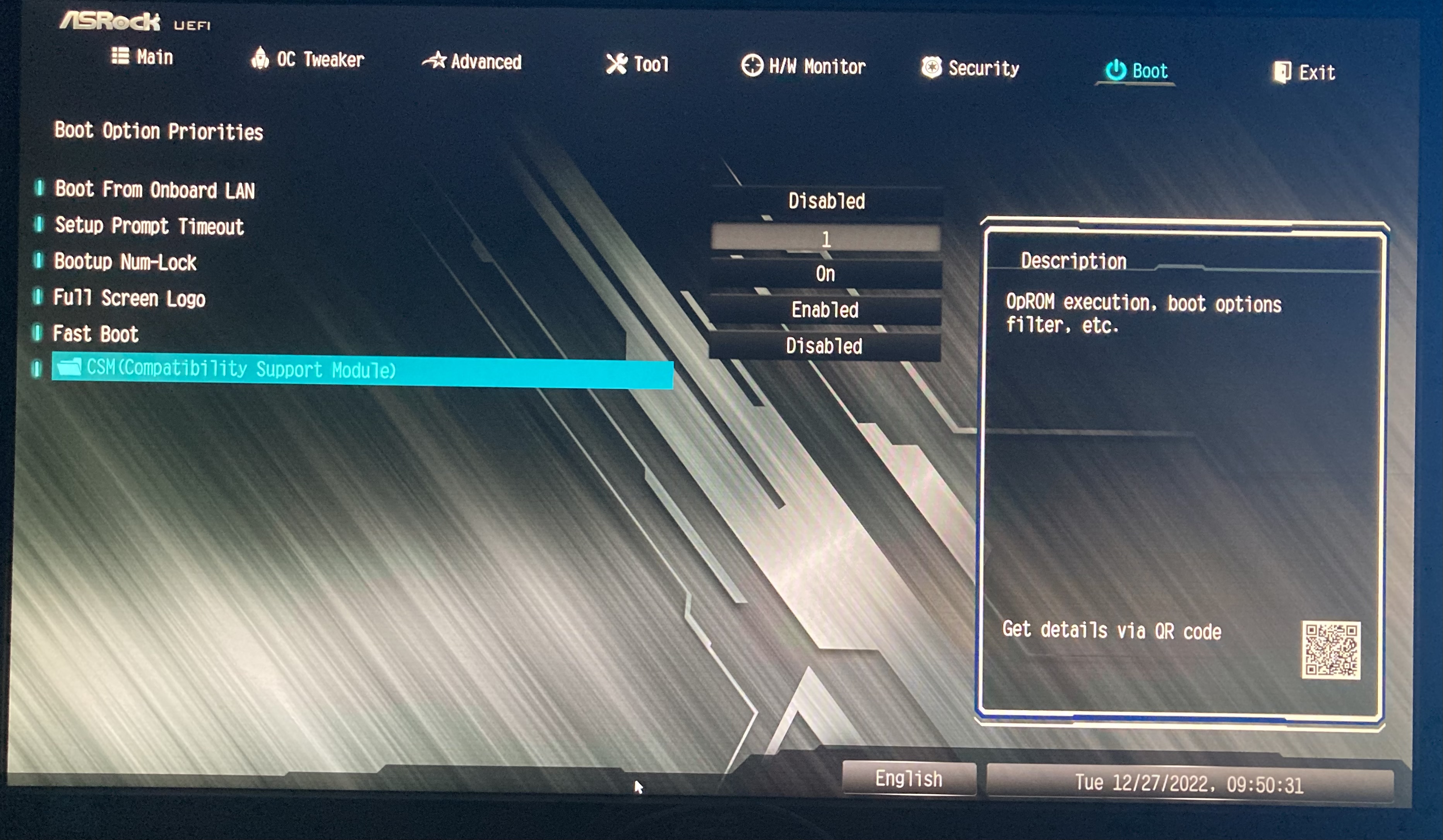

Hi,
ich bin gestern Abend recht spät heim gekommen und hab die Frontlüfter noch nicht gedreht. Beim Zocken habe ich aber schon etwas bessere Temperaturwerte an der GPU feststellen können.
Gerade wollte ich in BIOS den Secure Boot für Windows 11 einstellen, aber seit dem ist wieder die Festplatte im Boot verschwunden! (So wie damals, als ich dann die alte HDD abgeklemmt habe)
Ich werde jetzt mal die Lüfter drehen und es nochmal mit CLR CMOS probieren.
Hat leider nichts gebracht, keine Festplatte im Boot! 🥲

Also, wenn ich die BIOS Batterie komplett entferne, klappt wieder alles. Scheint das mit CLR CSMOS ist mit meiner Schraubenzieher-Überbrückungstechnik fehlerhaft.
Ich werde mal einen anderen Thread für das CSM Problem aufmachen, hat ja eigentlich nix hier im ursprünglichen Thread zu suchen! :)
