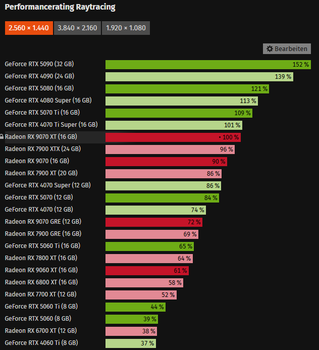

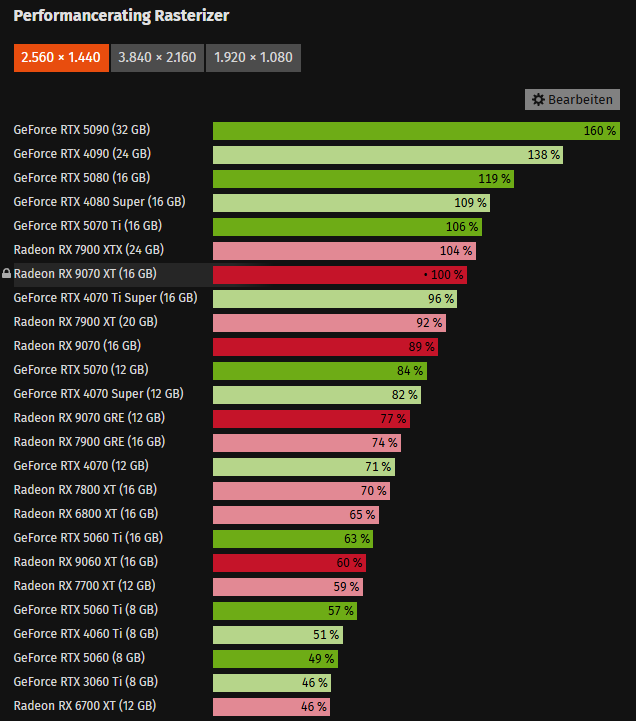

5800X + RTX 5070 TI oder RX 9070 XT.
Perverseus schrieb:
Kannst du schon mit nem 5950x
Wenn damit nur gespielt wird dann ist der 5950X zu teuer für die gebotene Leistung:
Die beiden GPU`s sind ca. gleich schnell mal eine mal die andere schneller.
Bei Nvidia kriegst du ein weiter verbreitetes DLSS (Bei FSR4 wird langsam auch besser)
Für mehr Geld kriegst du etwas mehr Features zahlst dafür auch 100€+ mehr.
Am Ende solltest du selbst entscheiden was dir wichtiger ist.

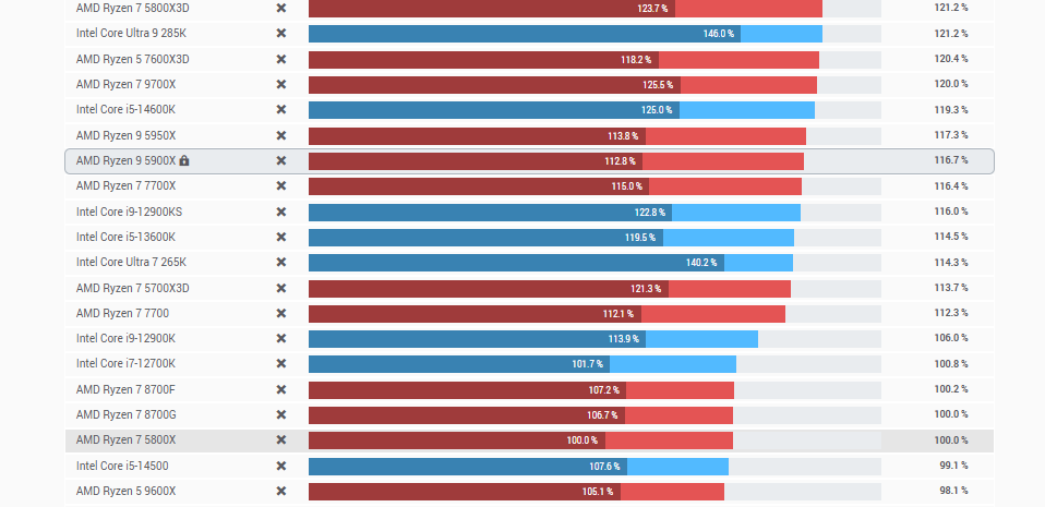

Grafikkarte gegen entweder eine Radeon RX 9070, GeForce RTX 5070 oder die kommende RTX 5070 Super tauschen schadet sicher nicht, da du eine neue Grafikkarte auch in einem anderen System weiternutzen könntest.
Aber sonst würde ich erstmal nichts machen. Der Ryzen 7 5700X3D hätte gut gepasst aber den gibt es aktuell nicht mehr zu zivilen Preisen. Und der Ryzen 7 5800XT ist von deinem Ryzen 7 3700X aus ein recht kleiner Sprung.
Aber eine Notwendigkeit jetzt auf AM5 zu wechseln sehe ich auch nicht. Zumal du ein wirkich gutes AM4 Board hast und auch dein RAM nicht schlecht ist. Vielleicht kannst du auach mit deinem 3700X auskommen bis du direkt auf AM6 oder 1954 wechseln kannst.
Oder du hältst du Augen auf ob du gebraucht zum fairen Preis an einen 5700X3D oder sogar 5800X3D kommen kannst.
Reaktionen: dettweilertj
Wie @RealMax123 schon geschrieben hat, ein 5000er x3d macht nur Sinn wenn du ihn günstig gebraucht bekommst.
Sonst nimm einen neuen/gebrauchten 5600/5600x, Leistungstechnisch gibt es da fast keinen Unterschied.
Als GPU nimmst du die 9070 von AMD, bevorzugt die Sapphire Pulse oder Powercolor Hellhound.
Hätte noch einen 5800X3D für 350,— über. Dein 3700er müsste noch gut 80,— bringen. Dazu eine feine 5070 Ti oder 9070XT - und fertig ist dein Upgrade für rd. EUR 1.000,— mit einem ordentlichen Leistungssprung.

hätte jetzt auch erstmal bei der grafikkarte angesetzt, 9070 / 9070 xt oder 5070ti und eventell auf nen 5700x/5800x/5800xt.
damit sollte schon noch einiges gehen.
die 5070 würd ich jetzt nicht unbedingt empfehlen wenn du die neusten spiele in 1440p spielen willst, für 1080p reicht die sicher noch ne weile, oder du wartest auf eine super version mit mehr vram.
alternativ bei dem budget geht da auch am5 da brauchst halt board und ram noch dazu, da fällt eventuell die ti oder xt aus dem budget raus...je nachdem was du für cpu und board ausgibst.
