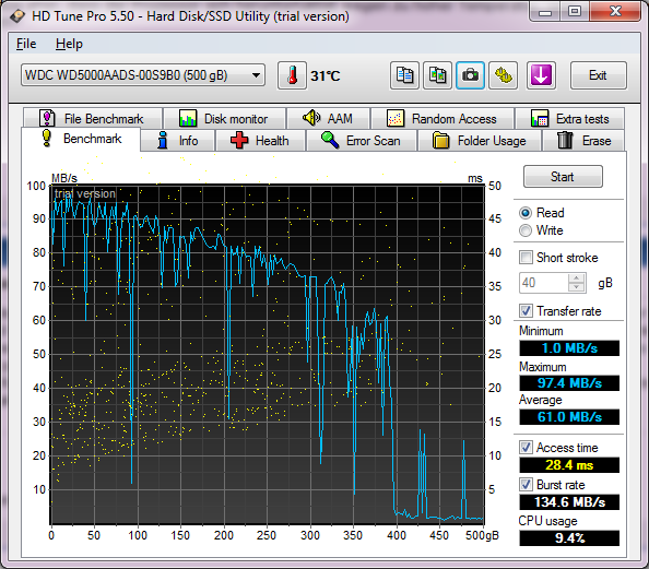

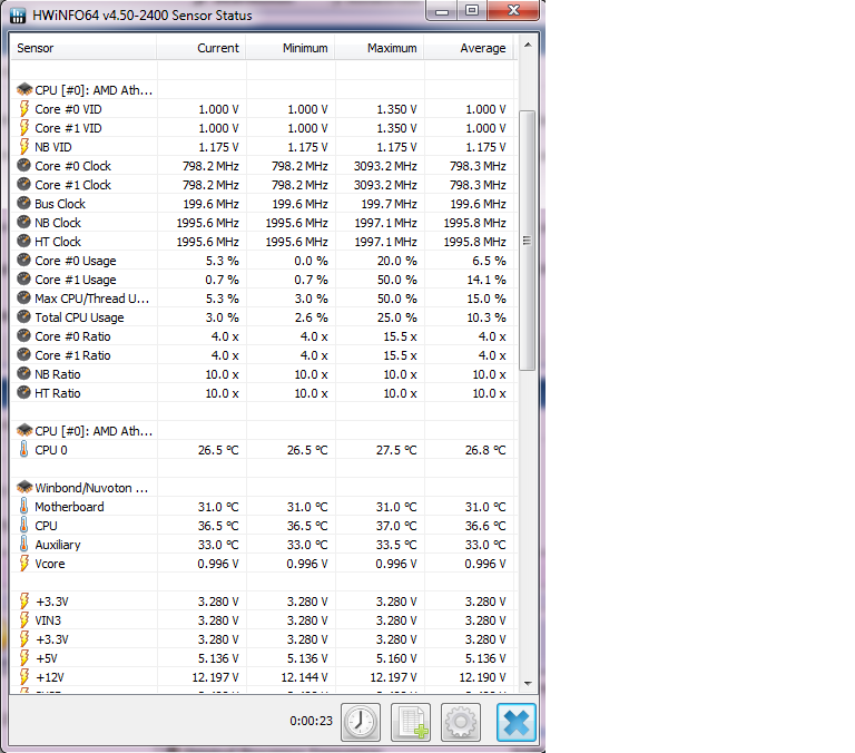

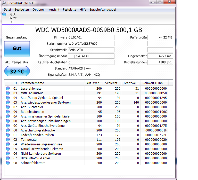

Ich würde mit HWInfo erstmal Temperaturen auslesen. Es kann ja wirklich sein, dass er sich herunter taktet, aufgrund von zu viel Staub im Kühler. Als zweites würde ich ebenfalls Crystaldiskinfo bemühen und mir den Status meiner Festplatte anschauen. Danch dann mti HDtune die Geschwindigkeit testen. Das könnte der TE auch hier mal posten.

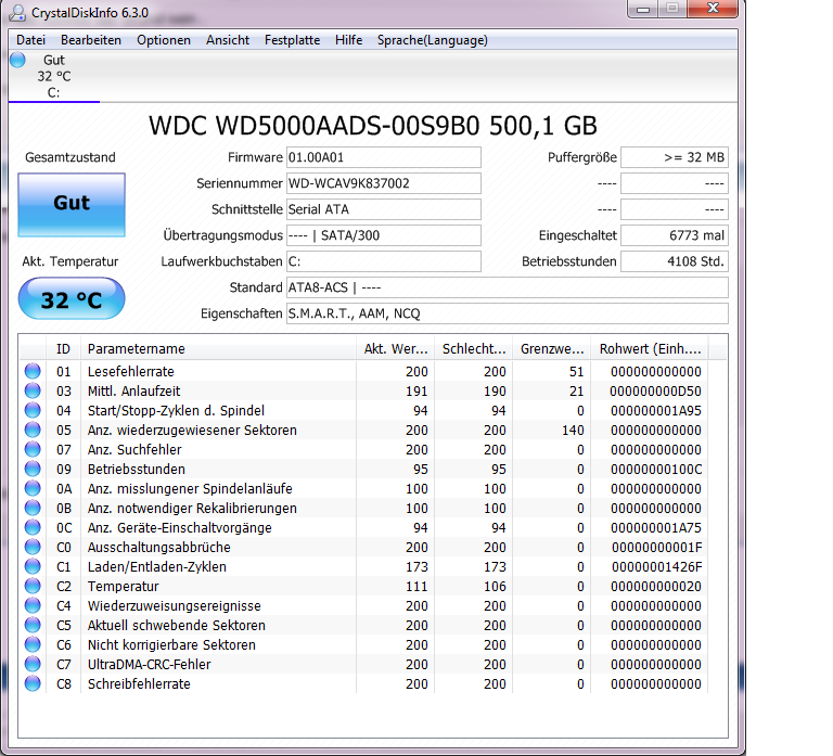

HW Info sagt mir dass die CPU (AMD Athlon 2 X2 255) mit durchschnittlich 28 Grad läuft. Crystalldiskinfo sagt "gut" zum Gesamtzustand der Festplatte und HDtune liefert folgenden Benchmark (siehe Anhang).
Mir ist aber folgendes aufgefallen: Ich habe - nachdem ich Windows neu installiert habe - mit ein Update-Pack von Winfuture runtergeladen und installiert. Nachdem mir aufgefallen ist dass die Installation der ersten 10% ungefähr 4 Stunden dauert habe ich die automatischen Windows Updates deaktiviert und schwupps ging es schneller. Nach der Installation habe ich die Automatischen Updates wieder aktiviert und dann begannen wieder die Performanceeinbrüche. Mir fällt auch auf dass der Rechner anscheinend noch lange nicht fertig ist mit dem Konfigurieren der Updates, denn jedes Mal wenn ich neustarte konfiguriert er erstmal Updates. Jetzt habe ich die Automatischen Updates abgestellt und die Probleme sind vorerst behoben. Die Benchmarks und Tests habe ich durchgeführt als die Automatischen Updates deaktiviert waren.

Crystaldiskinfo - Bild machen.

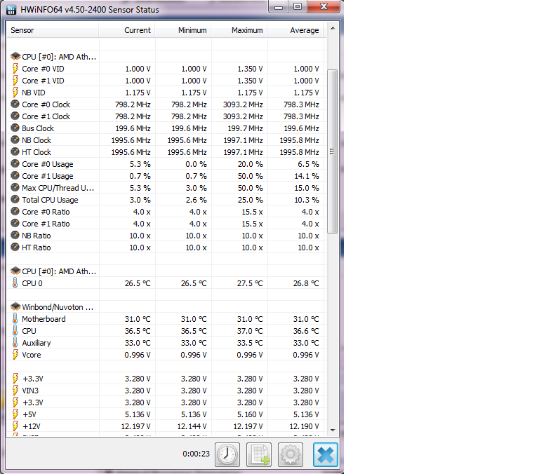

bei 939er - CPUs werden Kerntemperaturen falsch ausgelesen -> du musst auf die "CPU - Temp" achten, dass die nicht über 60 Celsium geht.
Einbrüche bei HDTune sind normal wenn man die Systemplatte bencht, allerdings nicht diese, die man hier am Schluss erkennen kann.

Hier die Bilder, hoffe dass das eine Ferndiagnose erleichtert:
Danke,also hardwaremäßig ist die Platte in Ordnung.
kannst du vielleicht die Platte an einen anderen Port stecken oder ansonsten mal von einem Live Linux booten und dort einen Benchmark laufen lassen? Partedmagic wäre super für so etwas.
Ich habe jetzt in verschiedenen Szenarien einen HD Tune Benchmark laufen lassen (Windows Updates aktiv/inaktiv, Avast Antivirus Echtzeit Erkennung aktiv/inaktiv ...) und bekomme IMMER komplett andere Benchmarks. Mal sind die Drops pber einen längeren Zeitraum am Ende, mal kurz am Anfang, manchmal sehr homogen über den ganzen Testlauf verteilt und manchmal ohne erkennbares Muster.
Das lässt mich darauf schließen dass es einfach die Software ist mit der mein System nicht mehr zurechtkommt. Ich werde mal einen anderen Antivirenscanner probieren, mehr kann ich ja eh nicht machen. Die Platte herumzustecken und tiefgehender auf Fehlersuche gehen habe ich keinen Elan, da ist mir der Rechner einfach zu wenig wert. Wenns irgendwann nicht mehr geht kommt einfach ein neuer her, wollte ich eh schon seit längerem tun.
