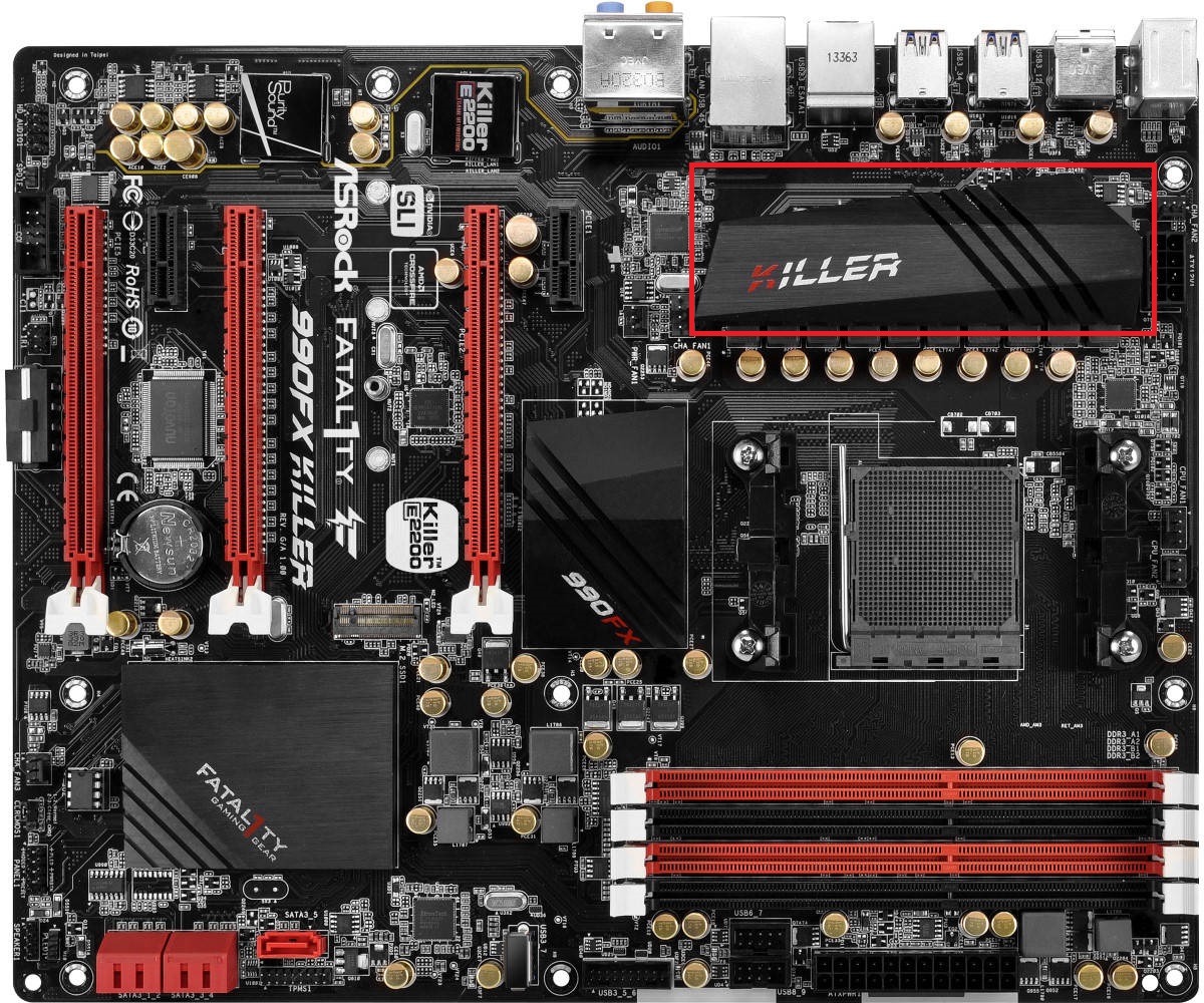

Wenn das Board noch eine Weile halten soll, tausch die Wasserkühlung gegen einen Top-Blow-Kühler. Dieser ist auch beim Einsatz von einem FX empfohlen,siehe hier:

oder einen Lüfter auf dem Kühlkörper der Spannungswandler blasen lassen, siehe Bild:
