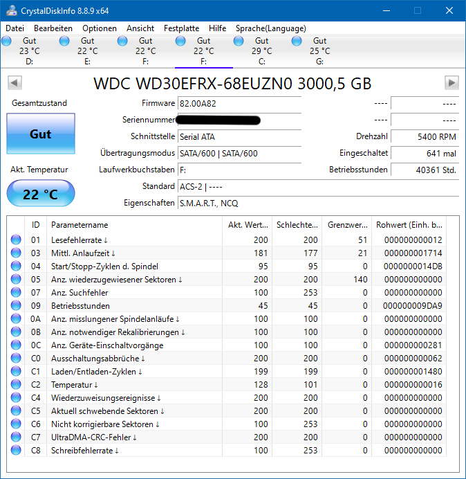

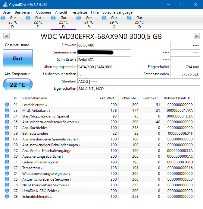

Erster Teil siehe Antwort zu @PHuV . Wenn ich die HDDs wieder in die Synology einbaue, dort formatiere, dann habe ich wieder die schnellen Geschwindigkeiten. In den Rechner wurden die SSD und die HDDs mit S-ATA 3 Datenkabel 6 GBit/s verbunden.
CrystalDiskInfo Screenshoots anbei.
Genauso wie vermutet, HDD waren voll, und wurden dann am Ende nur am Plattenrand, wo es langsamer geht, beschrieben. Typisches Verhalten. Nur das sie über den PC den Start so verzögern macht etwas stutzig, das sollte nicht sein.
