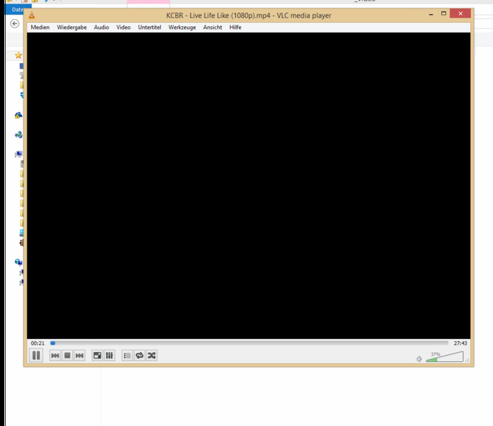

Moin zusammen,
ich habe ein kleines Problem mit Teamviewer und ähnlicher Software. Egal welche ich verwende der Inhalt von Browsern wird nicht angezeigt.
und zwar schaut das ganze dann so aus:
als erstes dachte ich es liegt am TeamViewer aber ich habe bereits eine zweite Software getestet bei der das gleiche Problem auftritt. Andere Programme (Steam, Batte.net Client, Spotify usw.) funktionieren einwandfrei. Nur der Inhalt der Browser (habe Chrome, Firefox und IE ausprobiert) wird gar nicht angzeigt.
Hatte vieleicht schon jemand das gleiche Problem ?

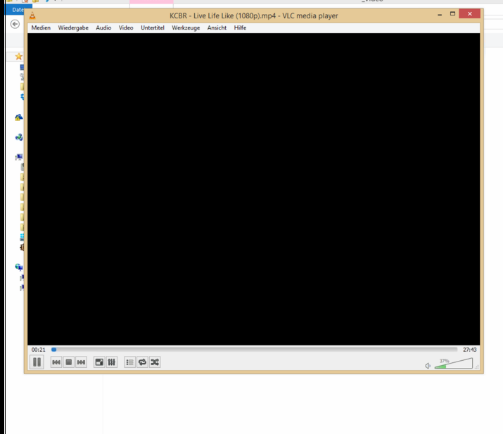

Hab gerade noch festgestellt, dass das Problem auch beim VLC Media Player auftritt:
sollte also nicht an den Browsereinstellungen liegen (?!)
An den TV Einstellungen sollte es auch nicht leigen, da ich das Problem auch habe wenn ich die Desktop-Sharing Software benutze die ich auf der Arbeit benutze. (Problem tritt nicht auf wenn ich das Programm auf Kundenrechnern benutze nur bei meinem Notebook daheim)

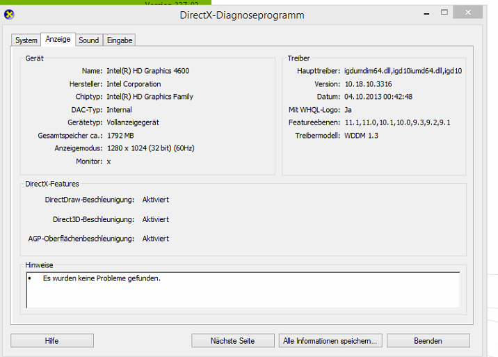

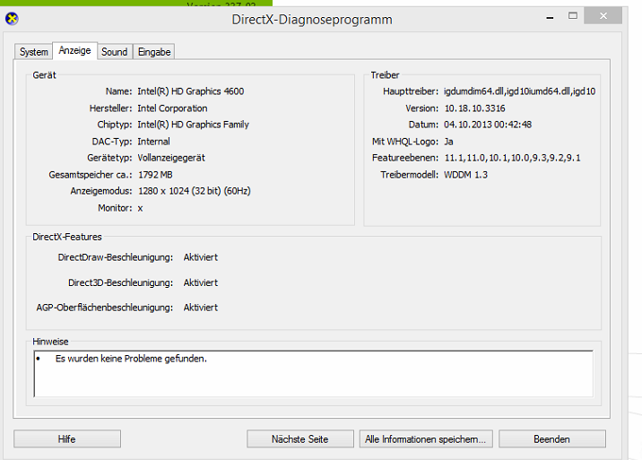

Was für Hardware ist den verbaut? Welche Software ist darauf installiert?
Schon mal den neuesten oder einen älteren Grafikkartentreiber installiert?
hoffe, dass hilft weiter. Habe noch eine 760M aber die läuft nur bei Spielen.
ist dieser hier: http://www.amazon.de/gp/product/B00F9PSB8E/ref=oh_details_o04_s00_i00?ie=UTF8&psc=1
Andere Treiber hab ich noch gar nicht getestet. Sollte ja eigentlich ausreichen den IntelHD4600 Treiber zu tauschen oder? der Nvidia kann ja bleiben.
Mit installierter Software meinte ich eigentlich das Betriebssystem, Treiber, Antivieren/Spyware-Programm und so verschlimmbesserer wie TuneUp Utility oder CCleaner. Die restliche Software ist mir da herzlich egal.
Laut amazon und deinen Screenshots hast du Win 8 oder 8.1 installiert.
Ja, du brauchst nur den Intel-GPU-Treiber tauschen. Schau mal auf der Acer-Seite nach ob es etwas neueres für dein Notebook gibt: http://www.acer.at/ac/de/AT/content/drivers
Sonst kannst du auch auf der Intel-Seite schauen: http://www.intel.com/p/de_DE/support/highlights/graphics/4cp-hd4600gfx
So wies aussieht gibt es für Win 8.1 einen neueren Treiber auf der Acer-Seite. Du hast 10.18.10.3316 installiert und der Acer Seite gibt es 10.18.10.3355.
Jup sorry hatte ich ganz vergessen im OP zu erwähnen hab Win8.1 drauf. Werde daheim mal den Intel Treiber updaten. Danke jedenfalls schonmal für die Tipps
und es lag am Treiber :) hätte ich auch mal selbst drauf kommen können. Danke an alle und besonders LukS!
