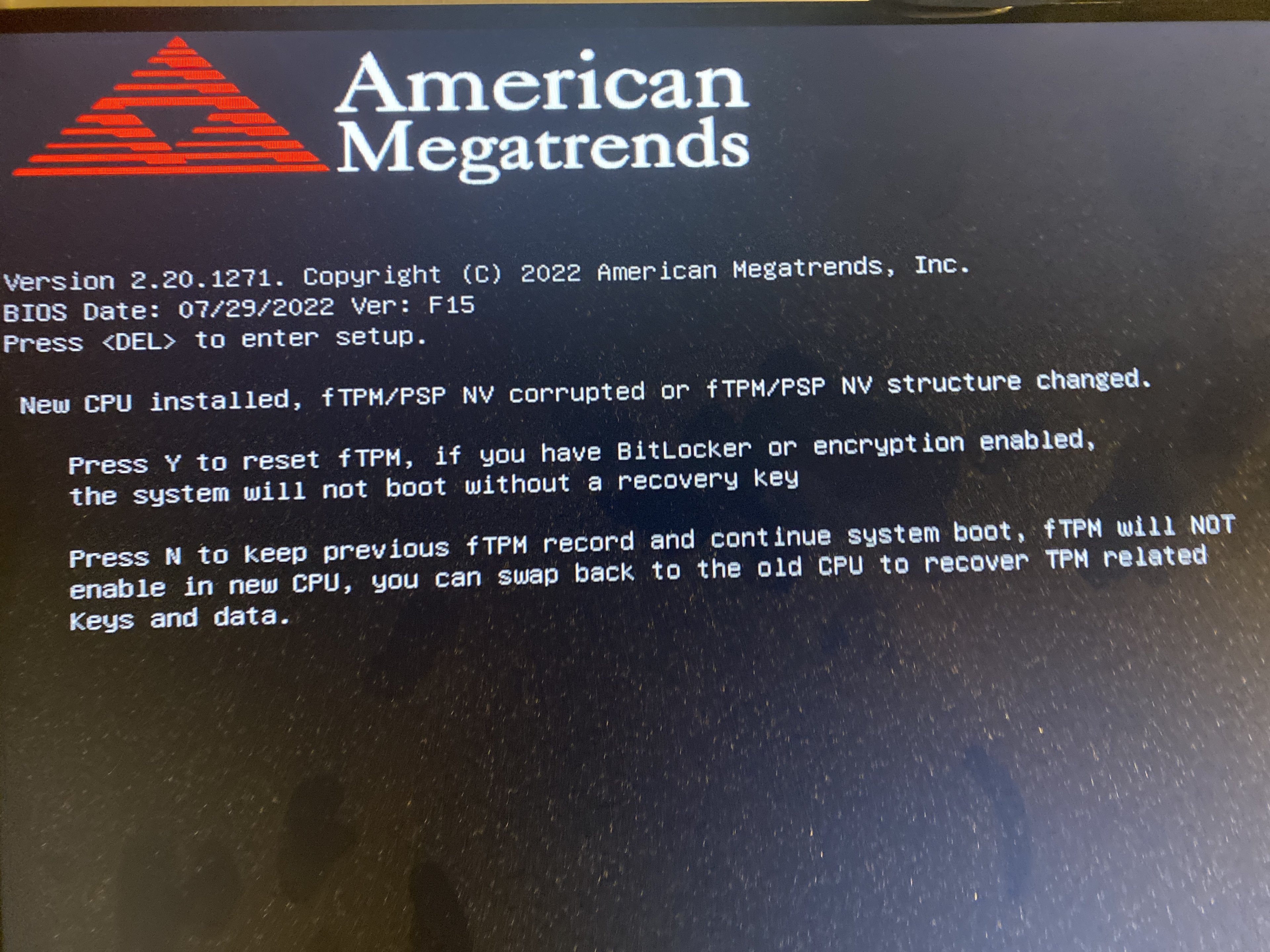

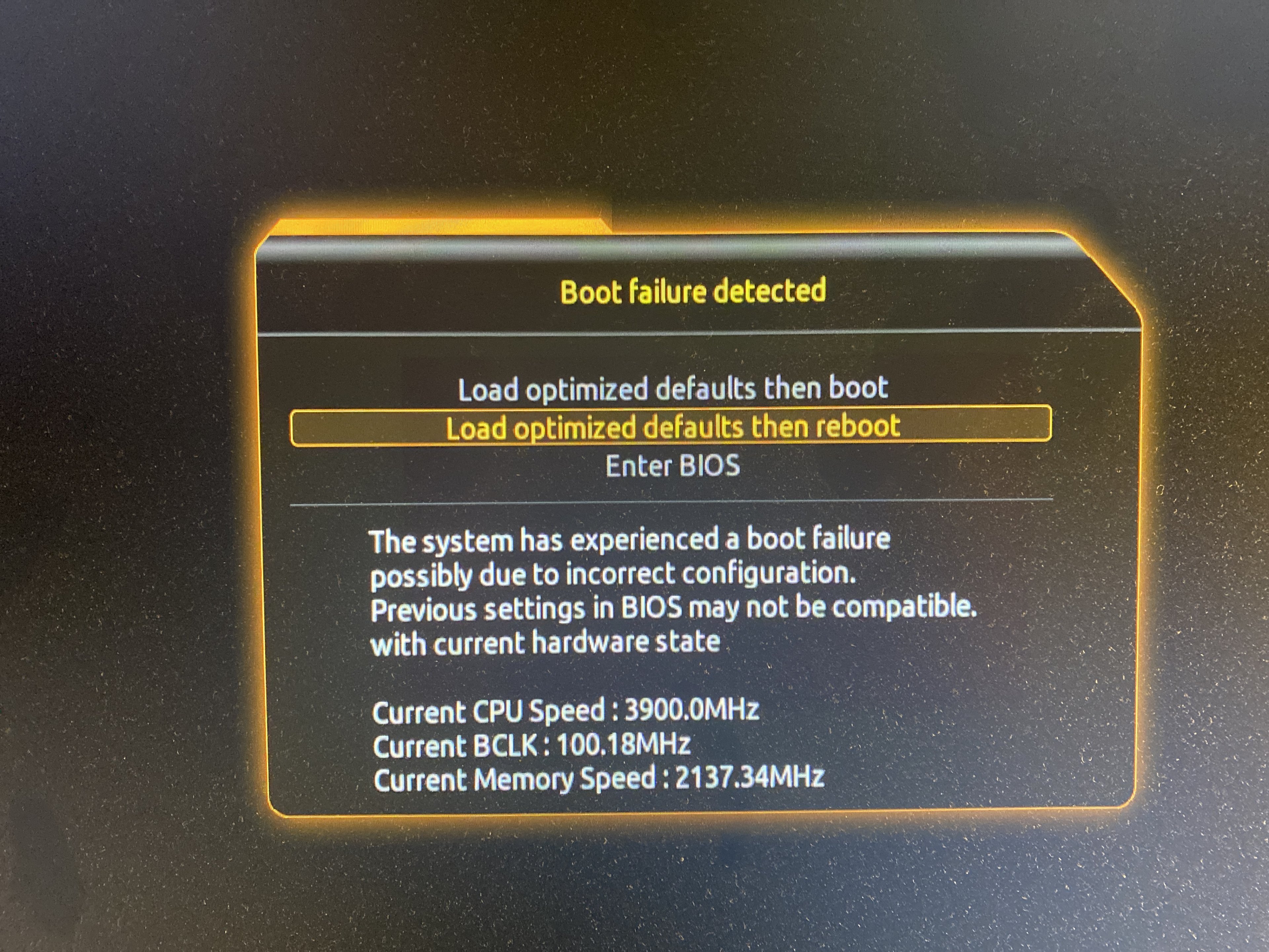

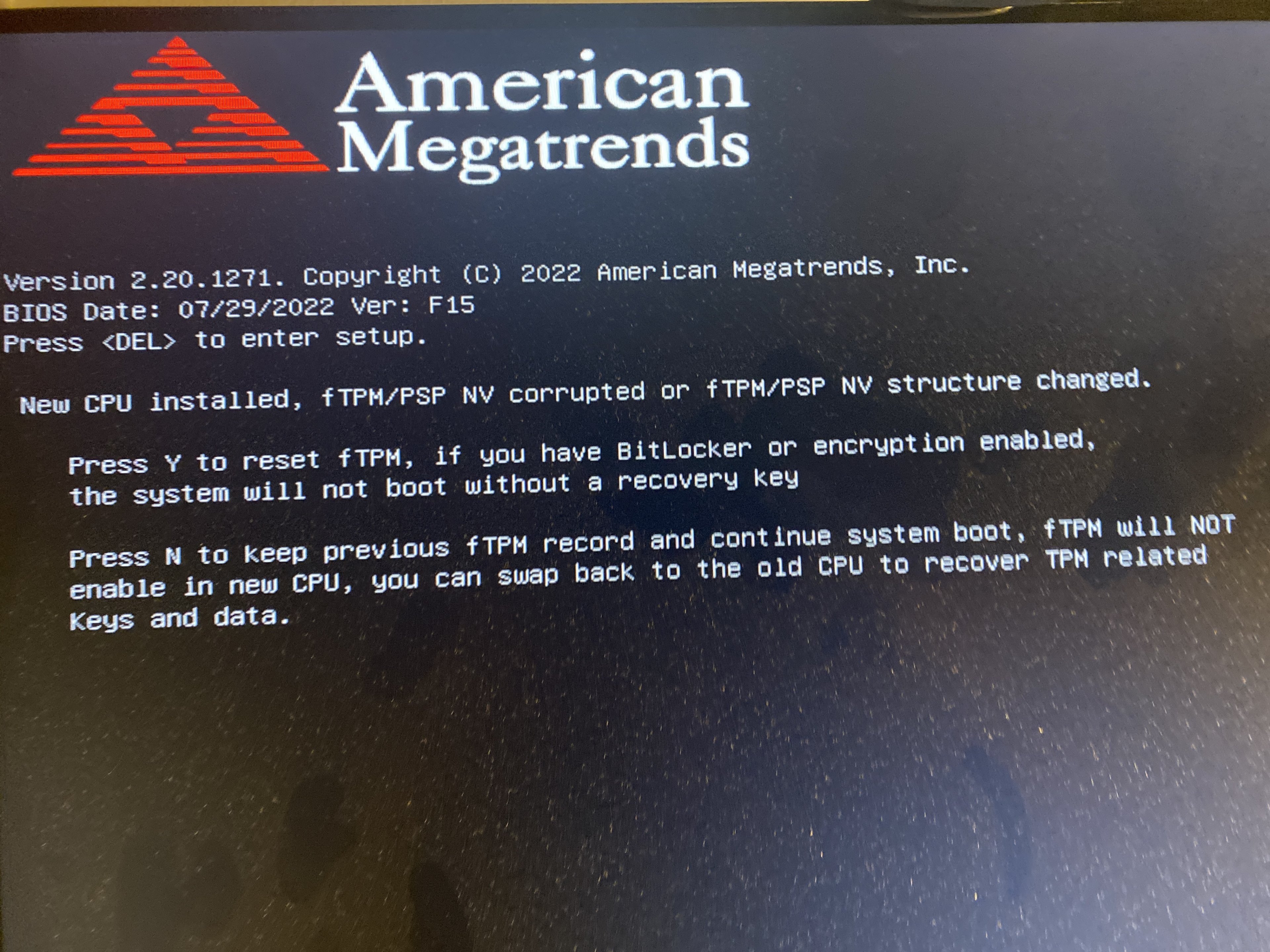

Hab grad alles zusammengebaut und beim ersten Test ging er auch an, aber nach F8 druecken kommt das daher:
Kann mir wer helfen was das jetzt fuer mein System bedeutet?
Und wenn ich weiter ins Bios gebe wird mir eigentlich alles richtig angezeigt, also die Komponenten scheinen zu funktionieren.
Ok kurze Rückmeldung zur später Stunde: die obige Fehlermeldung vom BIOS ließ sich doch leicht beheben. Bin mit "Y" ins BIOS Menü und hab die optimized standard defaults geladen, danach konnte ich problemlos und auf Anhieb von meinem USB Stick Windows 11 installieren!

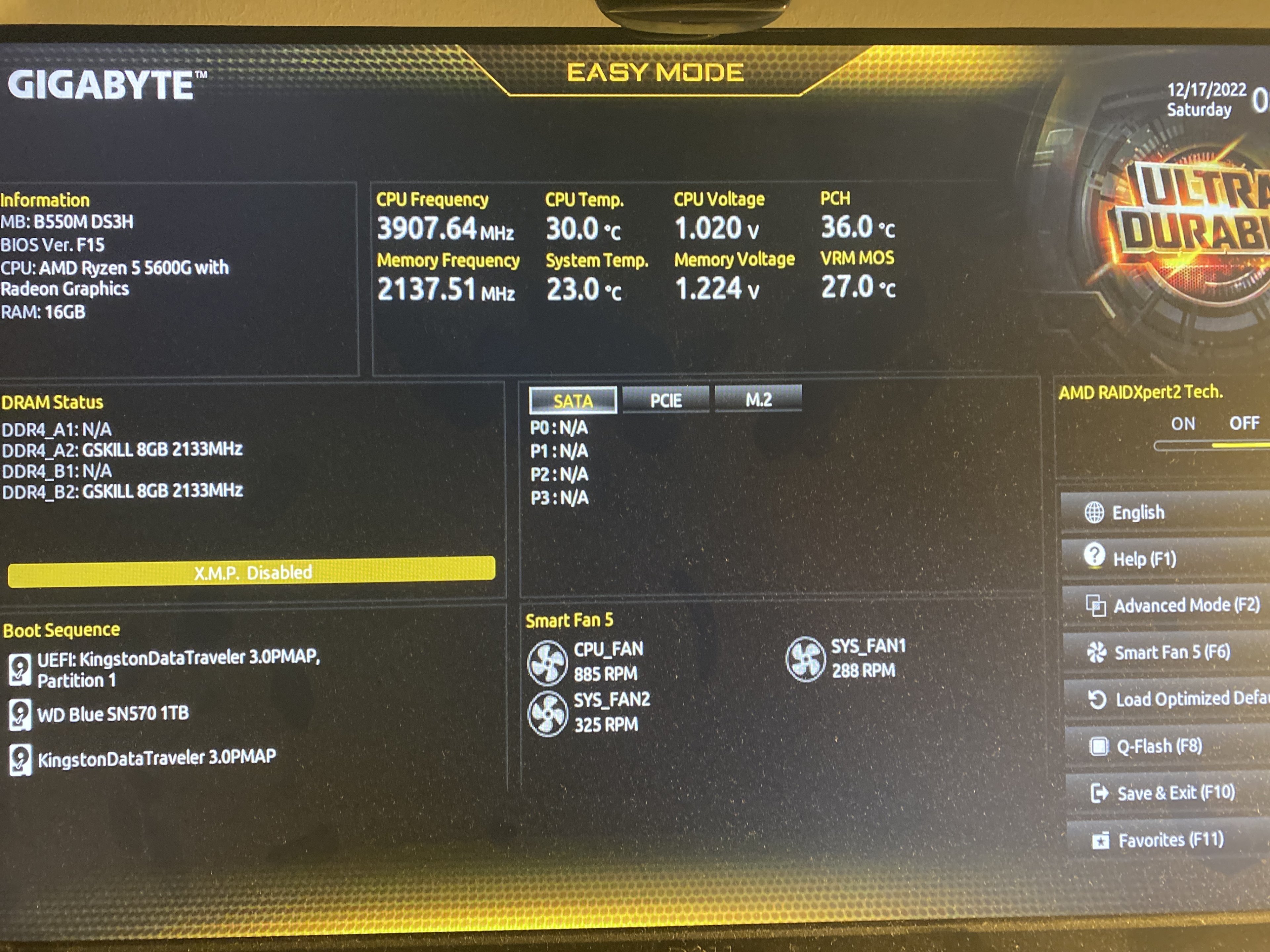

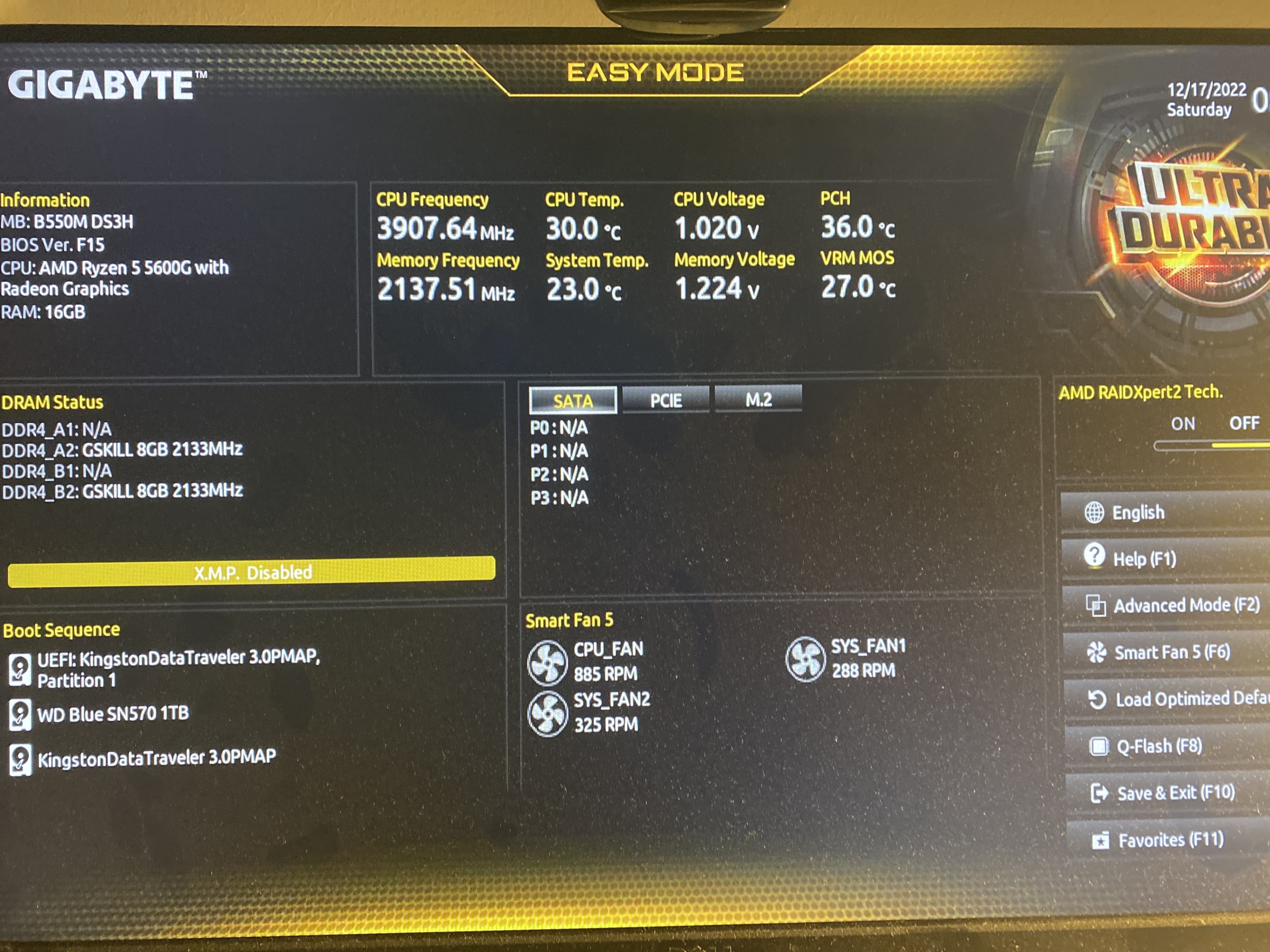

Weiterhin solltest du im BIOS noch das XMP laden, wenn ich das richtig sehe läuft der Speicher z.Z. mit 2133Mhz da verschenkst du ordentlich Leistung.
Reaktionen: phl92
Oh gut, dass du mir das sagst. Auf das mit dem RAM wäre ich nie gekommen.

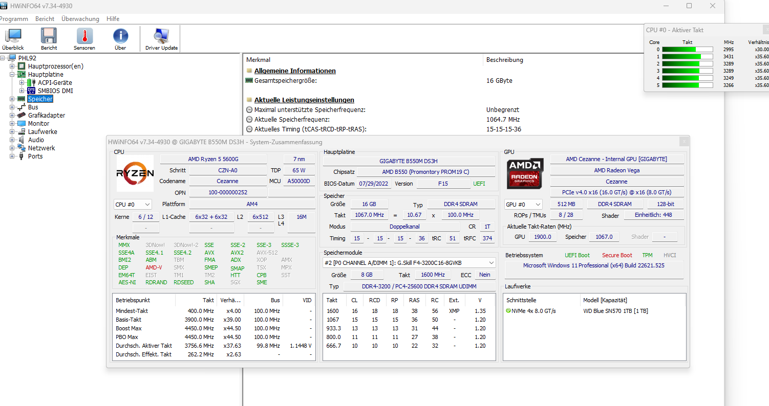

HWInfo ist installiert. Wo sind die Lüfter Daten, find die grad nicht?
Und gibts eigentlich sonst noch was, was ich unbedingt installieren / updaten sollte? Mainboard Treiber habe ich nix geändert, aber sollte ja passen oder? Bei SSD usw kann man ja eig nix machen oder?

@phl92
Unter Sensoren und dann beim Mainboard solltest du fündig werden.
Zumindest auf dem Screen ist XMP noch nicht aktiviert weiß ja nicht ob du das davor oder danach gemacht hast.
Ansonsten was Treiber angeht ist das wichtigste eigentlich der GPU Treiber, den AMD Chipsatztreiber kann man auch noch mitnehmen, evtl. Sound und Lantreiber fürs MB.
SSD hat keine eigenen Treiber da musst du nichts installieren.
Reaktionen: phl92
Ja du hattest vollkommen recht, XMP war disabled. Ist jetzt an und im Task Manager sind auch die 3200 MHz angezeigt. Danke!

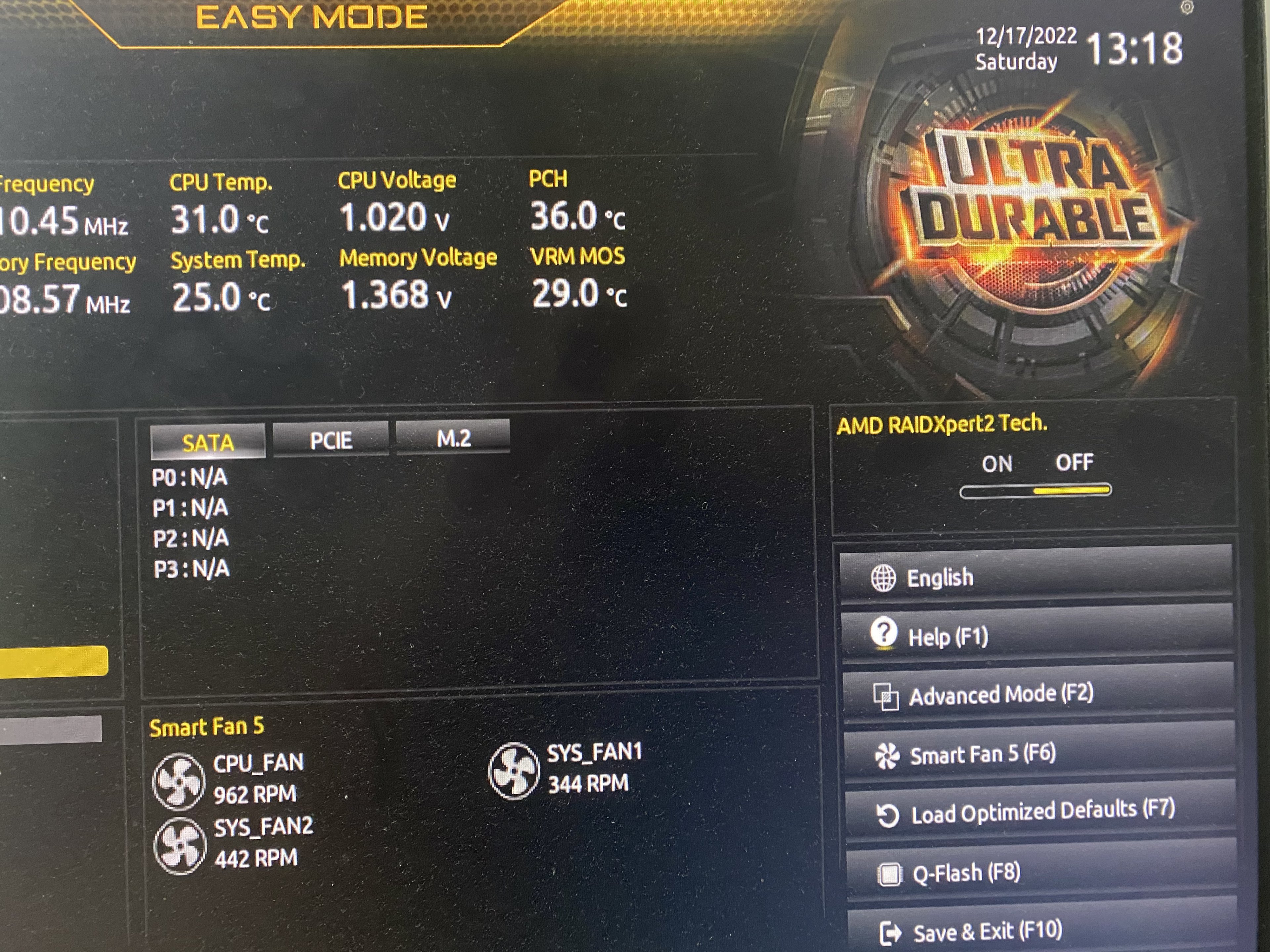

Weisst du was AMD RaidXpert da ganz rechts ist? Sollt ich das aktivieren?
Und die Gehäuselüfte hab ich jetzt im BIOS auf Silent mode gemacht - lustigerweise sind sie jetzt seitdem wieder sehr laut wie festern 😂 vielleicht rotieren die ja bei weniger RPM sogar schlechter, die rattern gerade richtig haha.
Das brauchst du wohl nicht
Evtl. mal eigene Lüfterkurve festlegen.
