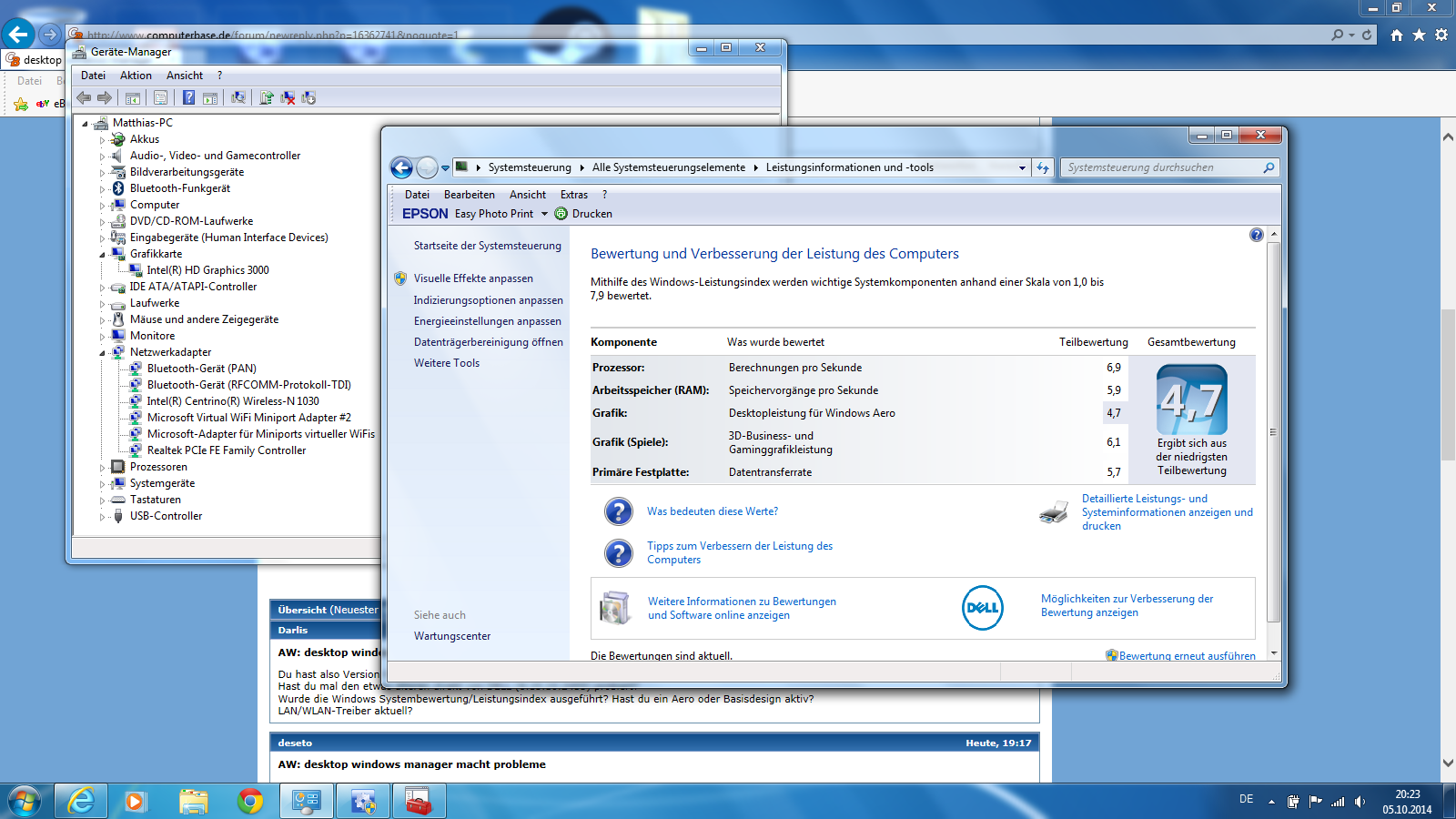

Wurde die Windows Systembewertung/Leistungsindex ausgeführt? Hast du ein Aero oder Basisdesign aktiv?
LAN/WLAN-Treiber aktuell?
genau das ist die Version des treibers, die Version habe ich seit drei tagen aber das Problem war auch vorher schon beim vorhergehenden treiber. aerodesign habe ich auch schon gleich verworfen als ich mit der problembehandlung angefangen hatte. wlan treiber ist auch aktuell. dieser windowsfenstermanager nervt absolut warum erfindet man so etwas???
