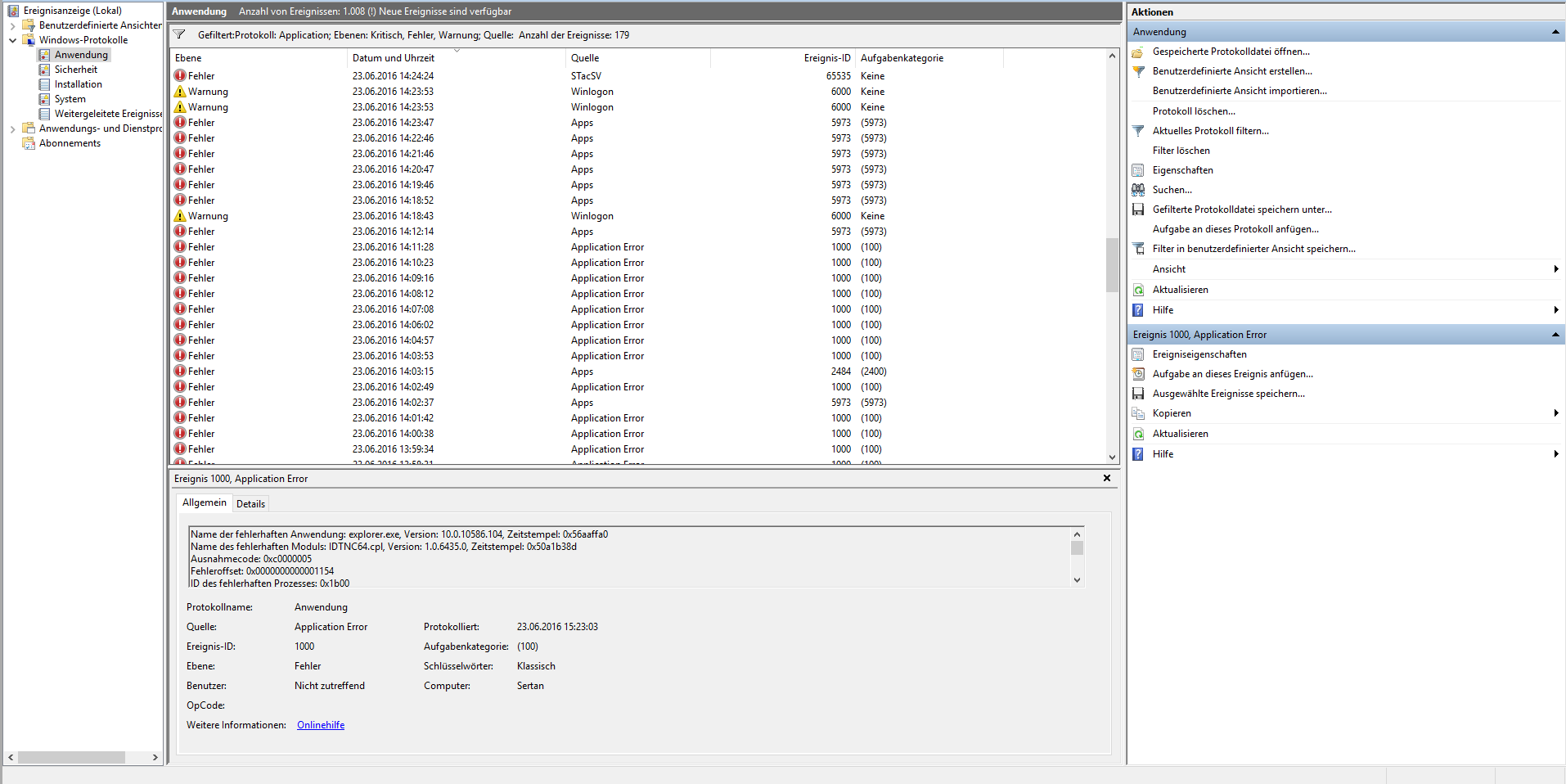

EDIT: Grad gemerkt, dass wenn der PC wieder kurz vor dem schwarz werden ist und das Laderädchen an der Maus erscheint, ich nichts mehr anklicken kann und der PC wie eingefroren ist. Dann, nachdem er kurz schwarz wurde, hat sich das aktuell offene Fenster geschlossen.
Was sagt die Ereignisanzeige?
Wahrscheinlich ein abstürzender Grafikkartentreiber. Eventanzeige nachsehen.

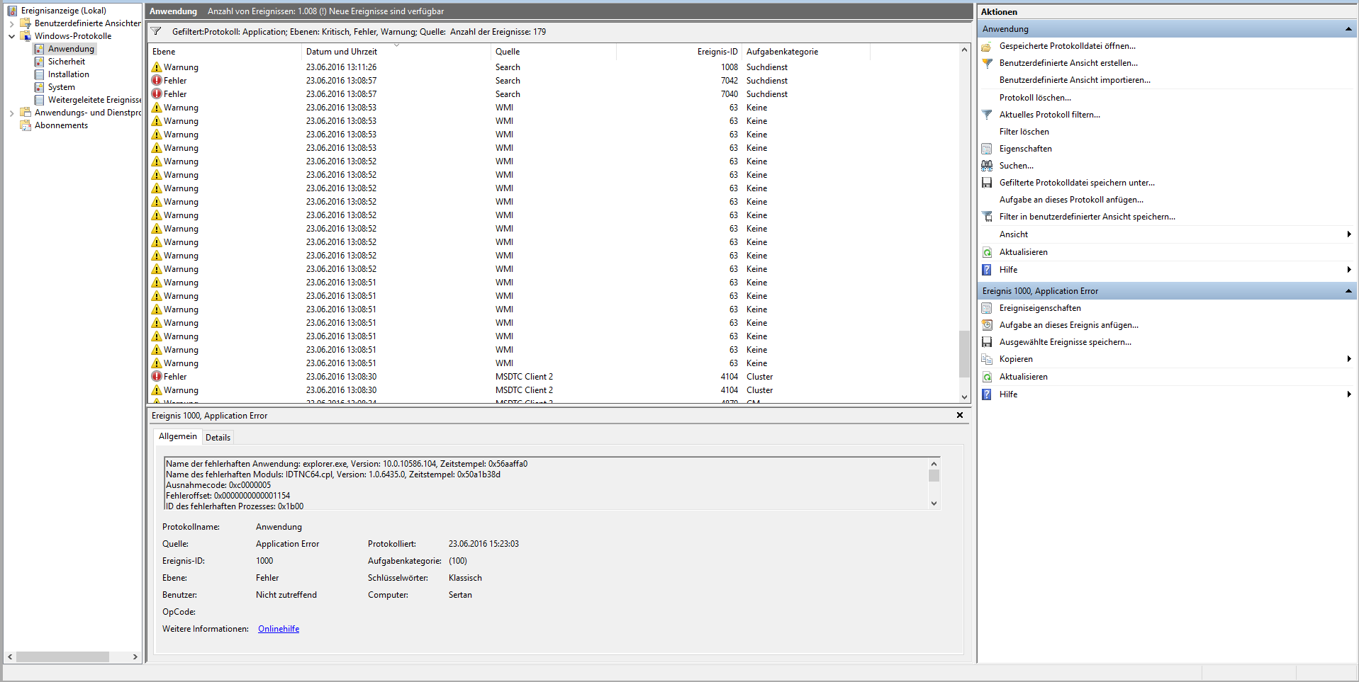

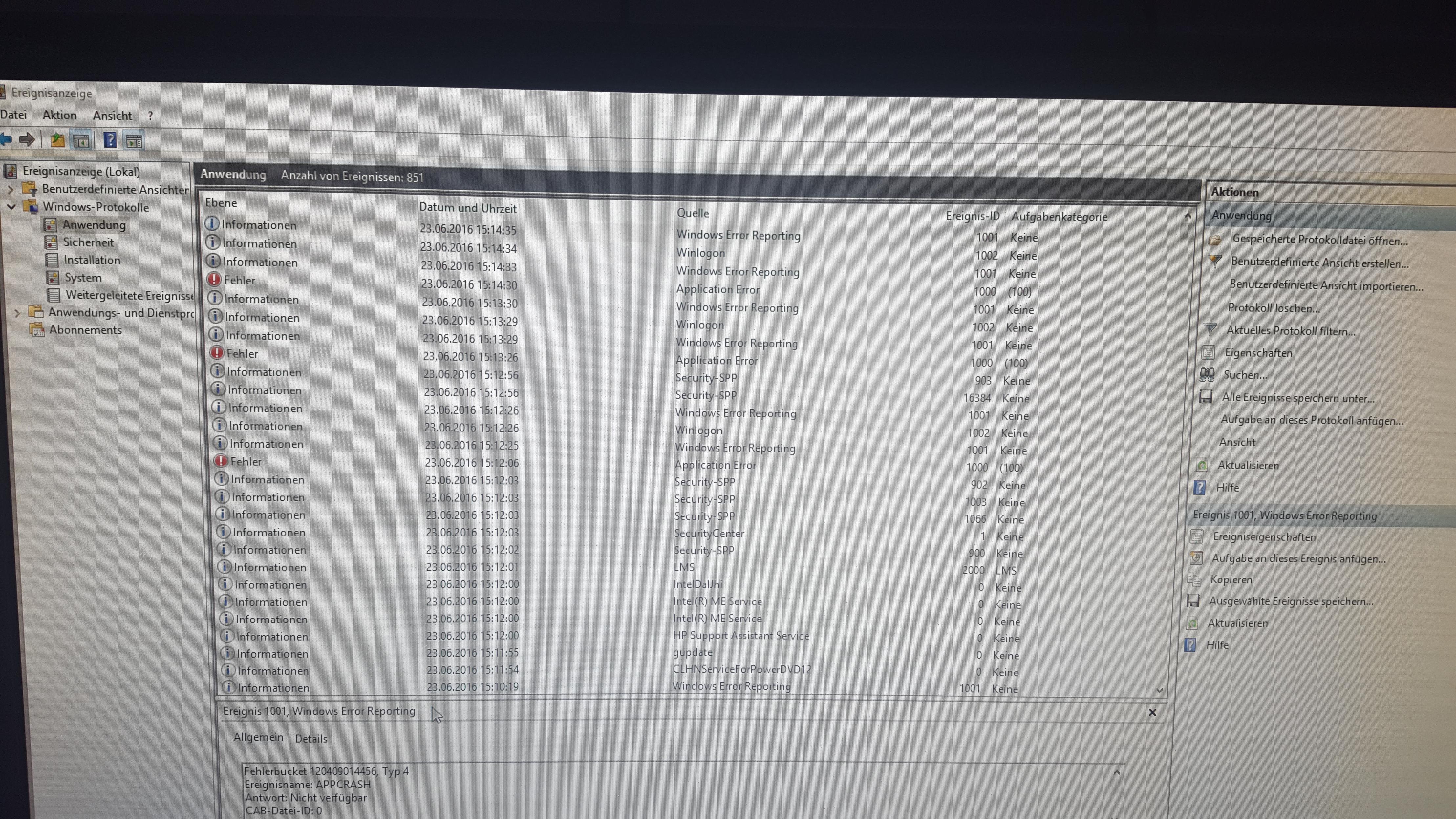

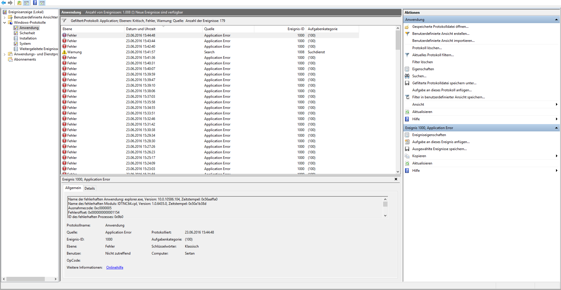

Schau mal unter dem Reiter "System" nach, du kannst übrigens auch per Snipping Tool einwandfrei Screenshots machen und musst die nicht abfotografieren ;).
Wenn du die Liste weiter herunter scrollst findest du dort noch mehr, vor allem die mit gelben Warndreieck? (Grafikabstürze müssten meines Wissens nach als Warnung eingestuft werden). Ansonsten kannst du natürlich auch die Kritischen begutachten. Auf der rechten Seite findest du auch "Aktuelles Protokoll filtern" dort kannst du einstellen das dir nur Warnungen/Fehler/Kritisch angezeigt werden, dann musst du nicht lange suchen ob da was merkwürdiges auftaucht. Wenn du dort gar nichts aufregendes finden solltest, kannst du auch gern deinen Eventlog exportieren und hochladen dann kann man den für dich auch durchsehen.

hast du vor kurzem ein Windows 10 Upgrade gemacht ? IDT ist ein sound treiber für onboard sound
Ja, nachdem ich Probleme mit dem Booten von einem USB stick hatte, habe ich über den Service von HP einen Werksreset auf Windows 8.1 gemacht. Danach sofort über die Microsoft Website auf Win10 geupgradet.

der Sound Treiber macht Probleme, versuche folgendes:
In der Start Suchleiste, schreib "cmd".
Rechtsklick drauf und "Run as Administrator" oder "als Administrator ausführen"
du solltest dann im Ordner "C:\Windows\System32" landen
dort gib folgendes ein "ren IDTNC64.CPL IDTNC64.CPL.old"
ACHTUNG!!!! dieser Ordner ist sehr sensibel ;) achte bitte darauf das du alles korrekt schreibst !!
Danach gegebenfalls nen Neustart
sollte dies nicht funktionieren benenne die Datei wieder um mit:
"ren IDTNC64.CPL.old IDTNC64.CPL"
und melde dich nochmal hier
WOW größten Respekt. Das Problem mit dem blinkenden Desktop ist verschwunden :love: Vielen lieben Dank!!!
