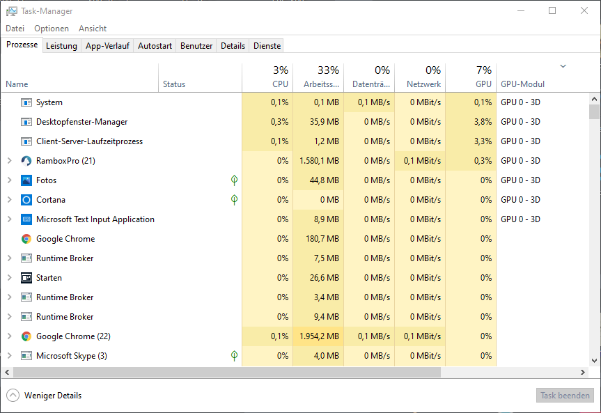

...seit gestern beansprucht der Desktopfenstermanager bei mir über 40%, bis zu 100% meiner Grafikkarte.
HA! Also doch! Lies dir mal das hier durch. Ich fürchte wir haben dasselbe Problem.
Bei mir ist es nicht nur die dwm.exe sondern auch noch csrss.exe und "System". Sind jeweils nur 0.1%-3%, reicht aber um die Graka 12-15°C über normaler Idle-Temperatur laufen zu lassen.
Allein die Dienste, die die GPU nutzen, lassen mich aber schon glauben, dass es mit Windows zu tun hat. Da hat M$ mal wieder nice rumgepfuscht, wahrscheinlich mit dem letzten Update.
Ich fürchte das muss eines der letzten Windows-Updates gewesen sein. Habe bisher aber auch keine Lösung gefunden :(
