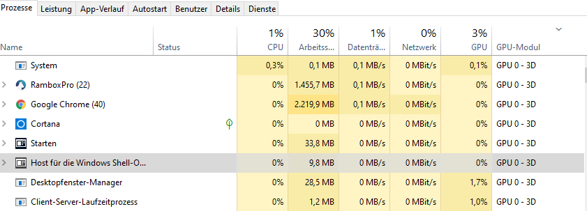

Mittlerweile weiß ich auch, dass das Gesamtsystem 8-9W mehr Strom zieht. Auch seit gestern, weil meine Steckdose das monitort. Task Manager sagt, dass sowohl Chrome also auch der "Desktopfenstermanager" "GPU0" beanspruchen. Da weiß ich allerdings nicht ob das vorher nicht auch schon so war. Werde mal weitersehen, das interessiert mich jetzt :)

Definitiv nein. Was ich gefunden habe ist das hier (ich weiß aber nicht ob vorher auch schon so viele Komponenten "3D" von GPU0 abgerufen haben). Ich vermute, dass die 2.8% GPU Power die da abgerufen werden sowohl die Temperatur als auch die höhere Leistungsaufnahme erklären.

Wenn ich mir die Dienste im Taskmanager ansehe, die GPU power ziehen, dann tippe ich doch mal eher auf ein Microsoft-Problem.
