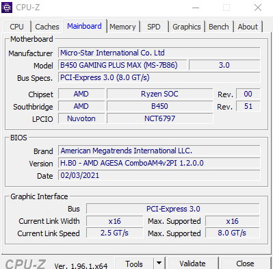

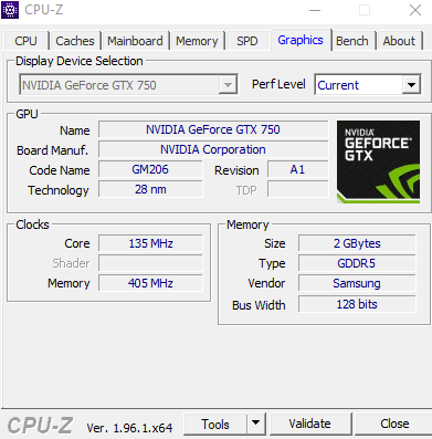

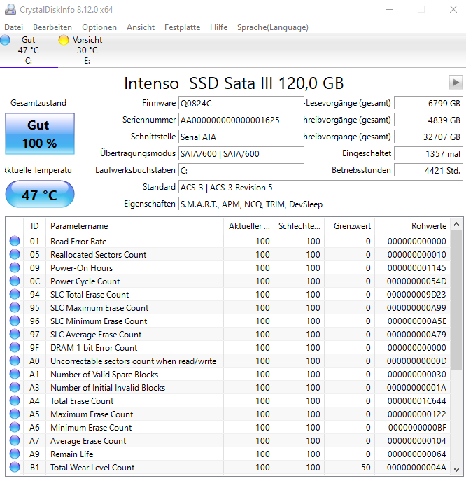

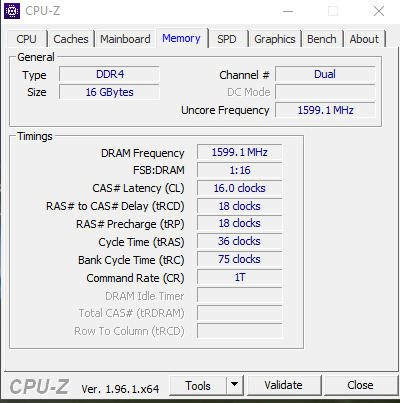

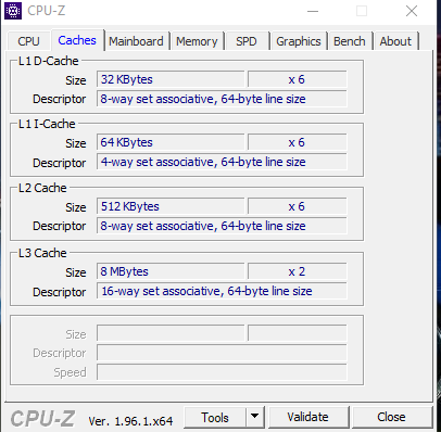

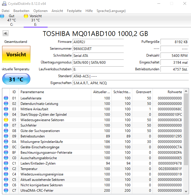

Poste alle Bilder aus CPUz und auch ein vollständiges aus CrystalDiskInfo - beides hier unter Downloads zu finden.
Meine Intenso ssd bin grad bisschen doof

Die HDD kannst du schonmal entsorgen. 200 reallocated sectors haben die wenn sie sehr bald kaputt sind.

Aber alleine die sterbende Festplatte kann die Probleme schon erklaeren.
Das sie bald kaputt ist.
C8 ist eine hexadezimale zahl. Dezimal ist das 200.
1-2 reallocated sectors sind OK und kann man igorieren. Bei 200 hingegen sollte man die Festplatte nicht mehr weiter nutzenn und sie einfach verschrotten.
