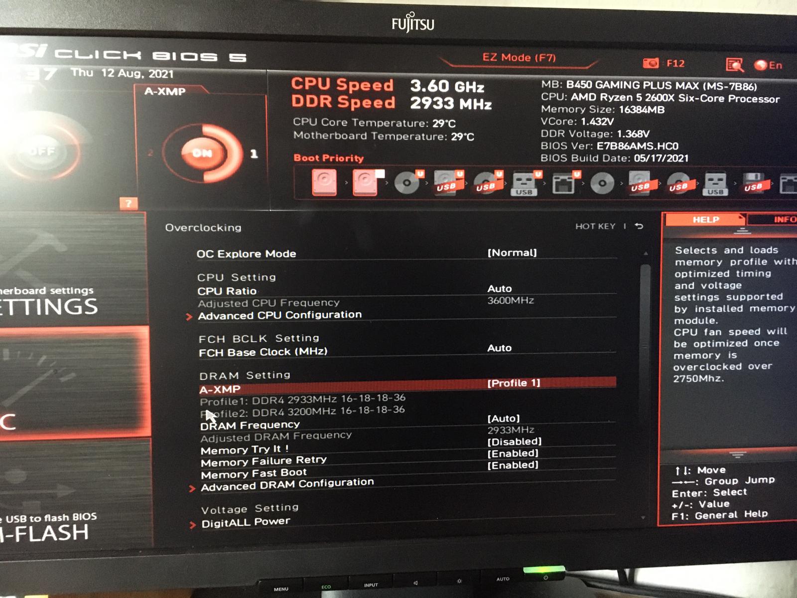

Mainboard ist neu von Amazon, Ram und Cpu gebraucht, wurde laut den nicht übertaktet. ProCDT gabs nicht, also nicht gefunden.
Da kann ich dir leider nicht helfen. Ich hatte nur in den Haupteinstellungen des RAMs rumgefummelt und den Riegeln etwas mehr Spannung verpasst. Aber wie ich vorher schon geschrieben hatte, ohne Erfolg.

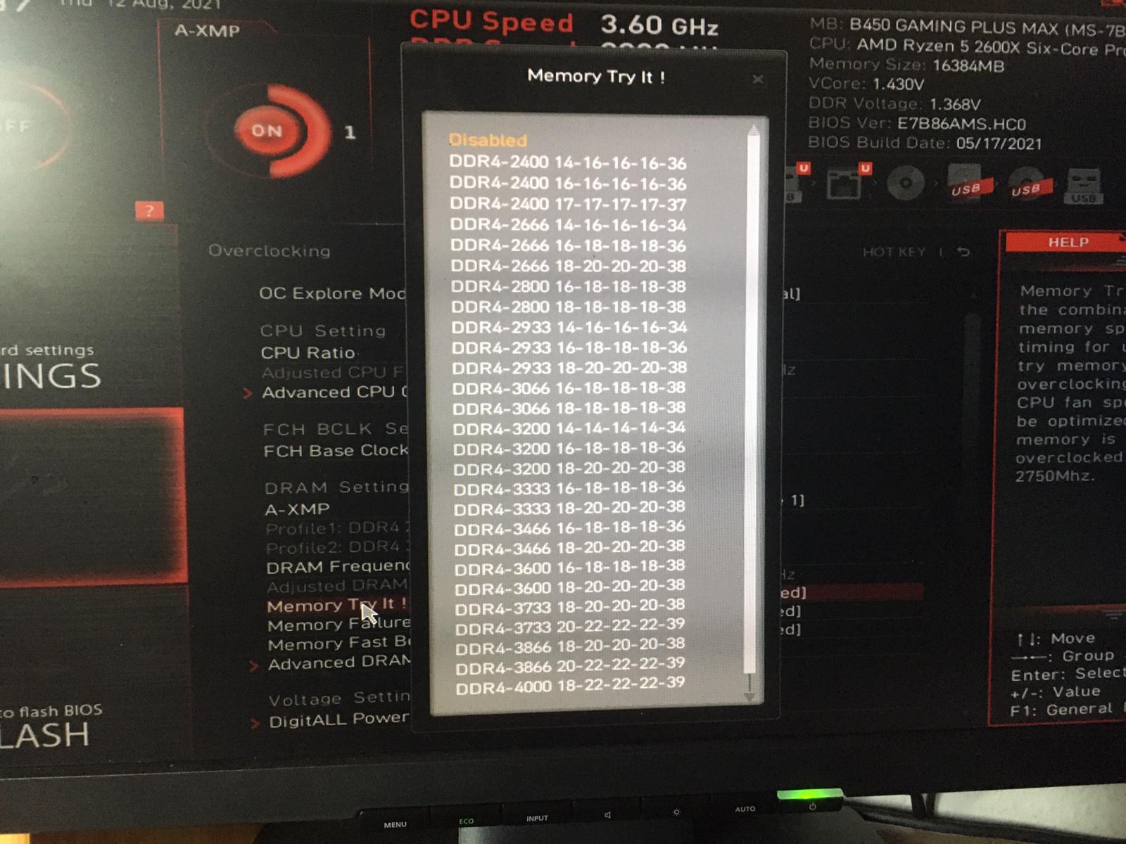

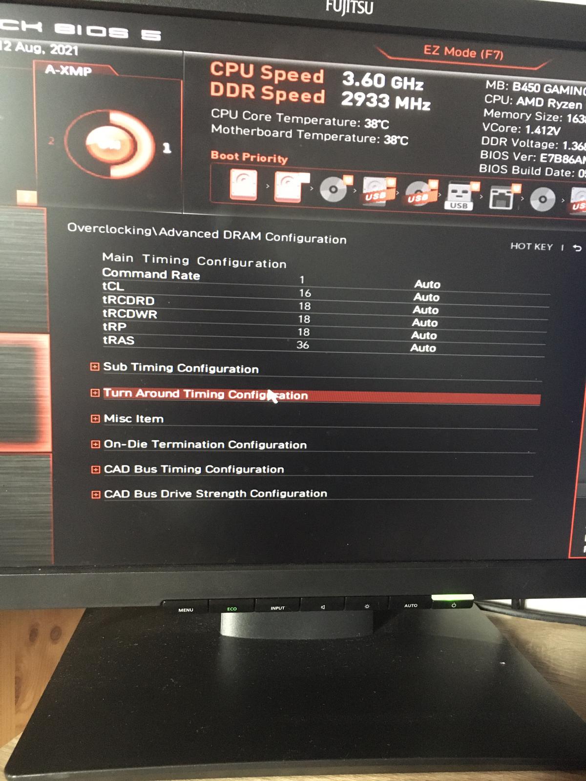

Was wird unter dem Punkt "Advanced DRAM Configuration" angezeigt?
Bei "Memory Try It" mal 3200 CL 18-20-20-20 ausprobieren.
auf jeden fall nicht dieses ProOCT, nur irgentwelche sachen wo alles auf [Auto] eingestellt ist, muss gerade noch was machen, schicke später ein foto.
Aber meine cpu kann nur 2933 mhz?

on die termination configuration
ProcODT ist der Terminierungswiderstand.
Dann probier besser 2933MHZ CL 16 18 18 aus, wenn der Ryzen 2000 so zickig ist.
