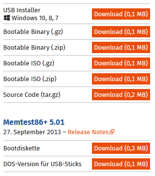

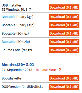

Moin, tut mir leid wenn ich so anstrengend bin, ich möchte morgen das mit memtest86 ausführen. Ich habe aber ein bisschen angst. Kann mir einer schreiben wie das geht und was ich machen muss? wenn ich z.b im programm bin,was ich denn ausführen soll oder so. Danke
*EDIT und welches ich davon downloaden soll.
Lade den USB-Installer runter, das ist am einfachsten.
Diese Datei dann mit 7-zip entpacken.
USB-Stick anschließen und in den entpackten Ordner gehen.
Dort die Datei "Memtest86+ USB Installer" starten.
Auf "I agree" drücken.
USB-Stick auswählen und "Create" anklicken.
Danach "Next" und "Finish" anklicken.
Nun musst Du den PC mit eingesteckten USB-Stick neu starten und beim Starten die Taste F11 drücken.
Dann sollte das Boot-Menü kommen und dort wählst Du den USB-Stick aus.
Es kann passieren, wenn die Funktion "Fast Boot" im UEFI aktiv ist, dass F11 nicht funktioniert.
Dann musst Du ins UEFI und dort direkt den PC vom USB-Stick booten.

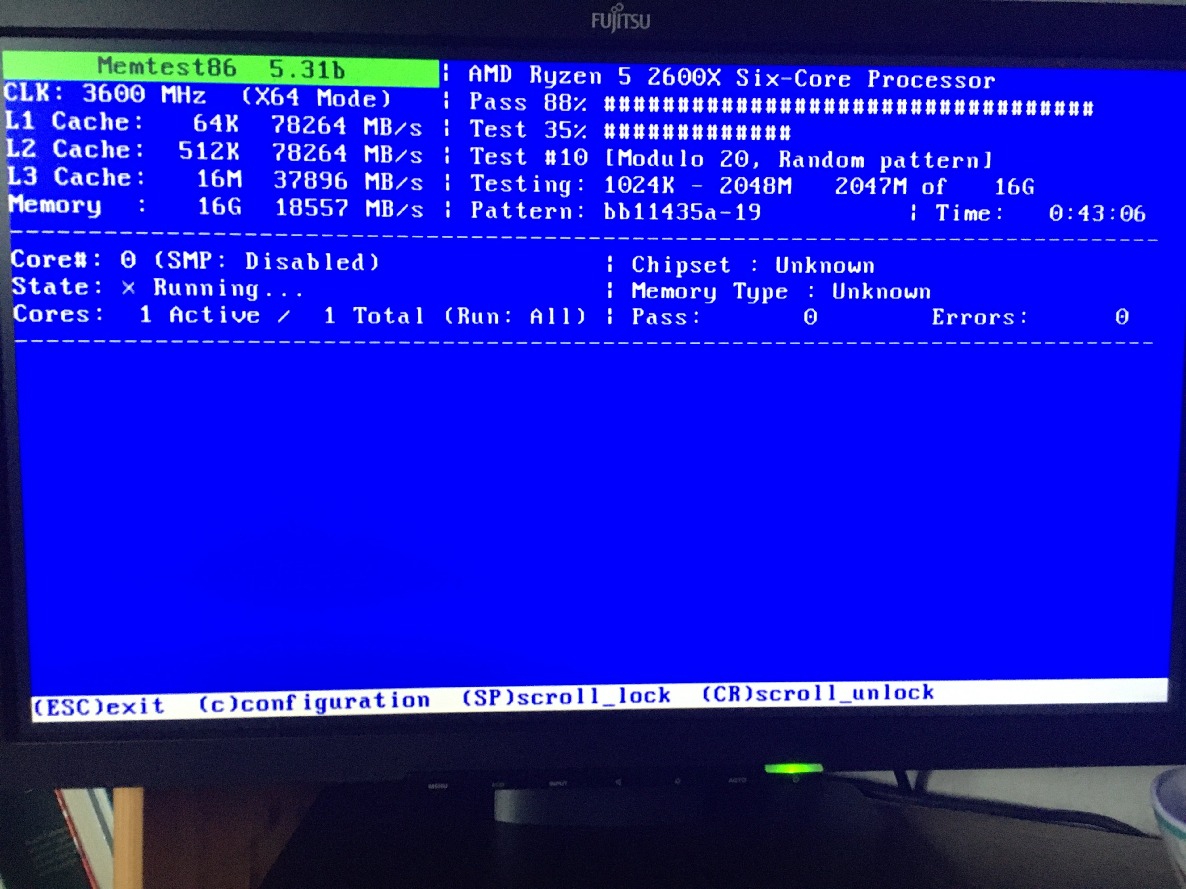

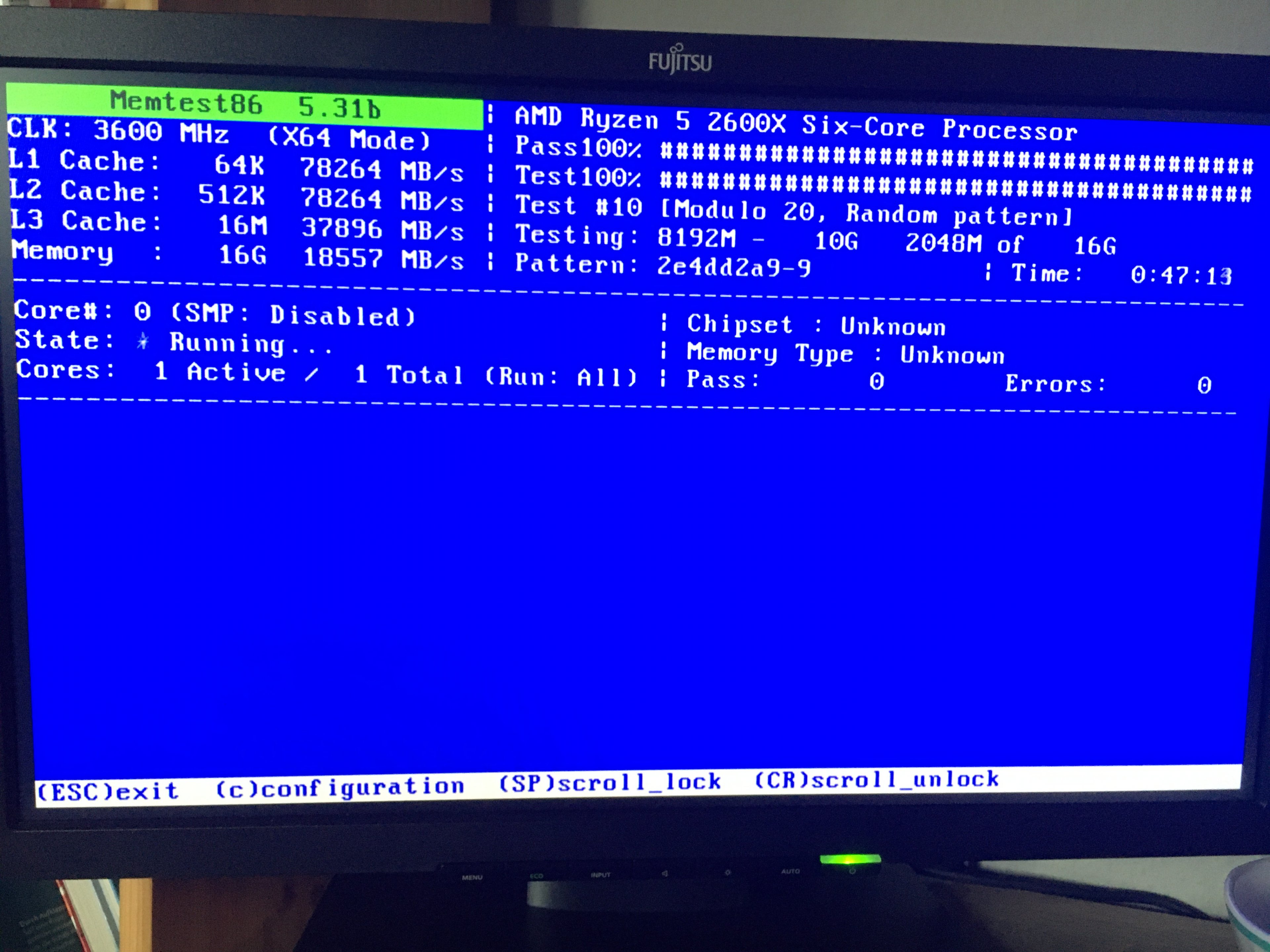

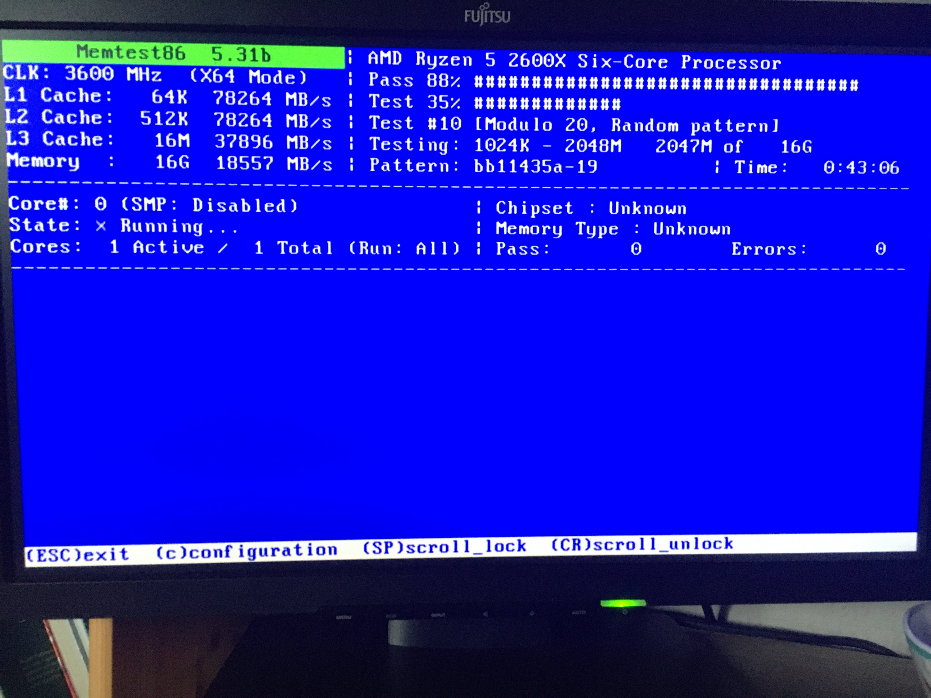

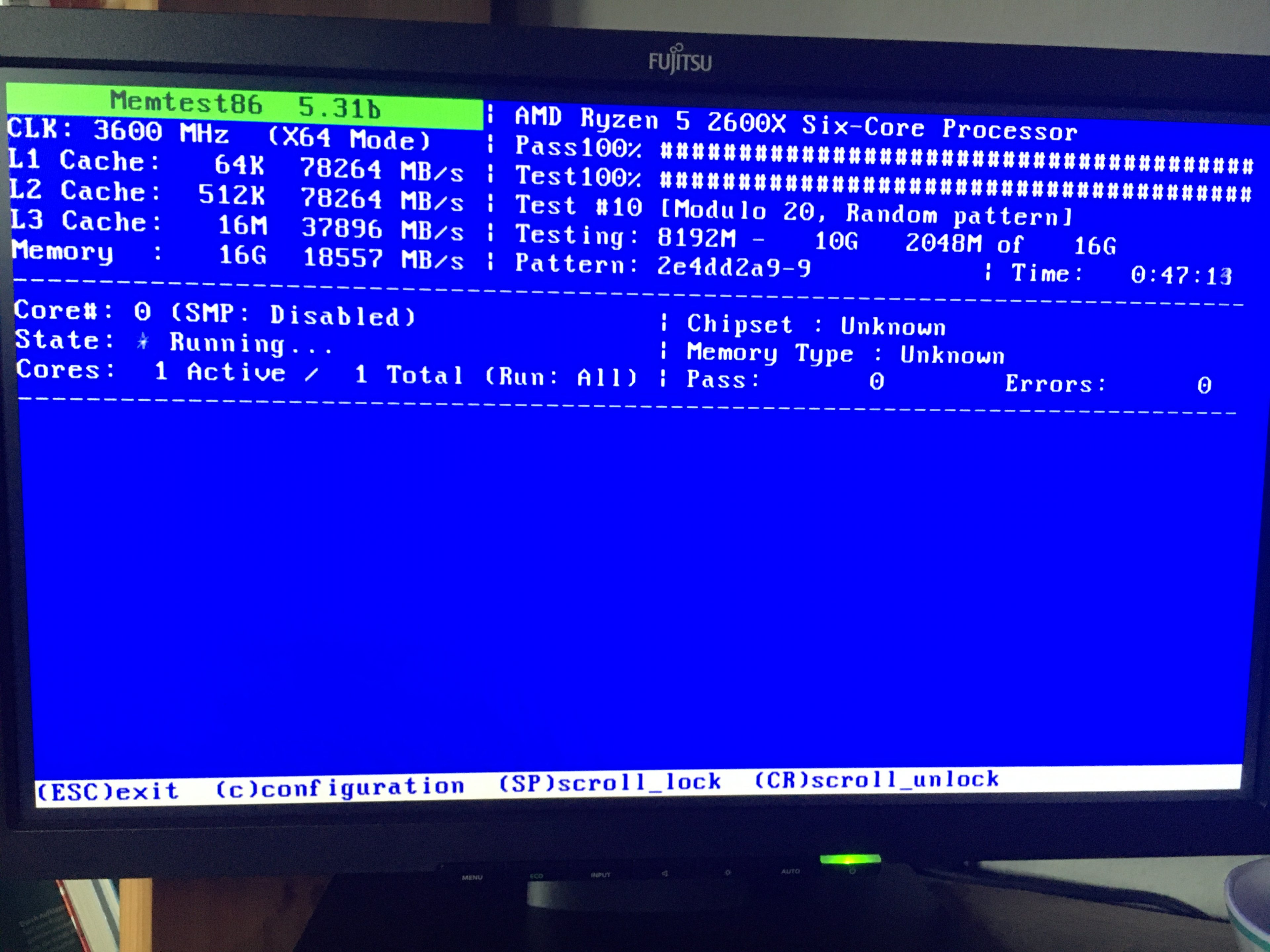

So habe den test gemacht. Was mich wundert, oben rechts steht CLK 3600mhz. Ist das mein Ram? Habe 3200mhz gekauft. Oder bin ich nur dumm?
Jap bios oder eher UEFI ist auf die neuste version geupdatet. Habe den Ram jetzt wieder auf 2933 mhz XMP gestellt.
