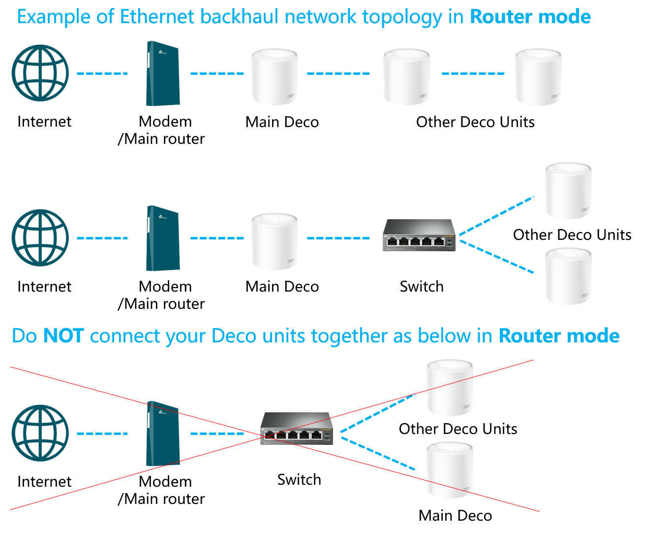

Eigentlich hätte ich ja gerne eine Topologie a la:
Modem -> Switch -> Parallel zu jedem AP
Anstatt
Modem -> Deco1 -> Switch -> Parallel restliche Deco

Danke für die Erwähnung dieser Möglichkeit.
Wäre der Master dann "vor" dem Switch?
Also so ähnlich wie beim Bild vom Deco?
Oder wirklich vollkommen egal.
(Router -> Switch -> parallel zu allen SHW)

Kommt darauf an. Ist es nur der Mesh Master, kann er überall sein, ist es (zusätzlich) der Router muss er natürlich zwischen Hausanschluss und Switch.
Der Speed Home WLAN kann ja kein Router sein.
Die SHW müssen im selben LAN sein, ob und wo da ein Switch zwischen hängt, ist egal. Wenn an jeder AP-Position Doppeldosen sind, kann man die SHW auch über das Patchpanel kaskadieren, da die jeweils 2 LAN Ports haben. Da braucht man vielleicht nicht mal einen zusätzlichen Switch.
