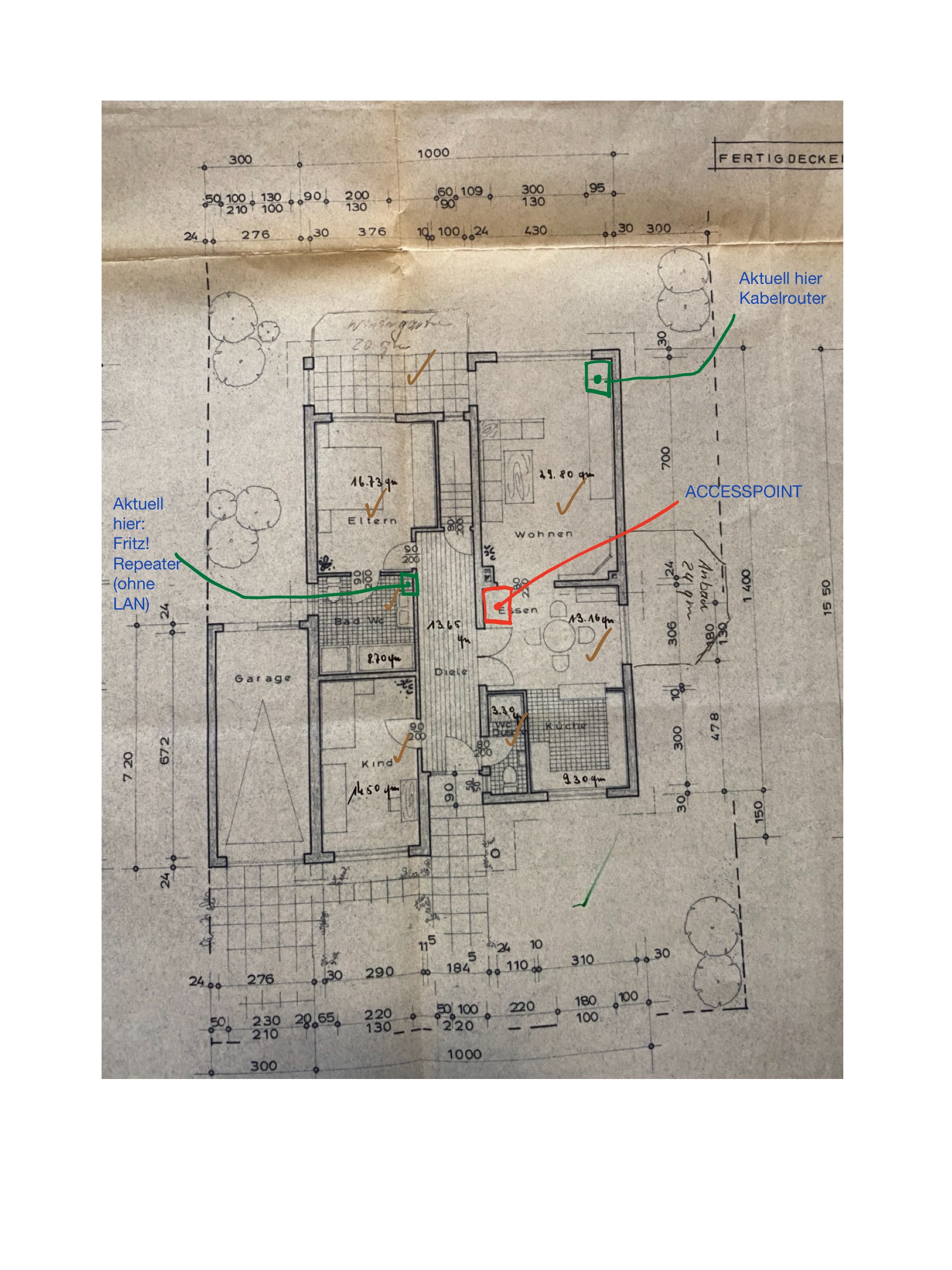

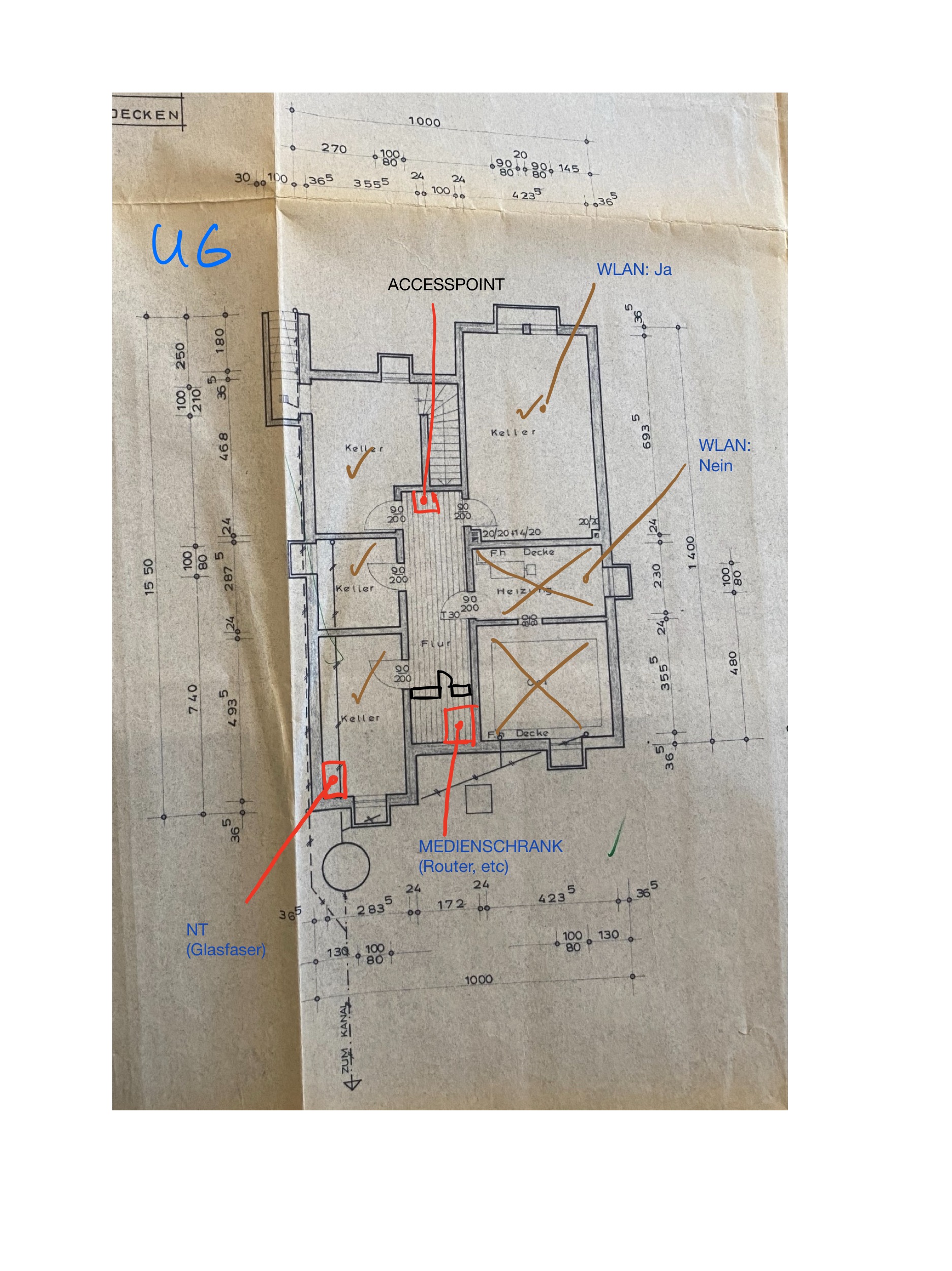

Ja gut wenn im Keller WLAN gebraucht wird. würde ich dort eine 7530AX plazieren.
Dann ins OG einen 1200AX. Wenn das OG2 ausgebaut ist, dort auch bei Bedarf einen 1200AX oder dann dort einen AP mit Wifi7, wenn es den dann gibt von AVM.
Kommt drauf an ob die letzte Geschossdecke aus Beton oder Holz ist. Bei Holz kann der 1200Ax eine Etage tiefer reichen.
Dann hast Du alles fertig für für ca. 300€ und auch Mesh auf Wifi6 Basis.
2 Kabel OG1, 1 Kabel OG2. 1 Kabel WAN zum ONT, müste reichen. Das 2. Kabel zum ONT wird nicht gebraucht.
Die 1200AX würde man den Speedhome vorziehen, weil die Mesh mit Fritzboxen machen.
Wenn das OG2 noch ausgebaut wird, würde ich dort nicht nur 1 LAN Kabel verlegen, sondern eher mindestens 2 oder mehr.
Klar kann man das auch mit den Deco Teilen als AP lösen, ist halt billiger aber nicht besser, weil kein Mesh.
Schließlich muss man da alles händisch korrekt konfigurieren. Daran scheitern die meisten Laien.
@Kerasto machen die Decos denn dfs Kanäle oder kann man die nur auf K36 stellen? Bei den MSN20 ist das der Fall, außer man macht OpenWRT drauf. Dann gehen dfs Kanäle.
