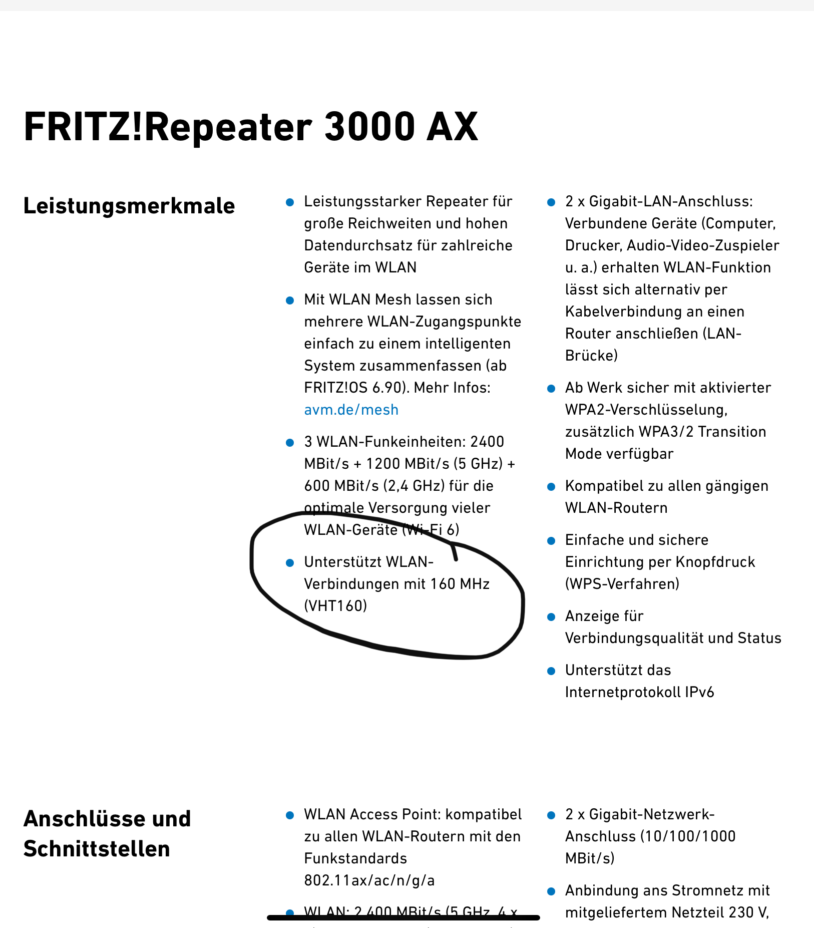

Der 3000AX des TE unterstützt auch 160Mhz. Da er sein Mesh per WLAN macht, sollte er auf einen zum Repeater passenden Router achten.
Teilweise muss man dazu bei AVM die Anleitungen herunterladen, z.B. befinden sich bei der 7590AX die entsprechenden Angaben nicht auf der Produkseite.
Bei der 7530 AX steht die Kanalbreite nirgendwo explizit, aber ergibt sich aus der Brutto-Rate von 1800MBit und 3 Streams.

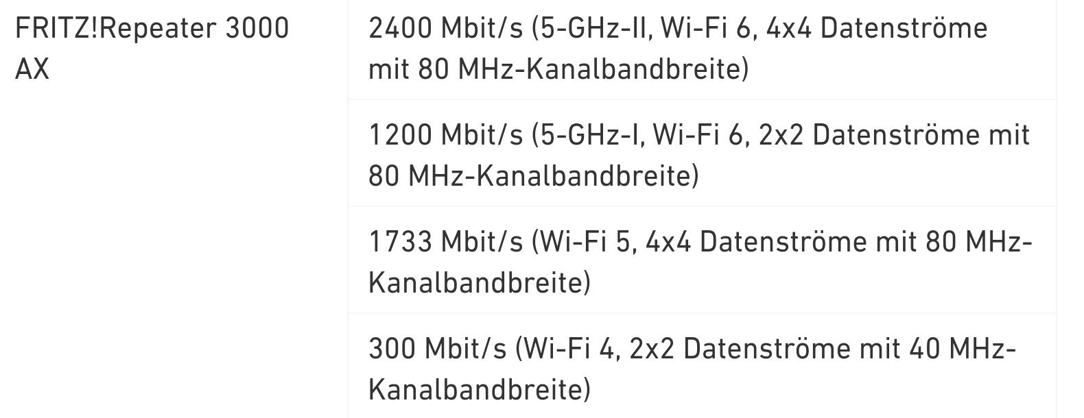

Nein, auch nur 80MHz:TomH22 schrieb:Der 3000AX des TE unterstützt auch 160Mhz.
Quelle: https://avm.de/service/wissensdaten...en-konnen-mit-FRITZ-Repeater-erreicht-werden/
Was stimmt nun

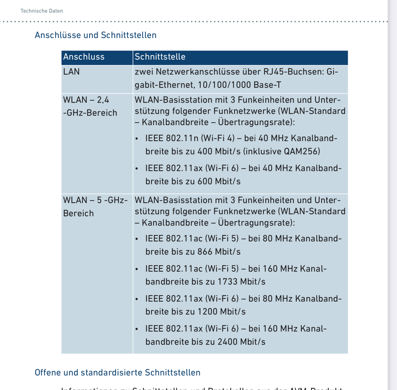

Das Handbuch sagt auch 160Mhz, lässt sich aber leider nicht über die Anzahl Streams aus.

Laut Nutzerberichten kann er 2x2x160 oder 4x4x80. Was bei dir schneller ist, musst du selber herausfinden (siehe obige Faustformel).TomH22 schrieb:Das Handbuch sagt auch 160Mhz, lässt sich aber leider nicht über die Anzahl Streams aus.
