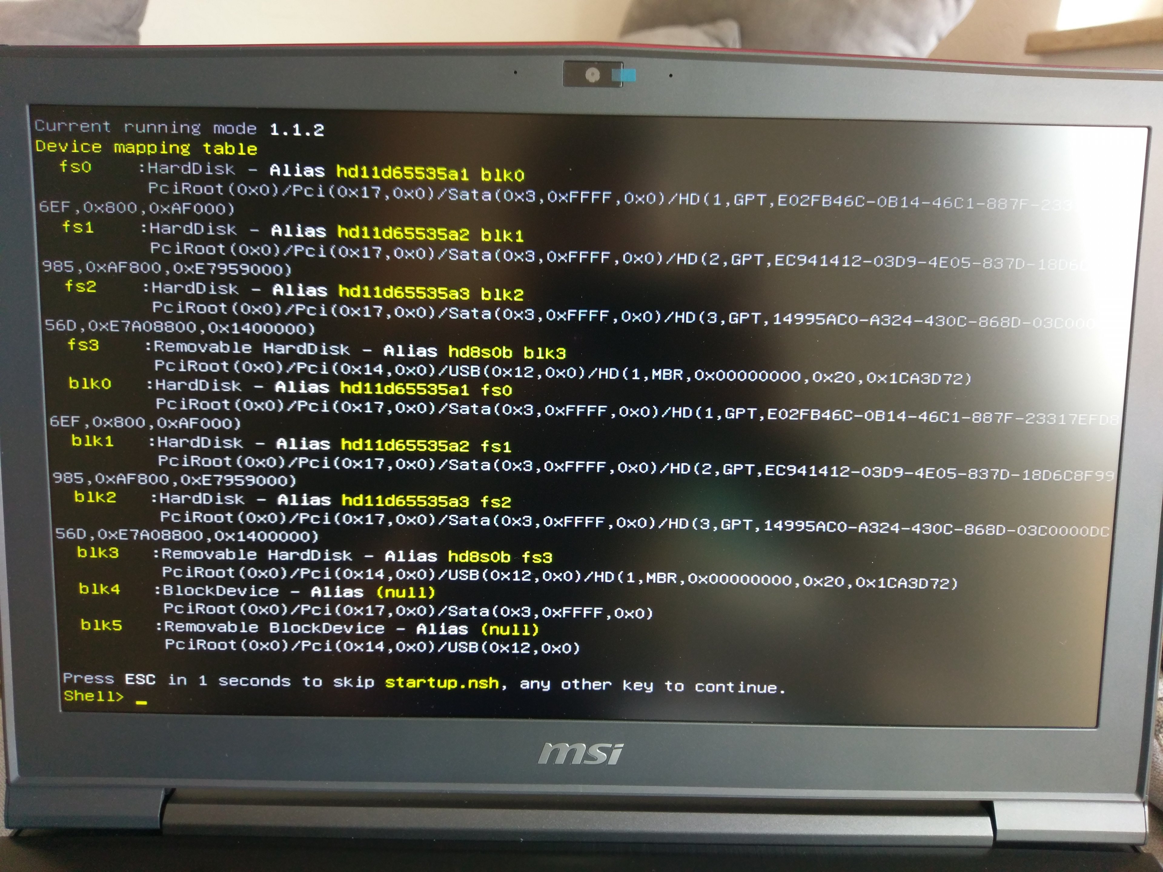

Da kein Win drauf war, habe versucht win7 ultimate drauf zu machen. USB 16 GB bootfähig gemacht mit "Windows 7 USB/DVD Download Tool" von Chip.de.
Danach Laptop angemacht, USB-Stick rein und f11 gespammt wie auf der Anleitung von msi. USB als Boot-Medium ausgewählt und da kommt es "Device mapping table, startup.nsh". Mit exit komme ich ins BIOS. Habe auch versucht den Stick dort in der boot Reihenfolge als erstes zu machen, aber nichts gebracht.
Wo meint ihr liegt der Fehler? War das schon bei der Bootstick-Erstellung (vielleicht war er nicht UEFI-Kompatibel) oder wo anders? Spricht auch Sachen an, die für euch selbstverständlich sind. Habe in der Hinsicht noch wenig Wissen und lerne alles noch.
Habe schon vieles durchgesucht und die meisten Sachen sind auf English. Die angeblichen Lösungen dort waren, dass sie die Sata Ports geswitched haben. Obwohl die hatten auch etwas andere Ausgangssituation als ich. Mit der gleichen Situation wie bei mir hab ich noch nicht gefunden.
Was ich noch gefunden habe ist dass Win7 von Haus aus kein USB 3.0 unterschtützt und da ich nur usb 3 ports habe, entsteht da evtl. ein Problem.

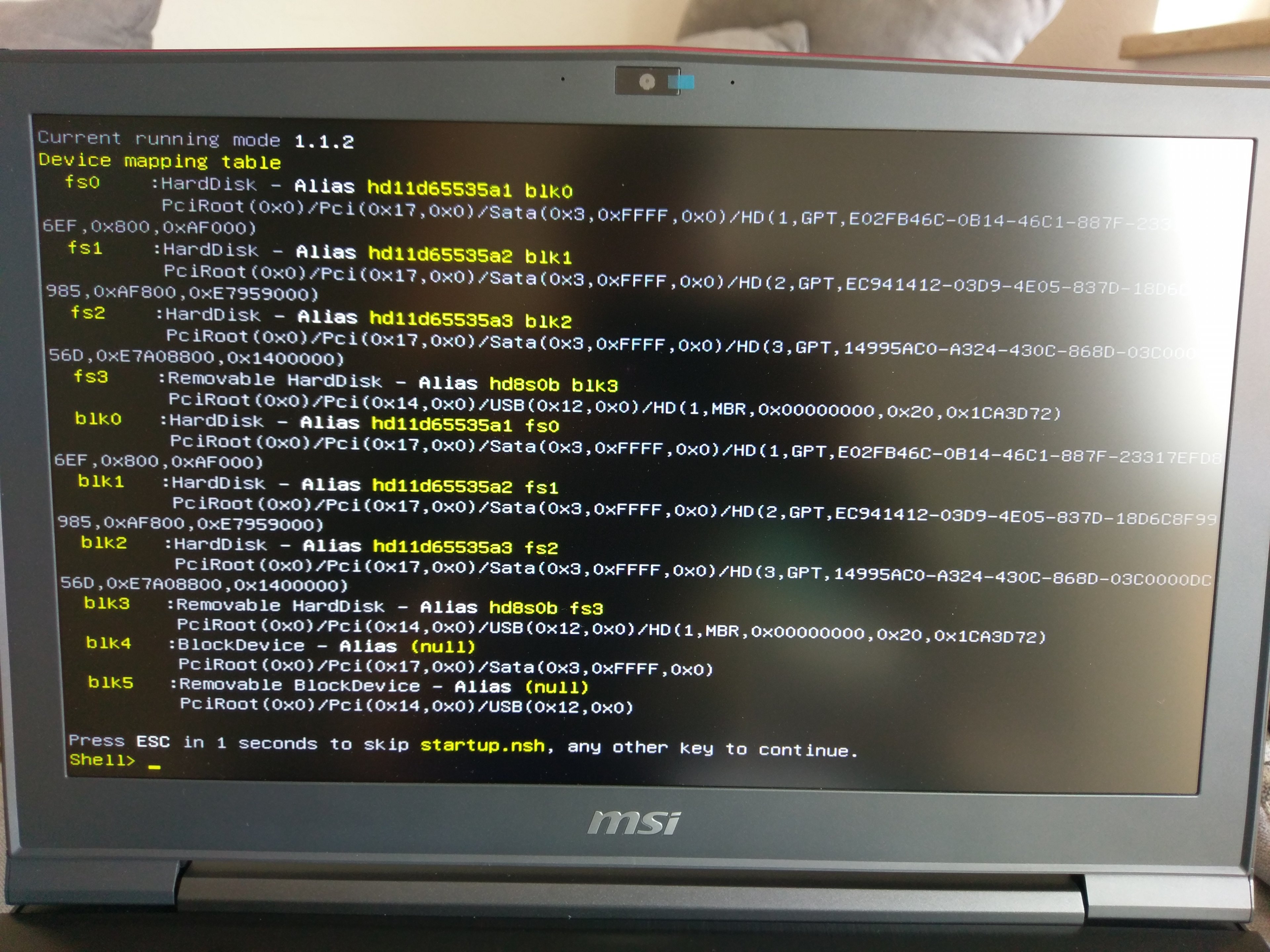

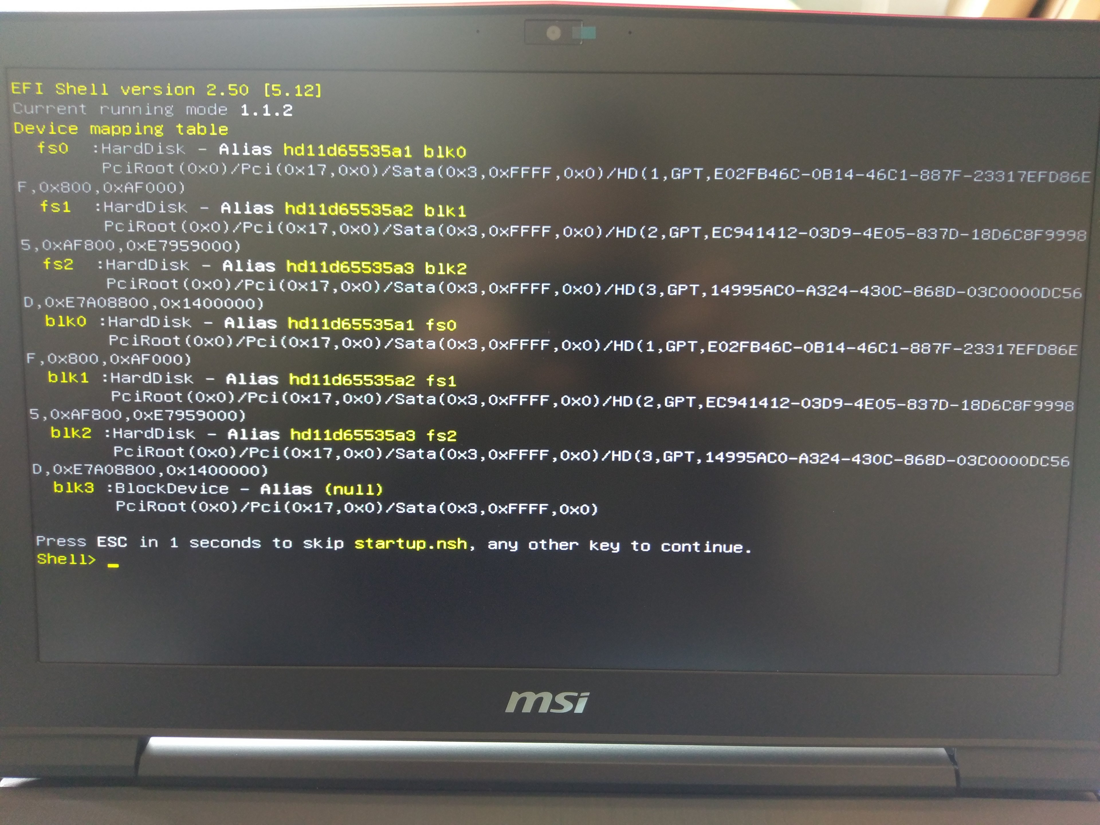

Das erste Foto ist mit Stick gestartet, das zweite ohne.
Falls ihr weitere Infos braucht stelle ich die schnell rein. Danke für eure Zeit.

nimm windows 10, in 18monaten ist eh schluss mit 7. den windows7 key kannst du ja für window10 pro nehmen.
Ich kenne das ominöse Chip-Tool nicht, aber USB-Sticks mit der Windows 7-iso sind ohne manuelle Eingriffe nicht UEFI-fähig. Ich vermute, da liegt das Problem. Also entweder im BIOS Legacy-Boot aktivieren und im MBR-Modus installieren oder den Stick UEFI-fähig machen, Anleitung z.B. hier: https://www.heise.de/ct/hotline/UEFI-Windows-Setup-vom-USB-Stick-1267520.html
Edit: Ok USB 3 wäre dann die nächste Baustelle, das klappt auch nicht Out of the Box. Hast du ein DVD-Laufwerk?
Reaktionen: randxm

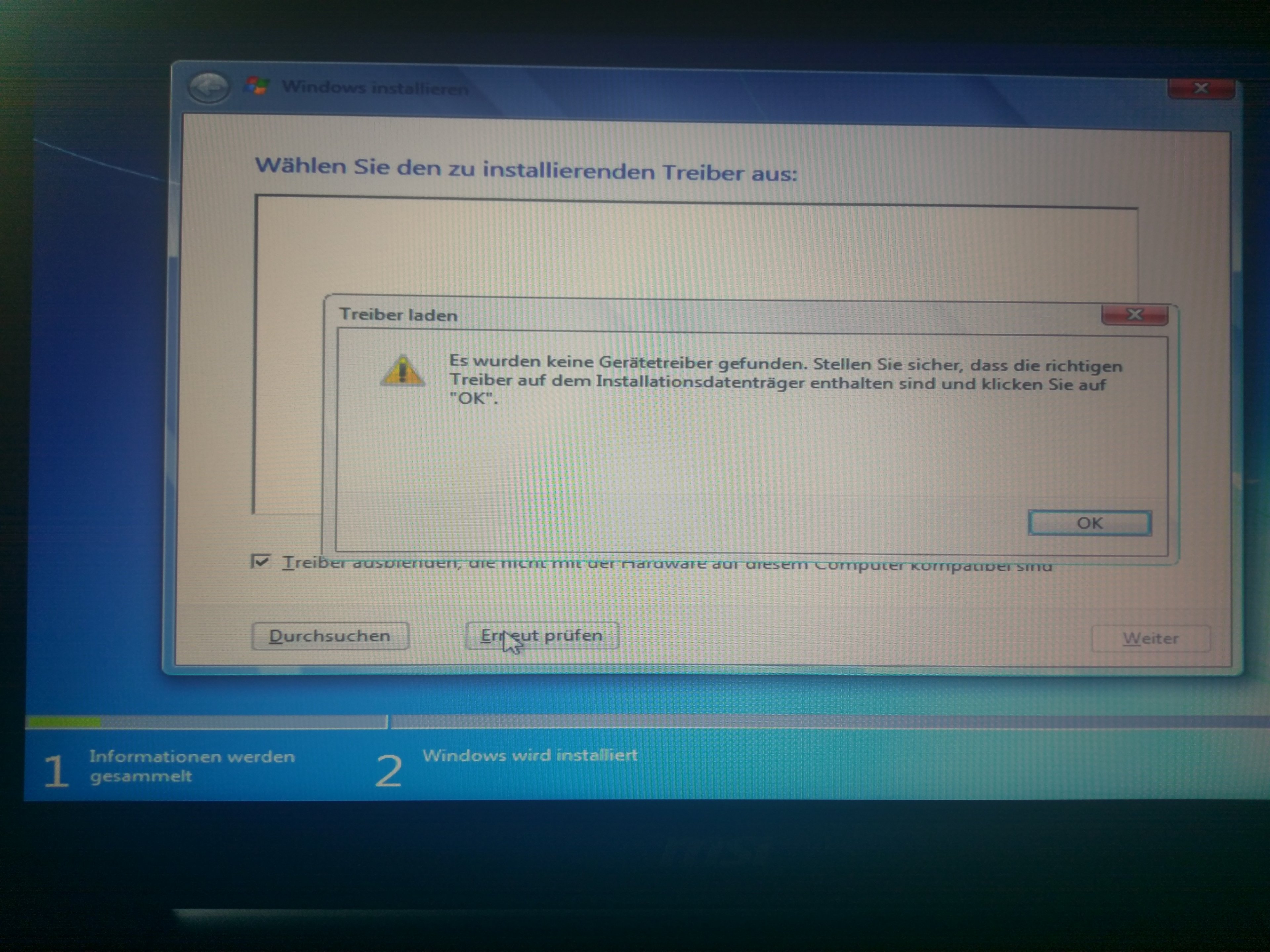

Hab den Stick formatiert und diesmal mit dem Rufus 2.15 wie in dieser Anleitung https://www.thomas-krenn.com/de/wiki/Windows_UEFI_Boot-Stick_unter_Windows_erstellen die Win7-ISO drauf gemacht.
Neuen Laptop angemacht, kam wieder dieser Bildschirm wie beim ersten Mal, nur wo ich "exit" eingegeben habe, hat windows Dateien geladen und mir wurde die Win-Installation vorgeschlagen. Sprache usw. ausgewählt und danach hat er kein Datenträger erkannt von dem er Win installieren soll, obwohl mein Stick ganze Zeit drin war.
Das liegt an USB 3. Du müsstest die USB-Treiber von deinem Mainboard in die ISO integrieren. Das ist aber etwas komplexer, Google liefert da einige Anleitungen.
Reaktionen: randxm

Weils dann keine Sicherheitsupdates mehr gibt für Windows 7.
Und ja du musst die USB3 Treiber integrieren in den USB Stick.
