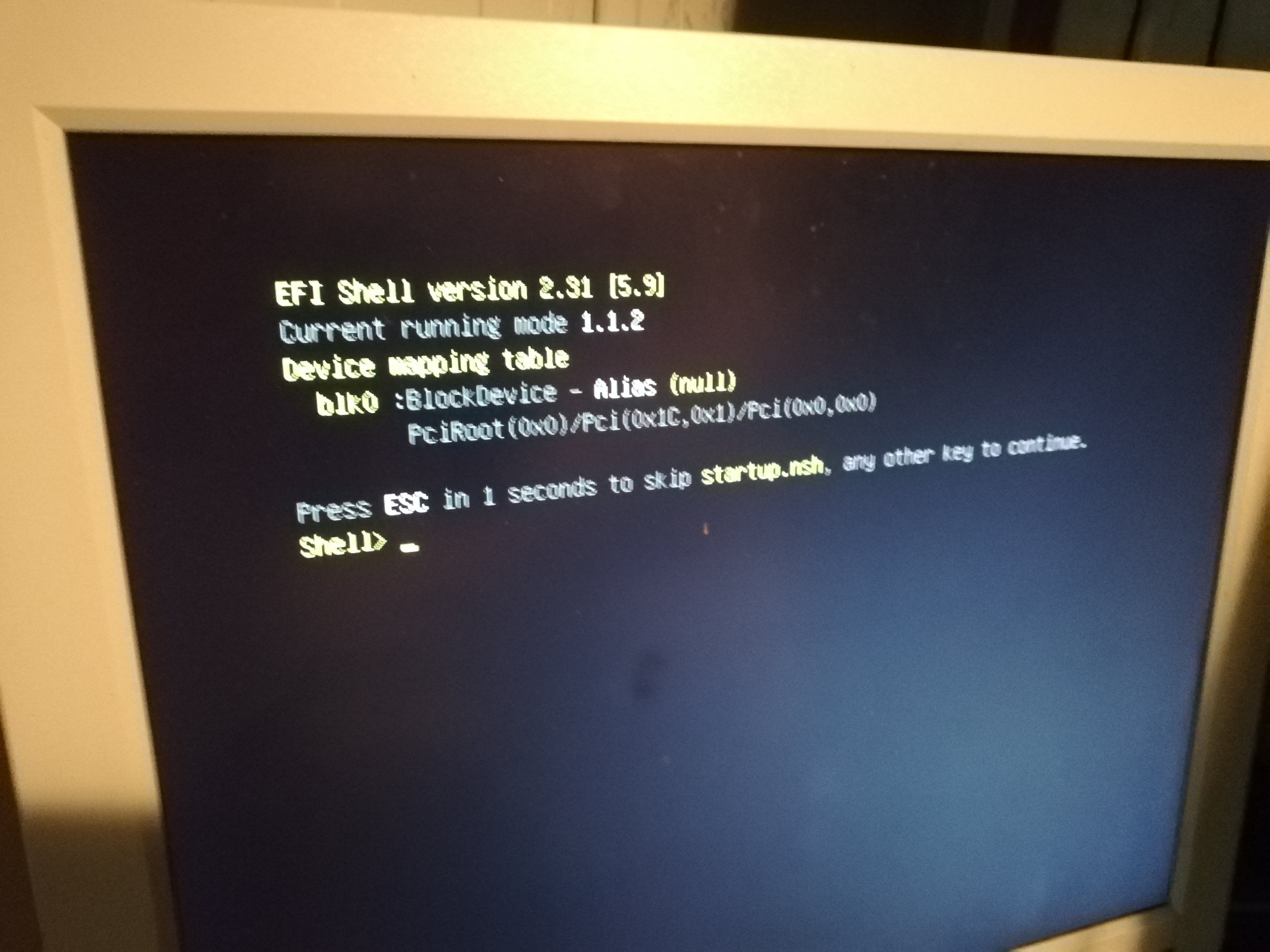

Ein mit Windows 7 betriebener PC hat manchmal Probleme beim Starten und zeigt den angehängten Bildschirm an. Schaltet man ihn dann durch längeres Gedrückthalten des Power Buttons ab, kann man danach "Windows normal starten" im Schirm nach nicht ordnungsgemäßen Herunterfahren auswählen. Manchmal stürzt der PC ab, und bleibt dann beim automatischen Neustart hängen. Da der PC dauerhaft läuft (soll) und normalerweise kein Bildschirm hat, weiß ich nicht wann oder warum er überhaupt neustartet...
Jemand eine Idee?

Das ist die EFI Shell.
Vermutung: defektes Boot device (hdd/ssd)

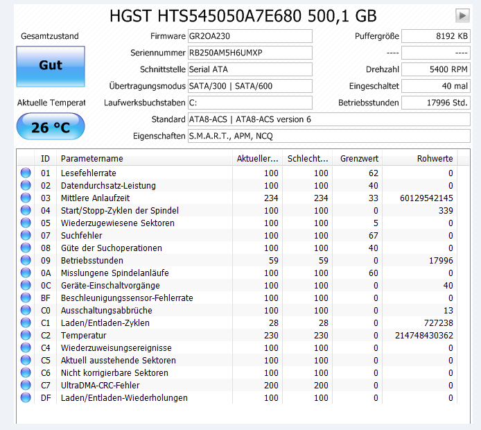

Im Anhang der Screenshot von CrystalDiskInfo
