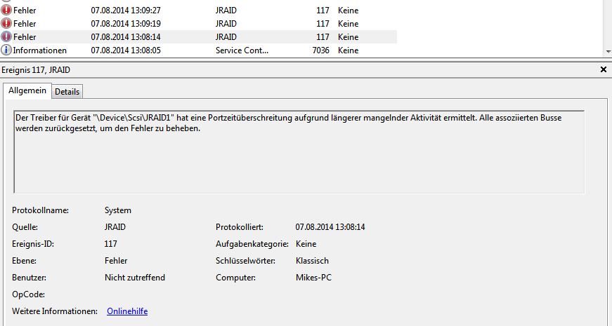

ich habe seit geraumer Zeit immer einen Jraid Fehler (Ereignis 117) . Hier der Fehlerlog.
Code:
Protokollname: System
Quelle:        JRAID
Datum:         07.08.2014 13:09:27
Ereignis-ID:   117
Aufgabenkategorie:Keine
Ebene:         Fehler
Schlüsselwörter:Klassisch
Benutzer:      Nicht zutreffend
Computer:      Mikes-PC
Beschreibung:
Der Treiber für Gerät "\Device\Scsi\JRAID1" hat eine Portzeitüberschreitung aufgrund längerer mangelnder Aktivität ermittelt. Alle assoziierten Busse werden zurückgesetzt, um den Fehler zu beheben.
Ereignis-XML:
<Event xmlns="http://schemas.microsoft.com/win/2004/08/events/event">
  <System>
    <Provider Name="JRAID" />
    <EventID Qualifiers="49156">117</EventID>
    <Level>2</Level>
    <Task>0</Task>
    <Keywords>0x80000000000000</Keywords>
    <TimeCreated SystemTime="2014-08-07T11:09:27.143695300Z" />
    <EventRecordID>767984</EventRecordID>
    <Channel>System</Channel>
    <Computer>Mikes-PC</Computer>
    <Security />
  </System>
  <EventData>
    <Data>\Device\Scsi\JRAID1</Data>
    <Binary>000000000100000000000000750004C0000100000000000000000000000000000000000000000000</Binary>
  </EventData>
</Event>
Wenn der Fehler auftritt, friert das System ein - Bluescreen kommt keiner. Nachdem man Neustartet tritt der Fehler paar Tage lang nicht mehr auf...
Ich habe schon den Sitz meiner ganzen SATA Leitungen überprüft und auch sicherheitshalber mit Kabelbinder noch zusätzlich verstärkt. Bios ist das neuste installiert. Auch der Jmircon Treiber wurde auf den neusten Stand gebracht - so wie alle anderen Treiber auch. Im Bios ist der AHCI Modus ausgewählt wegen meiner Samsung 830 SSD, welche auch die neuste Firmware besitzt. Raid habe ich keines, weswegen mich auch die Fehlermeldung etwas irritiert.
Weiß leider nicht mehr was ich noch machen kann. Hoffe das der SATA Port von meinem Board keinen Defekt hat.
