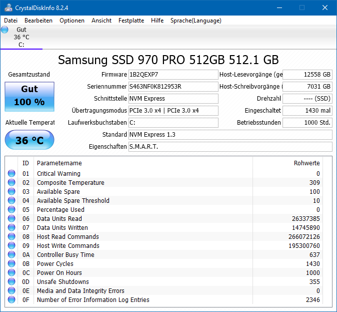

Ich glaube Crystaldisk kann die Infos nicht richtig auslesen...
Die 970 Pro zeigt folgende Werte an.:
821232
