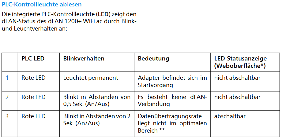

Hier die Beschreibung zur roten LED.
nass1470 schrieb:
  • ich habe zwei dLan 1200 Zuhause. Der zweiter im Steckdose gesteckt ...und es blinkt auch nur rot.
Die müssen schon beide eingesteckt und eine Verbindung untereinander haben, damit es nicht rot blinkt.
Sieht man in der Cockpit Software ja, wie gut/schlecht die Verbindung zwischen den Geräten ist.
