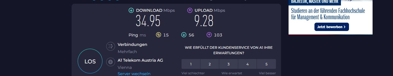

Hab jetzt mal einen Speedtest gemacht über Wlan und das ist das Ergebnis:
ISt diese geringe Geschwindigkeit bei Dlan normal oder kann ich bei den Einstellungen was drehen?

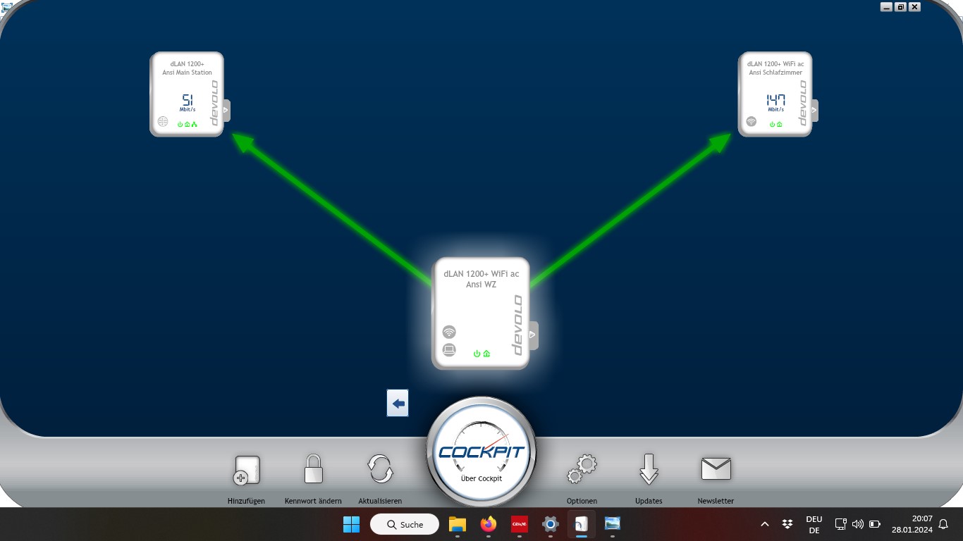

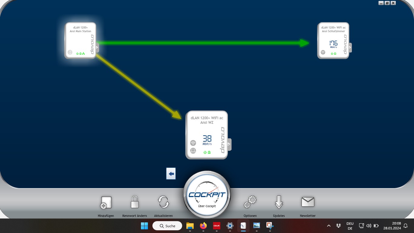

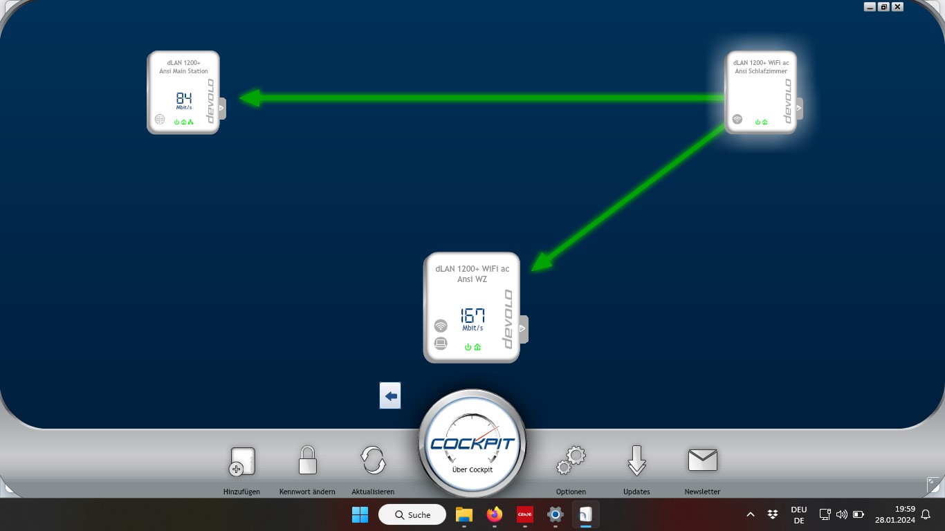

Zeigt die Software denn was an, wenn du deinem Rechner per LAN-Kabel an eines der Devolo-Geräte anschließt? Die haben doch LAN-Anschlüsse an der Unterseite.
Ich bin jetzt mit Lan Kabel am Devolo Gerät Ansi WZ eingestöpselt
1&1 Festnetz
Ok, 54 MBit/s brutto. Netto sind das nicht so viel. Das könnte deine Daten erklären. Mach aber bitte noch den Test mit dem LAN-Kabel um das zu bestätigen.

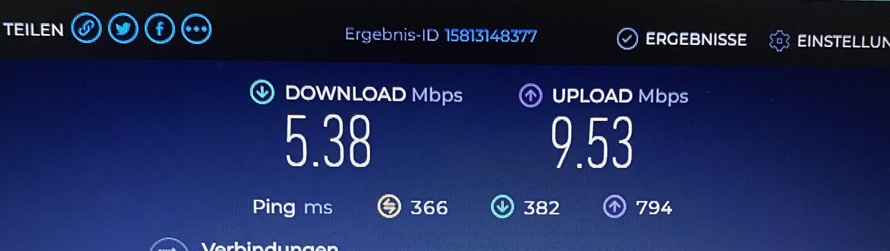

das ist der Test mit angeschlossenem LAn Kabel am Gerät im WZ im 2 Stock. Die Main Station ist im 1 Stock
Kabel direkt an den Router, nicht an den DLAN-Adapter.
Aber immerhin scheint das WLAN nicht das Problem zu sein.

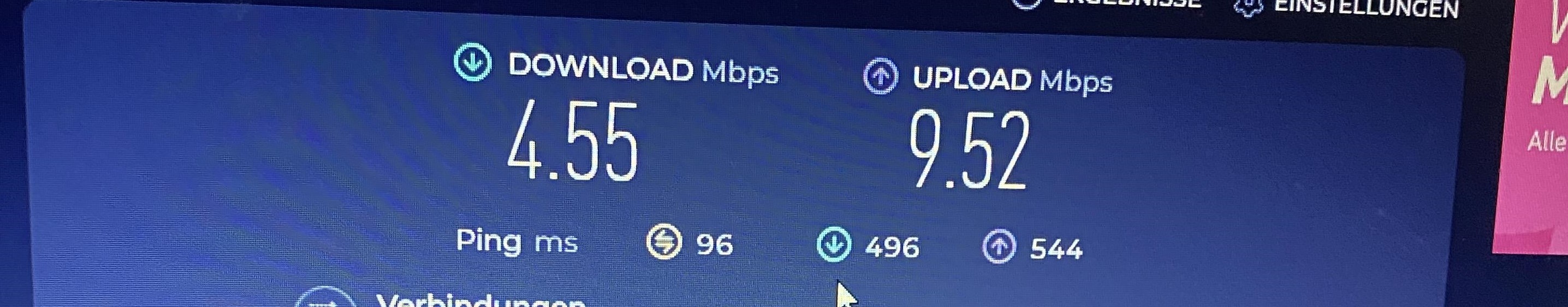

DAs sind die WErte vom Lan Kabel angeschlossen am WZ Adapter
Das sind die Werte direkt am Router angeschlossen

Ja, DLAN ist bei dir das Problem.
Was sind die Messwerte wenn du dich per WLAN direkt mit dem Router verbindest?
