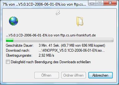

ich habe eine 25Mbit Leitung zu Hause. Diese funktioniert einwandfrei wenn ich das Kabel direkt an das Modem schließe. Wunderbare 2.92MB/s!!
Schallte ich jedoch mein Devolo dLan adapter dazwischen gehen nur noch max 1MB/s.

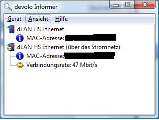

Beim Adapter gibt es eien Software die Informationen über das Gerät liefert. Dort steht einmdeutig das ich eine Übertragungsrate von über 40Mbit/s habe. Was mache ich falsch?
Hier mal zwei Bilder dazu:

Ich hab zwar kein plan wie die netto übertragungsrate bei dLAN ist, aber check da mal ein TCP Receive Window, denn wenn da nur 47mbit angezeigt werden, dann liegt dein RWIN vielleicht nur bei 17424 byte oder sowas.
www.speedguide.net/analyzer.php
Da solltest du den erhöhen auf zb 200000 bytes. Das geht mit verschiedenen tools, wie auch dem TCP Optimizer von der speedguide seite.
Naja, das mit dem Netto 40 MBit wird dir nicht garantiert.
85 MBit :2 (Up- and Downlink) = 42,5 MBit
42,5 MBit - X (Störungen) = Nettorate
Also um die 40 ist bei deinen maximal möglich.
Allerdings solltest du ca. 25 MBit/s in nahezu jedem Fall bekommen.
Hast du ne eigene Steckdose für den Adapter vorgesehen?
Oder hängt der an einer ungeschirmten Steckdosenleiste (was nicht zu empfehlen wäre)?

der dlan informer zeigt aber immer 60mb/s an
