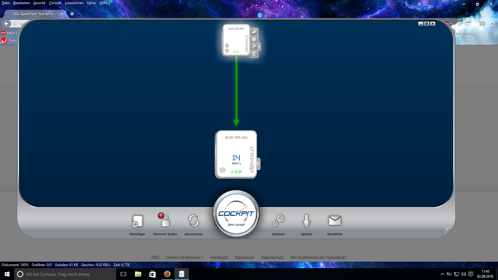

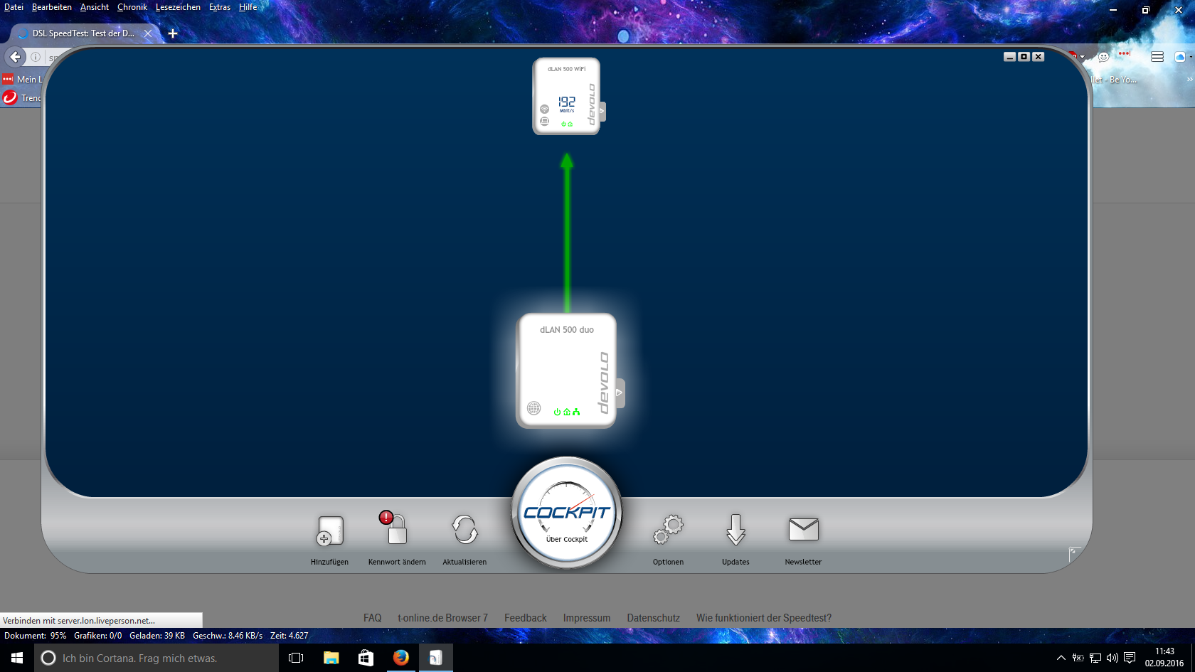

ich habe ein ähnliches Problem. ich habe eine 200 leitung bei Vodafone
bis vor kurzem hatte ich im 2ter Stock mit den Devolo 500er ca. 83 Mbit/s Down und 12 Mbit/s upload bekommen aber nun bekomme ich nur noch 60 Mbit/s Down und 12 Mbit/s upload. habe es auch mit diversen anderen geräte versucht ohne erfolg. es gibt keine neue geräte oder sonstiges alles beim alte.
1. verschiedene geräte getestet.
2. neue Devolos gekauft.
3. an verschiedene steckdosen versucht volle leistung
4. da wo ich sie brauche ( zimmer ) kommt die leistung nicht mehr an.
5.. laut Devolo Cockpit kommt von oben nach unten und von unten nach oben über 100 Mbit/s gesendet werden.
6. einfach passiert.
