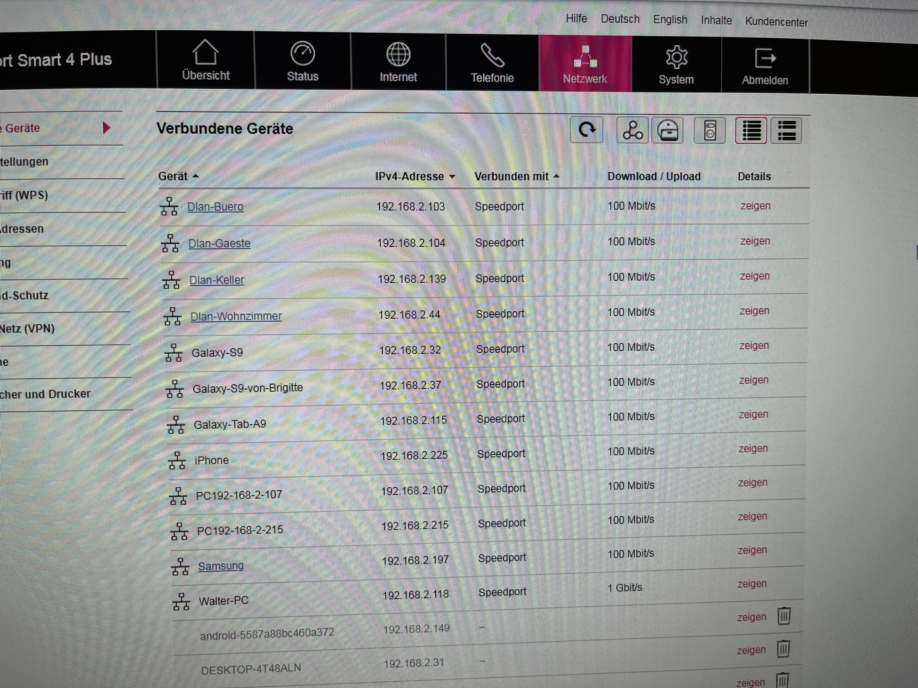

  • Im Speedport werden alle angeschlossenen Geräte (inkl. Devolo) nur mit 100 Mbit/s und nicht mit 1 Gbit/s angezeigt
Das ist normal, die LAN-Abschlüsse der aktuell verwendeten Devolo-Adapter sind nur bis 100MBit ausgelegt, für höhere Geschwindigkeiten auf dieser Seite wirst Du andere Hardware benötigen. Dass die Hausverkabelung dieses Tempo mitmacht, ist wiederum ein ganz anderes Kapitel.

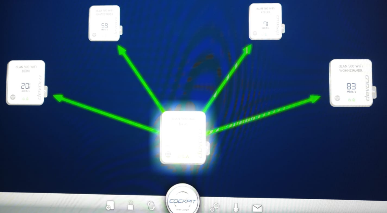

100Mbit ist nur die Rate der Schnittstelle. Ich würde mal mit dem Devolo Cockpit gucken, mit wieviel die einzelnen Adapter tatsächlich verbunden sind. Ich hatte vor 7 Jahren fast exakt dasselbe Problem wie @i3igi3oss Hatte dann zunächst einen Wechsel probiert auf schnellere DLAN Adapter, die liefen aber schlecht, wenn bestimmte Geräte im Haus eingeschaltet waren, ist die Verbindung ganz weg gewesen. Es haben nur die 500er funktioniert, aber mit maximal 40 Mbit nach oben. Letztendlich habe ich einen Koaxadapter (HPNA, eine Art MoCAnet Vorgänger) genommen, vom Typ Trendnet TPA-311, der hat meinen Vater im obersten Stockwerk über ein altes ungenutztes SAT-Kabel angebunden. Es gibt auch so Teile von Devolo ohne DLAN, die das über ein Koax-Kabel oder über 2-Adern einer ungenutzten telefonleitung machen können, heissen Devolo Gigabridge (haben nichts mit DLAN zu tun).
@Kristatos anbei der Screenshot ausm Devolo Cockpit
Falls nicht erkennbar (von links nach rechts)
1. 201Mbit/s (1OG / Büro / Zentrale)
2. 59Mbit/s (DG)
3. 71Mbit/s (Keller)
4. 83Mbit/s (EG)

Deine devolo 500 (homeplug) haben nur fastethernet Anschlüsse, also 10/100mbps.
Deshalb ist der Durchschnittswert von 30mbps, „so wie man es erwarten kann“, respektive so wie es vorher war. Mehr geht scheinbar nicht, da die Stromleitungen nicht gewechselt wurde, sondern nur den Anschluss besser geht.
