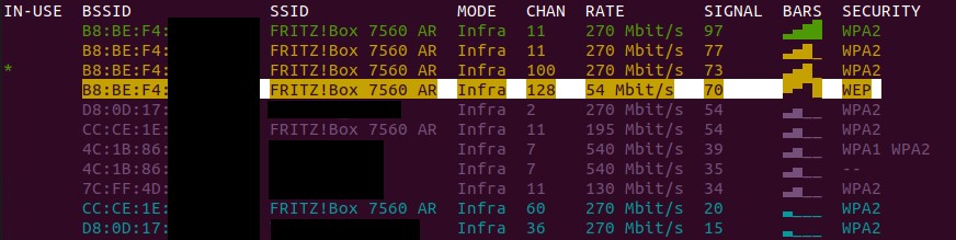

ich habe bei mir Zuhause zwei Devolo Magic 2 im Einsatz um das WLAN zu verstärken.
In letzter Zeit gab es aber vermehrt Probleme, dass sich die Clients einfach nicht mehr automatisch dem WLAN verbinden.
Man muss dann immer manuell in die Einstellungen und sich mit dem WLAN verbinden.
Ich kann mir das nicht erklären vermute aber, das es an denen liegt, da mir aufgefallen ist das manchmal einfach kurzzeitig ein WLAN Accesspoint geöffnet wird mit einer WEP Verschlüsselung. Und das, obwohl ich natürlich WPA2 als Verschlüsselung eingestellt habe.
Im Anhang habe ich ein Screenshot von dem ganzen.
Ich hoffe, ihr könnt mir vielleicht damit helfen ;)

Ist schon komisch, auf K11 macht er auch 2 WLANs auf mit identischer ssid. Das kann nix werden. Wohin sollen sich clients dann verbinden. Das sowas zu Fehlern führt ist klar.
Resetten die Teile, beide und dann völlig neu einrichten.
Oder hast Du da VLANs am laufen in in unterschiedlichen WLANs münden? Die sollten dann aber unterschiedliche ssids haben. Sonst kann man die ja nicht unterscheiden.
Das, dass WLAN dieselbe SSID hat sollte doch kein Problem sein, oder? Das ergibt schon Sinn, da man nicht immer manuell das WLAN wechseln möchte. Ich habe keine VLANs eingerichtet. Aber ich werde mal probieren, die Dinger zurückzusetzen.
