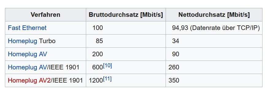

Hier mal noch ein Auszug aus Wikipedia was die Brutto / Netto Raten (in der Theorie) angeht:
Den kompletten (und nicht ganz aktuellen) Artikel gibts HIER
Ich denke dieses Verfahren Daten zu Übertragen ist bei den ganzen Störungen höchst kompliziert. Mich stört aber als (Versierter) Endverbraucher dennoch die Deklarierung. Ich finde man kann (ca.) 350 einfach nicht als 1200 oder 2400 verkaufen. Das ist Verbraucherunfreundlich.
Und ich frage mich, wieso das rechtlich in Ordnung ist, ich kann dazu keine Artikel finden.
