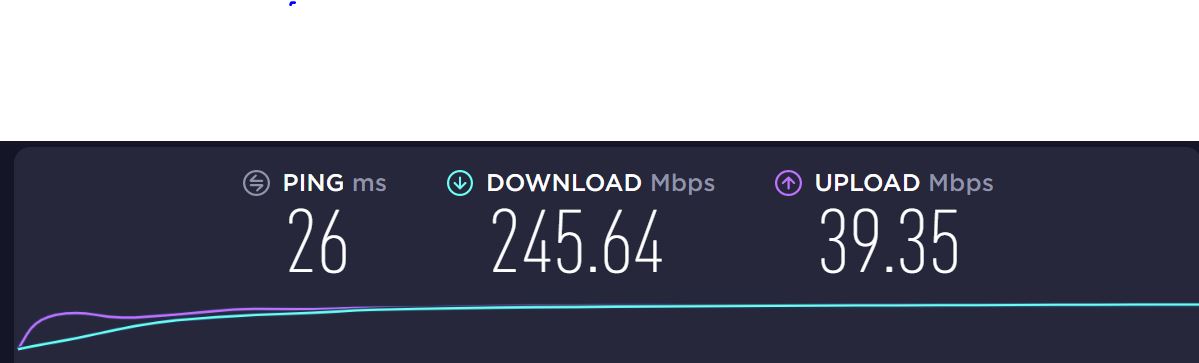

Also ich kann mich über die Übertragungsraten nicht beschweren. Habe seit gestern 250/40 VDSL und das Magic2 LAN transportiert es recht gut durch die Bude (245/39).
Aber die Einrichtung, mit nur einstecken und los-surfen ist wirklich witzig. Zumindest war es das bei mir nicht, denn ist der falsche VDSL Standard gewählt, kommen nur 16 an...
Auch das die Adapter einzeln von der Firmware upgedated werden müssen mittels bin ist umständlich...
Mein alter 500er duo Adapter hatte ne Exe und das alles alleine gemacht.
In Sachen Komfort ist Devolo gefühlt um 5-8 Jahre zurückgerutscht.
