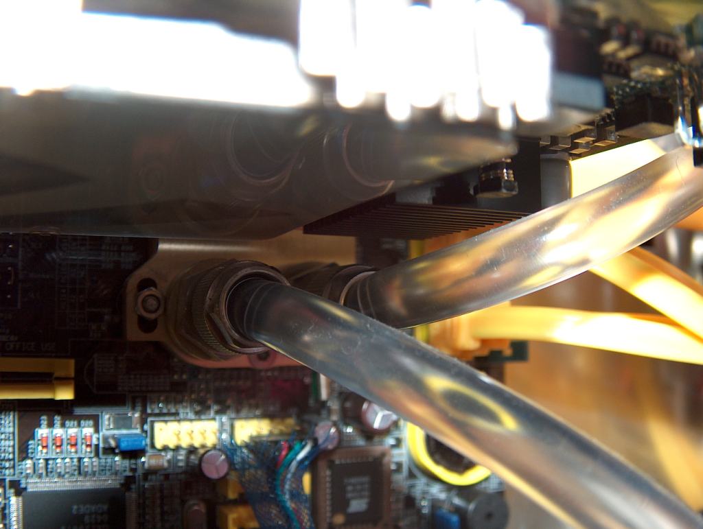

@Shadow86: Könntest Du mal ein Pic posten, wo man den DFI Lanparty-Freezer (Chipsatz-Wasserkühler) mit der eingebauten GTX sieht (wegen dem Platzproblem) ? Ich glaube Du hast den doch, oder ?

Mache gleich ein Bild.
Danke erstmal für die Bilder ! Im unteren Bereich scheint es ziemlich knapp zu werden mit einer 2ten GTX im SLI. Nicht das die Anschlüsse mit Bauteilen auf der Karte kollidieren und evtl. kurschließen.

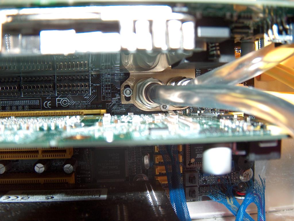

Könntest Du mal die Karte in den unteren PCI-e Steckplatz reinstecken und ein Pic machen ?
Wäre super, denn ich möchte mir auch den Kühler holen und sicher gehen, dass später mal auch 2 GTX vom Platz her möglich sind. Danke nochmal.

Ich hab jetzt mal ne alte 6800 genommen und reingesteckt, auf den Bildern kommt das nicht ganz zur Geltung, aber das passt, du kannst dem NB Kühler ja auch noch ein bisschen Spiel geben und dann erst fest anziehen wenn beide Karten drin sind.
Jo, super ! DANKE vielmals für deine Mühe ! Über die Langlöcher kann man ihn ja noch ein bischen nach oben schieben.
