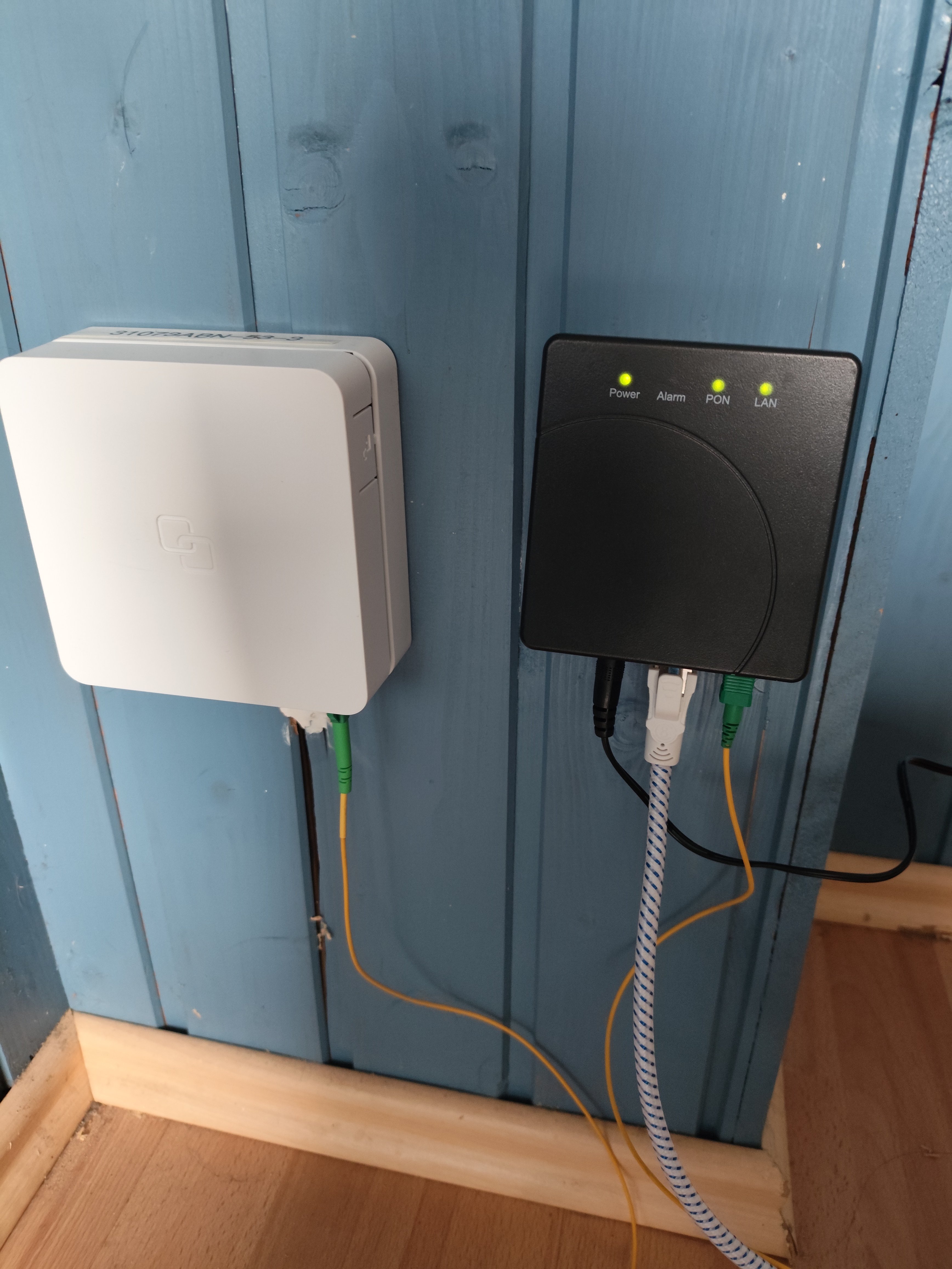

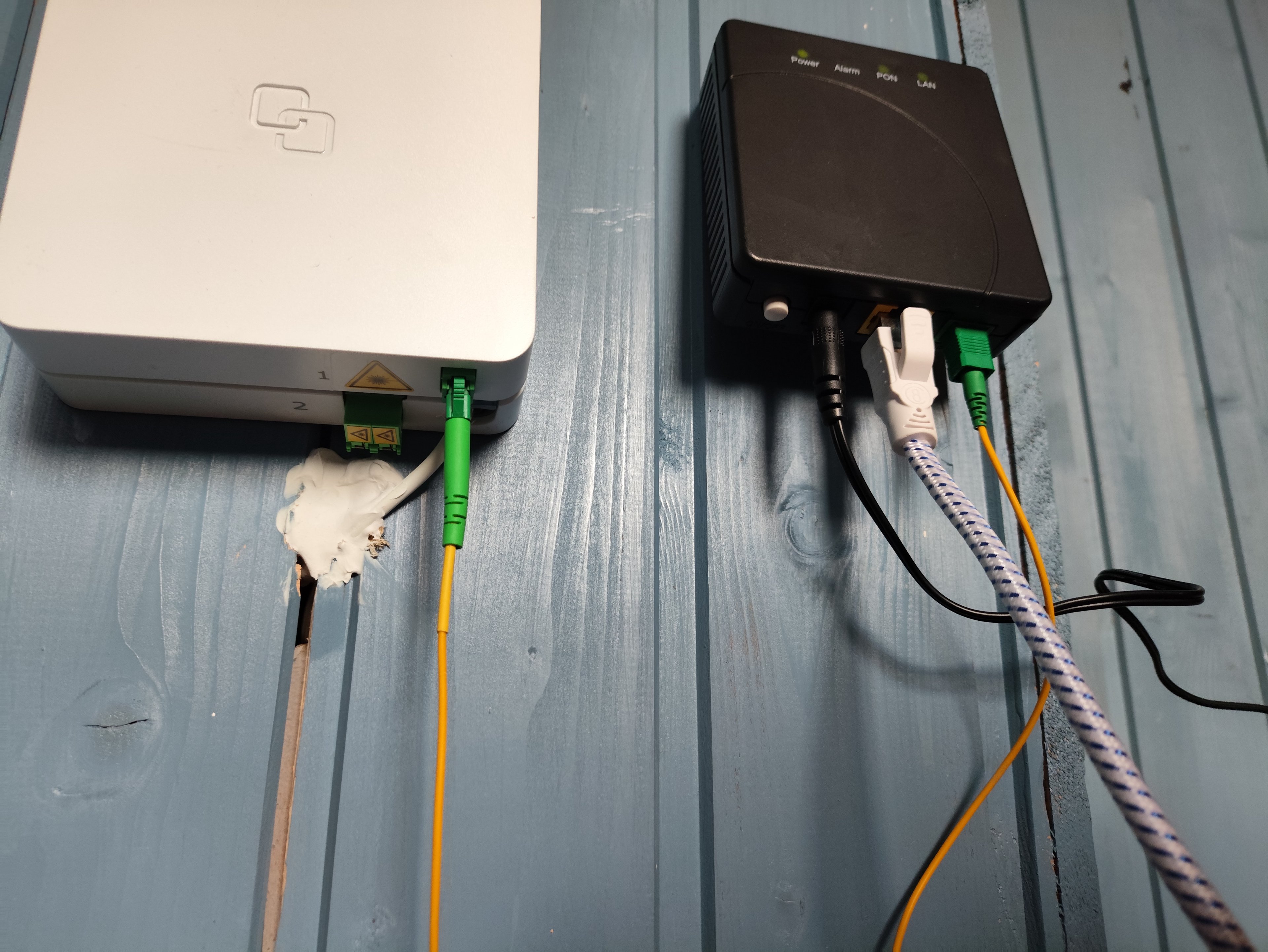

Wie gesagt am 30.09 waren 2 Techniker da um die Boxen direkt in die Wohnungen zu Verlegen, seit dem habe ich eine größere weiße Box (Die warscheinlich vorher im Keller war) bei mir in der Wohnung und dazu eine Schwarze kleinere Box mit Extra Stromanschluss ( die vorher nicht im Keller war und neu ist)
An der Schwarzen Box leuchtet die Power, PON und LAN LED Grün also müsste doch eine Verbindung zum Verteiler vorliegen?

Die schwarze Box ist ein sog. ONT (Optical Network Termination), ein sog. Glasfasermodem.
Wenn es grün leuchtet, dann sollte "Saft" anliegen, danach ist der Router dran (graue Box).
Somit, wenn der Router in Ordnung ist und der ONT grünes Licht gibt, dann solltes es funktionieren.
Wie war es zuvor angeschlossen, einen ONT muss Du habe auch schon gehabt haben, die DG hat wohl bei Dir nur die Glasfaser vom Keller in die Wohnung gelegt,
Die weiße Box wird der HÜP sein (Hausübergabepunkt).
Bei mir (Telekom) habe ich einen HÜP im Keller und danben die FB 5590 Fiber, also direkt Glasfaser vom HÜP in die Fritzbox. Hätte ich ein ONT, dann wäre das zwischen HÜP und Fritzbox.

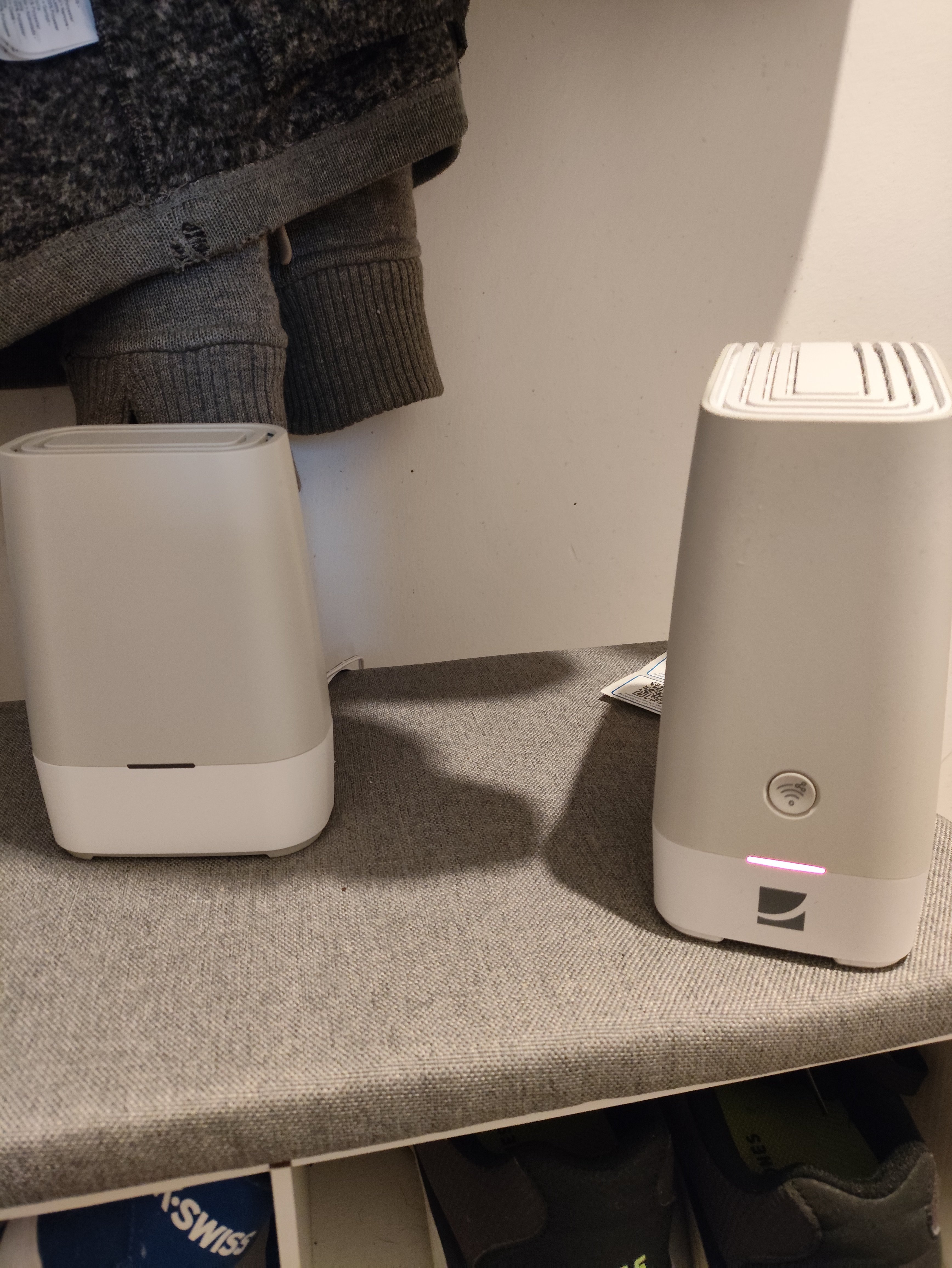

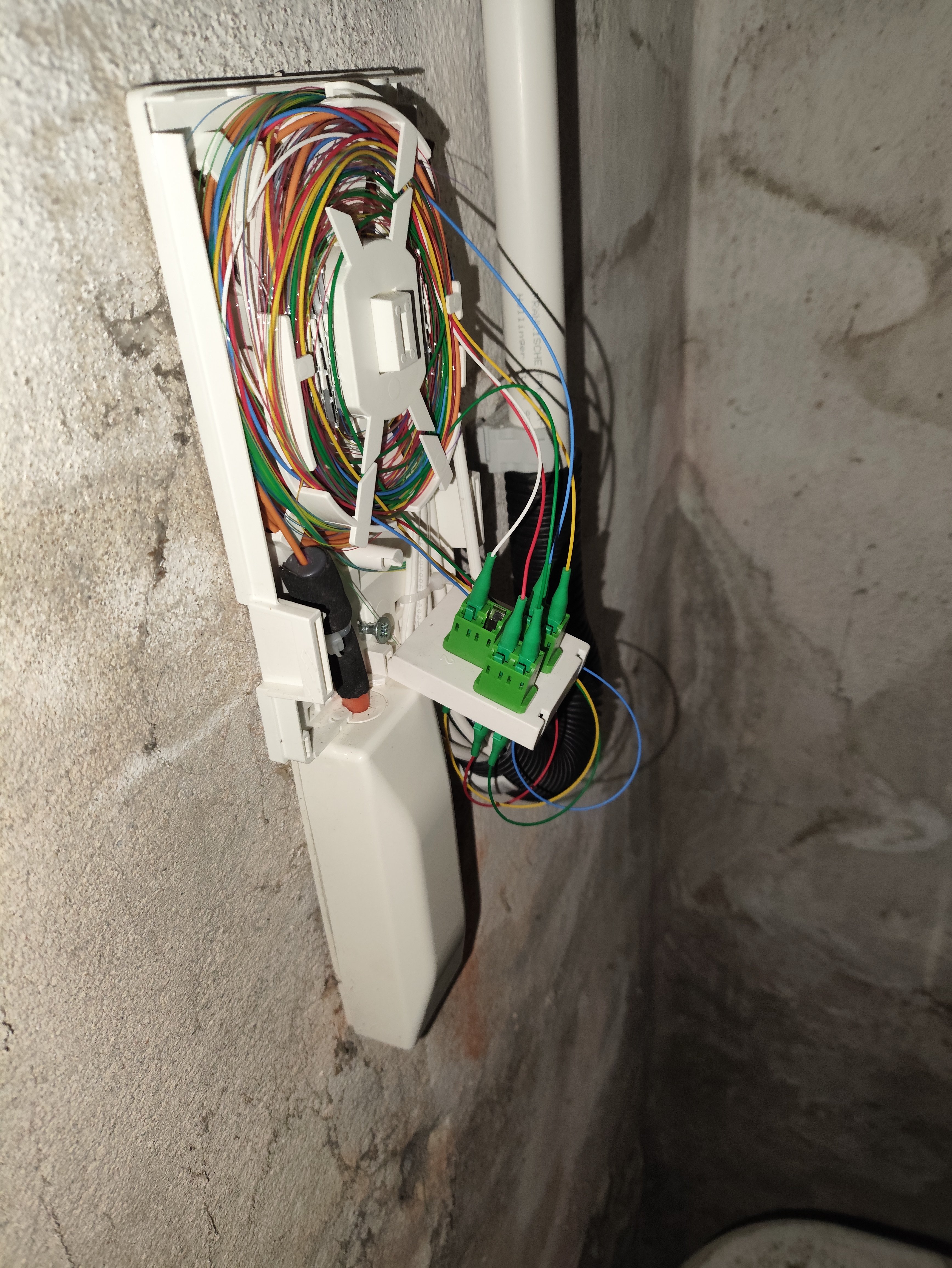

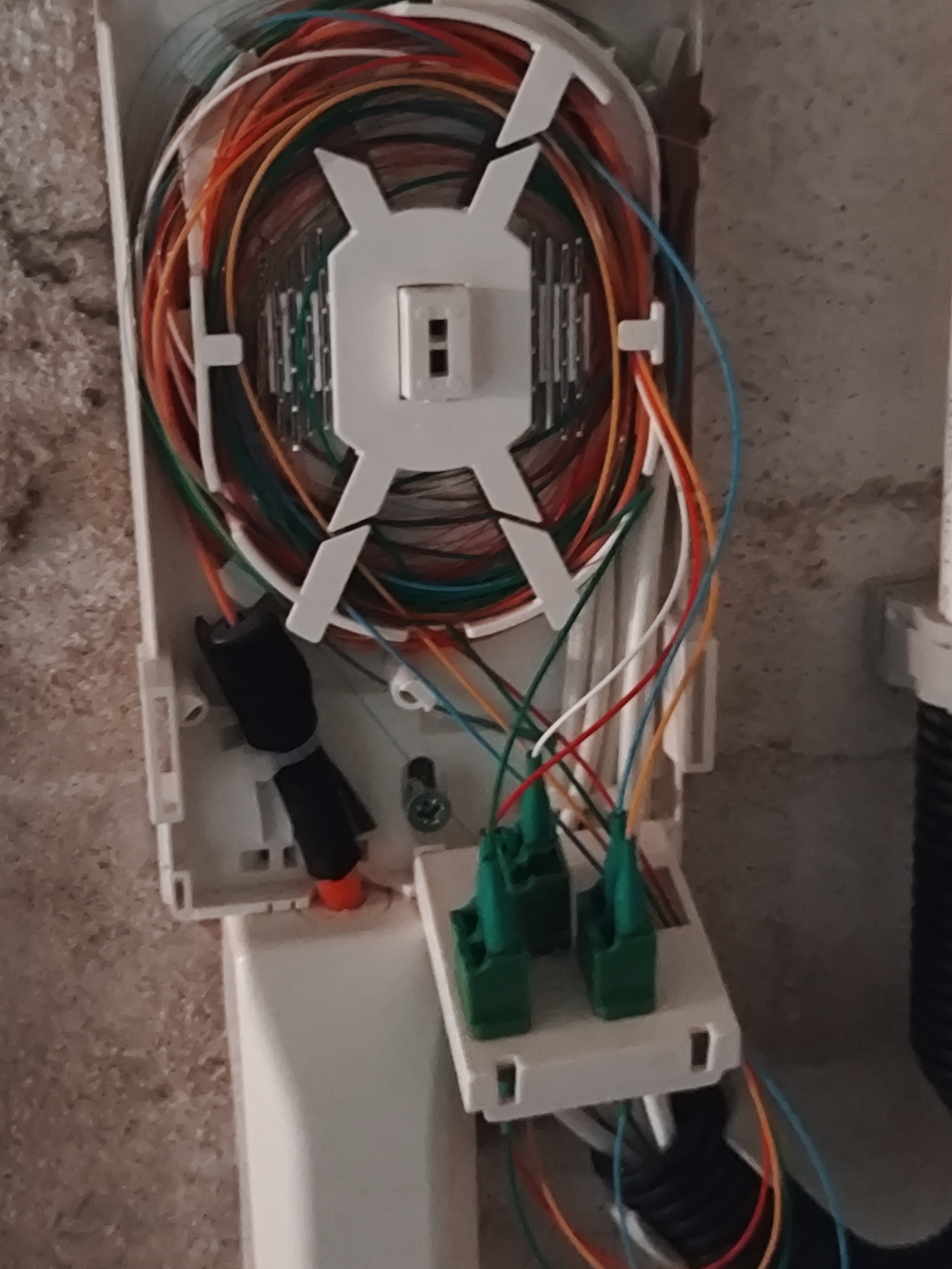

Hier einmal ein paar Bilder einmal unten im Keller die Verkabelung und in meiner Wohnung die 2 Boxen sowie der Router mit WLAN Repeater

Es ist alles das was nötig ist, der ONT liefert lt. den Status-LEDs was.
Was sagt der Router dazu, immer noch dass "er" nichts bekommt?
Ist diesre korrekt angeschlossen?
Falls ja, dann entweder defekt oder DG hat ein Problem.
Ich denke nicht dass Du hier was machen kannst wenn Du den Router mit dem ONT korrekt verbunden hast.
@mkossmann Ich gehe davon aus dass es im Router endet, sonst wäre es ja sinnlos.
Das ist jetzt nichts Außerwöhnliches. HÜP --> ONT --> Router
Und was war vorher bei Dir in der Wohnung und wie war das angeschlossen? Die LAN-Leitung (die aussieht wie ein Bügeleisenkabel ;)) geht in den WAN-Port des Routers?
Wobei bei dem Router ja gar kein ONT nötig wäre, er hat ja auch einen passenden Anschluss für die Glasfaser.

Das LAN Kabel geht direkt in den Router über den 1 Port (habe auch schon andere Probiert)

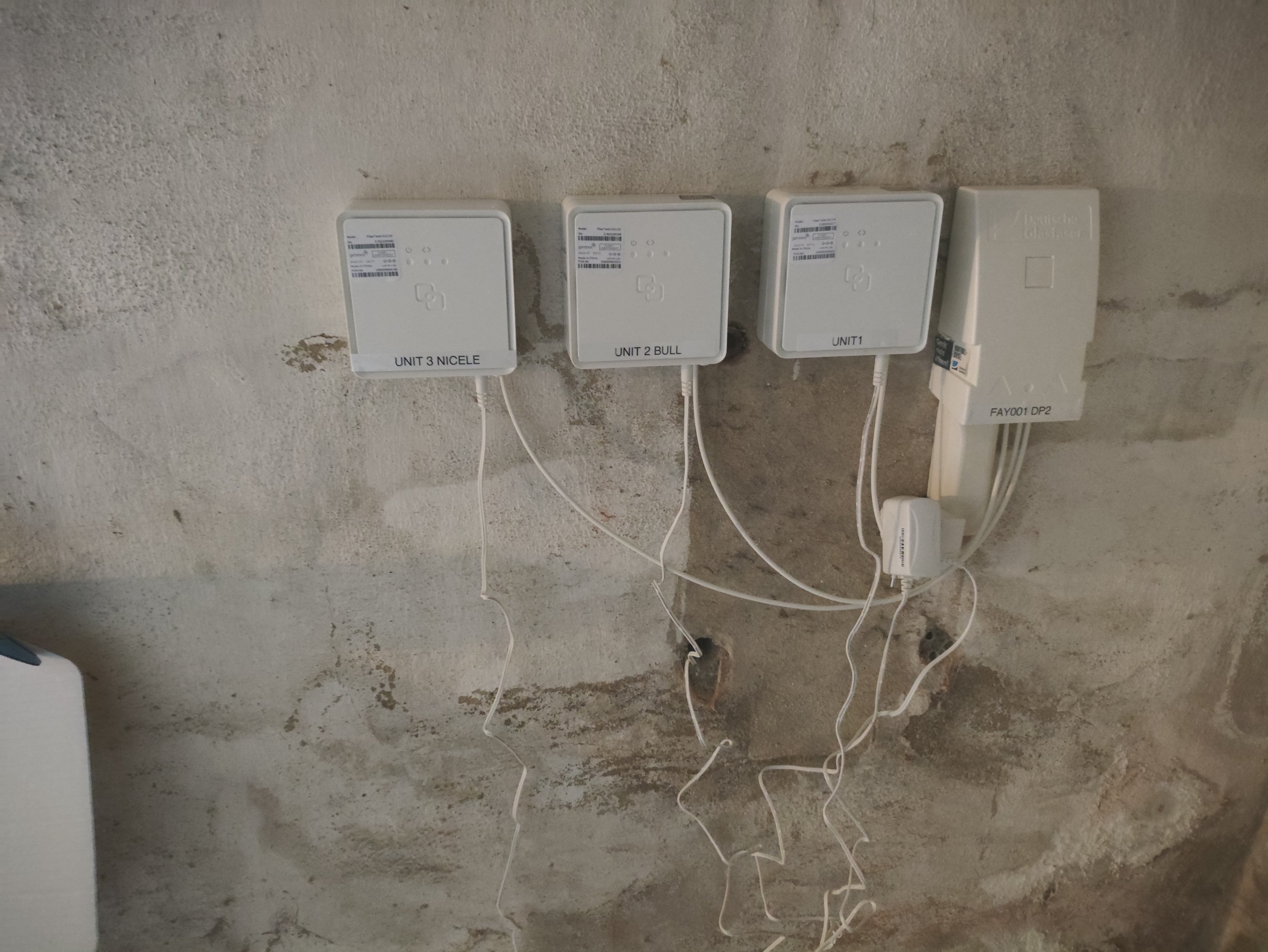

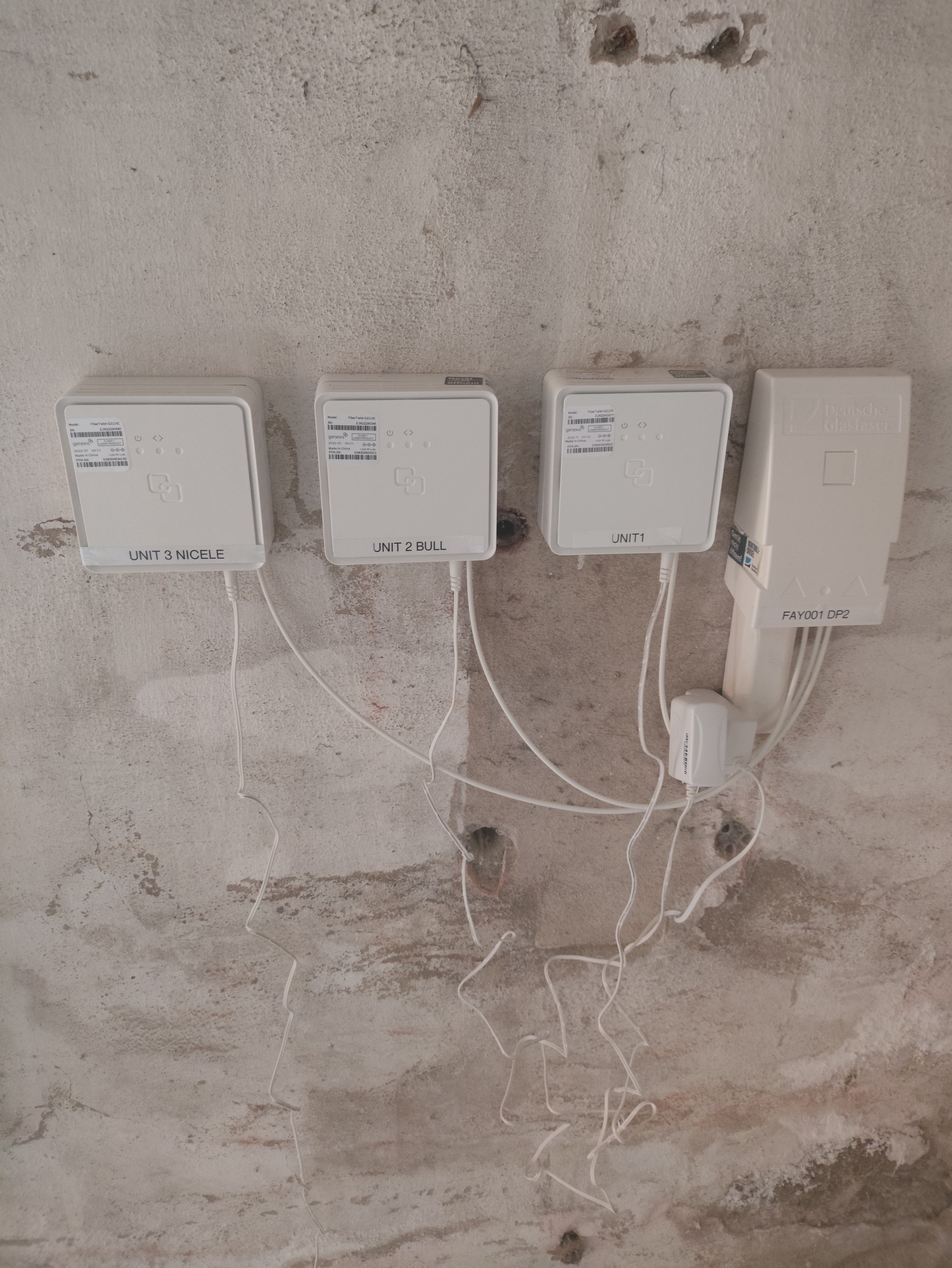

Vorher als der ganze kram noch im Keller war konnte ich mein Lan-Kabel direkt an die weiße Box Anschließen, waren 4 Stück im Keller je mit namen drauf für die Parteien im Haus
1&1 Festnetz
So hat es vor dem Verlegen in die Wohnung ausgeschaut
Aber die sind ja gar nicht angeschlossen. Wie ging es von da aus weiter? Du bist ein wenige sparsam mit den Informationen.

Das sieht nach einem Genexis FiberTwist aus. Die gibt es mit passivem Deckel als Gf-TA, aber auch mit aktivem Deckel als ONT.
Mag sein, aber sind hier ja nicht im Einsatz, im Gegenteil ein separater ONT ist verbaut.
Als die Boxen noch im Keller waren so wie auf den 2 Bildern konnte bzw habe ich ein LAN-Kabel 50M von meinem Router durch den Kamin in den Keller und direkt an die Box angeschlossen und Strom kam aus der Waschküche mit einem Verlängerungskabel und es lief von Tag ein an ohne Probleme

War das da rechts dann nicht ein APL, weil die 3 Dosen links sind dann die einzelnen ONTs für jedes Apartment?
Das sind wohl erst mal nur GF-TA eventuell ist das ONT-Modul schon aufgesteckt, der Stromanschluss würde darauf hindeuten, aber so schwer zu sagen.
