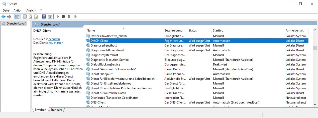

Der DHCP Client läuft also, und trotzdem kein Zugriff? Würde mich nicht wundern, wenn dort irgendwelche Firewall Einstellungen vorgenommen wurden oder Programme im Hintergrund laufen und dies sperren.
Wie bereits gesagt, du wirst evtl. DHCP zum Laufen bekommen, aber danach funktioniert dann wahrscheinlich etwas anderes nicht. Ich konnte zum Beispiel auch keine Freigaben einrichten. Daher meine Empfehlung, Windows neu installieren. Dies geht schneller, als auf Fehlersuche zu gehen
