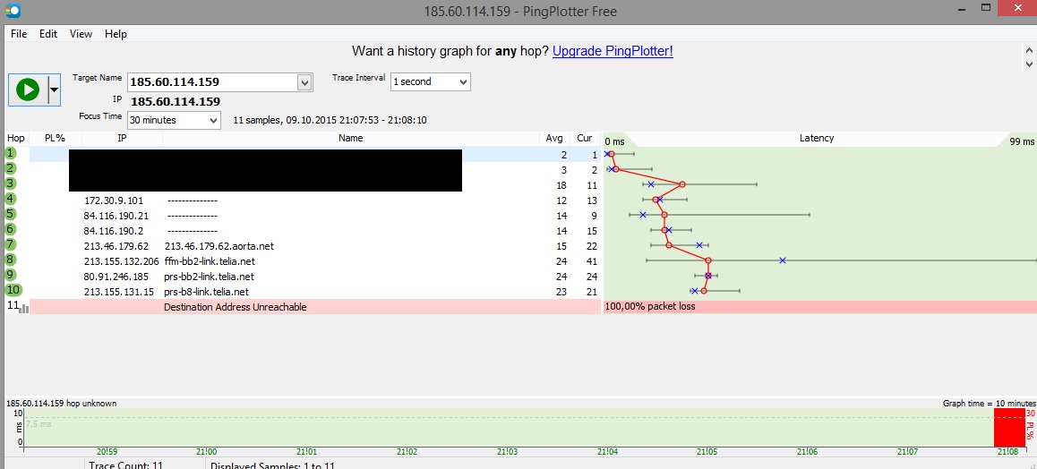

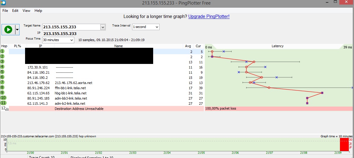

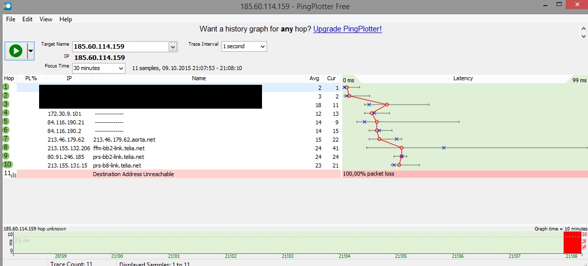

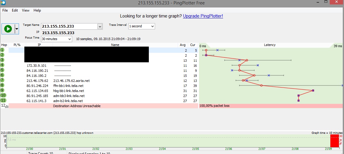

Ich hab mal von mir Tracerts angehängt. Sind nur 10 Sampels, aber zeigen den Unterschied.
Geschwärzt hab ich meine interne Struktur.

Das Problem an deinen Daten ist, dass sie Probleme überall anzeigen. Aber bei anderen Spielen hast du keine Probleme.
Leider kann das nicht so einfach festgestellt werden, woran es exakt liegt.
Der Pingplotter sendet an alle bekannten Stationen ping-Pakete und prüft dann wie viele zurückkommen.
Ursachen können von einem defekten Lan-Kabel bei dir Zuhause bis hin zu Problemen an den Router beim Provider liegen.
Wenn du via LAN an der Fritzbox angeschlossen bist, dann tausche das Kabel mal aus (wenn du die Möglichkeit hast). Evtl. auch mal von einem andern PC im Haushalt ausprobieren, ob die Probleme dort auch bestehen.
Ein Versuch wäre noch, dass du den Pingplotter mit Server-IPs laufen lässt während du spielst. Also immer passen zum jeweiligen Spiel.
Osnatel könntest du Screenshots von deinen Messungen senden und dann um Hilfe bitten. Dann haben die dort zumindet mal etwas für die Technikabteilung, das geprüft werden kann.
