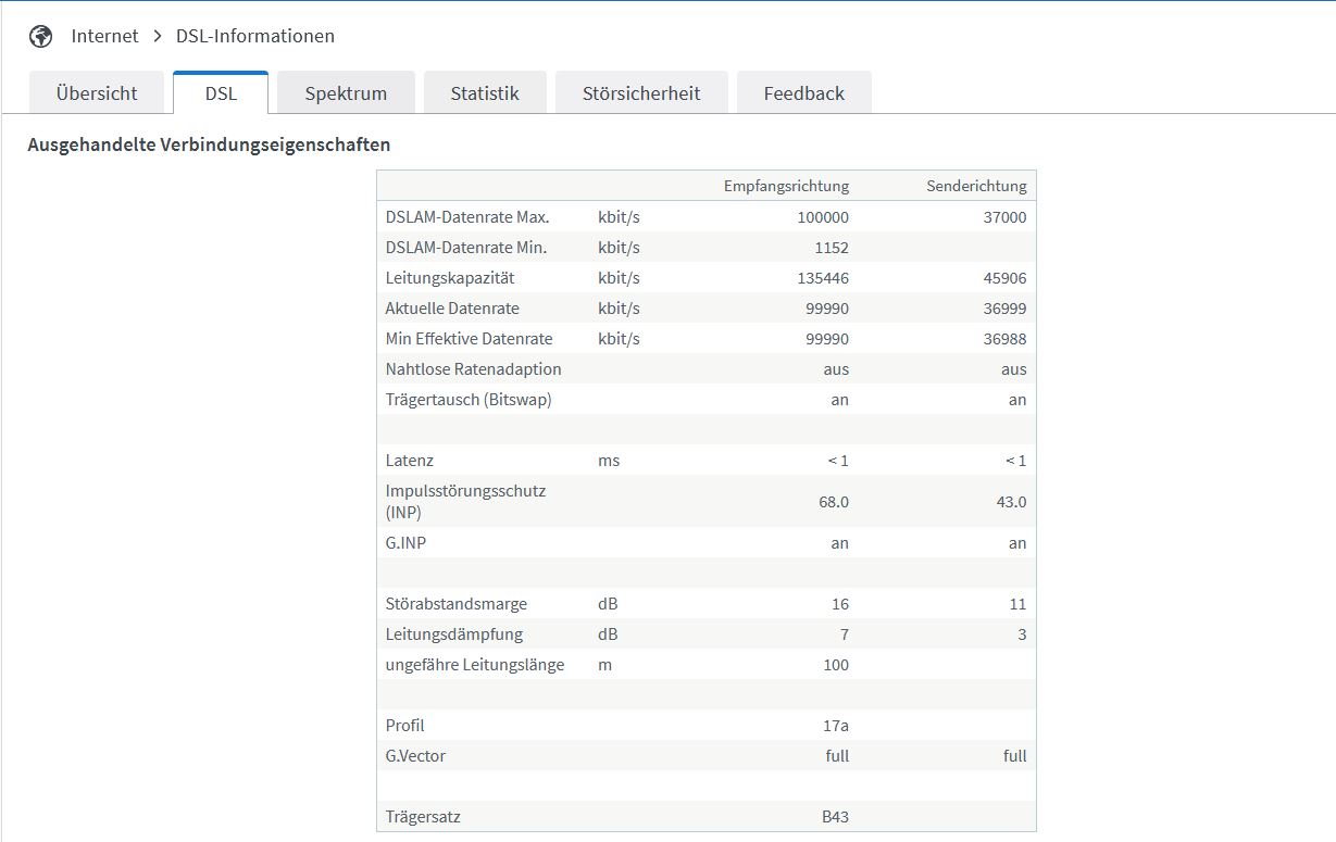

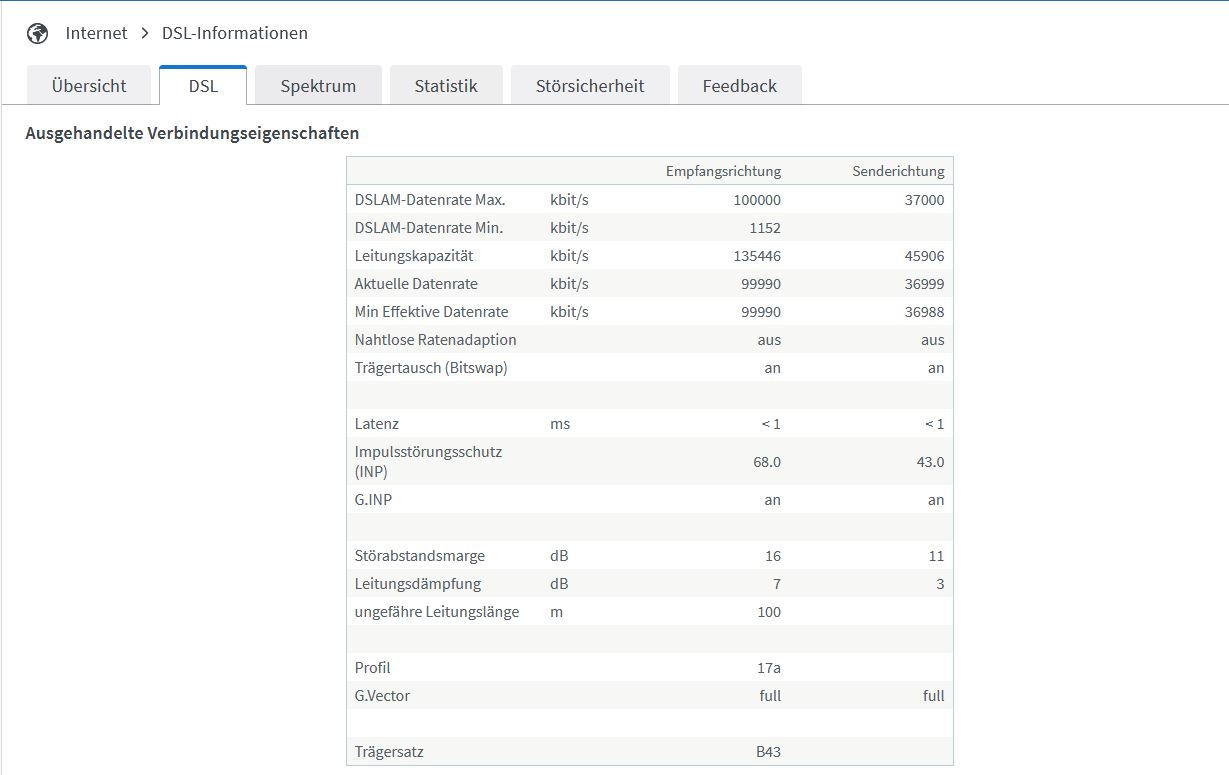

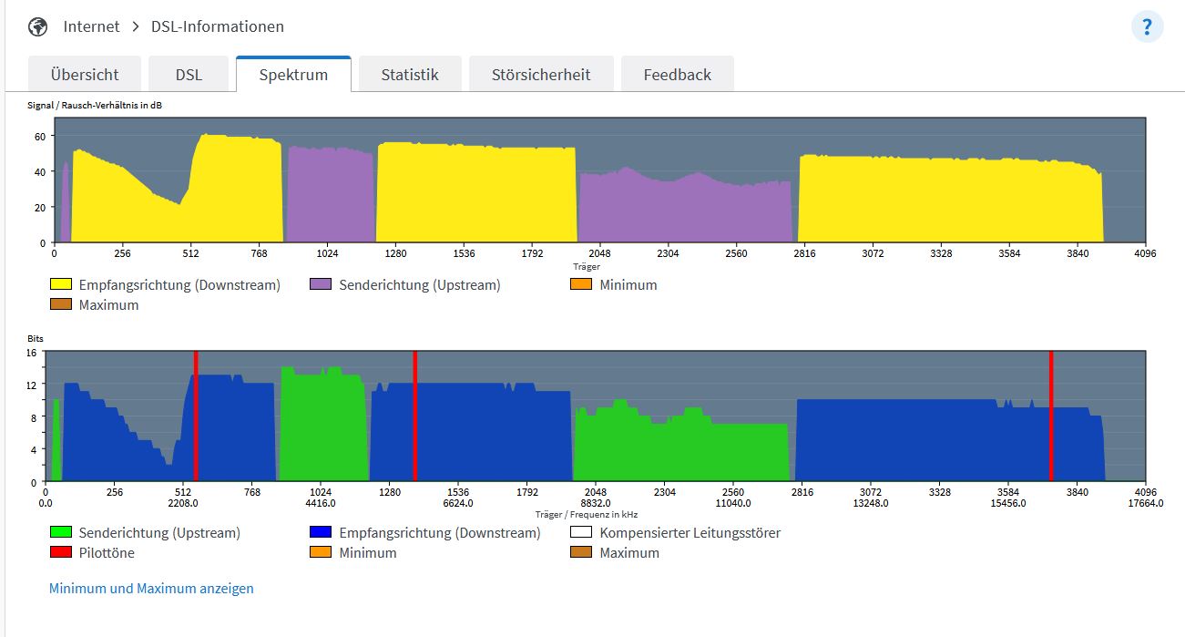

Ich habe eine Fritzbox 7590 und DSL 100/40 bei O2. Seit dem Upgrade auf DSL 100/40 vor gut einem Jahr lief die DSL "Leitung" super. Ich hatte immer ausnahmlos einen Download von über 100 MBit und einen Upload von gut 40 MBit. Die Werte lagen nie da drunter.
Der DSLM/MSAN steht aber auch nur gut 30 Meter von meinem Haus entfernt. Die Fritzbox zeigt mir war eine Leitungslänge von 100 Meter an, was eigentlich nicht sein kann, aber selbst 100 Meter dürften ja keine Probleme darstellen.
Vor gut 2 Wochen wurde hier draußen an der Leitung gearbeitet und die Leitung mehrfach manuell abgeschaltet. Danach hatte ich ständig andere Synchronisationswerte. Der Download und besonders der Upload war ganz schlecht. Nach jeder nächtlichen Zwangstrennung hatte ich wieder andere Sycnhronisationswerte und einen anderen schlechten Down- Upload.
Mein Fehler war, dass ich versucht habe durch Neustarts der Fritzbox wieder die alte Synchronisation der Fritzbox zu erreichen. Als ich den O2 Support angerufen habe, hat der Support Mitarbeiter auch mehrfach die Leitung Remote zurückgesetzt, wobei ich mir nicht sicher bin ob das nicht gelogen war.
Jedefalls frage ich mich ob das jetzt ein Zufall war, dass das DLM im MSAN/MFG zu schnell die Leitung runter gesetzt hat oder ob ich externe Störquellen habe. An der Leitungslänge von unter 100 Metern die vielleicht real mit Kabellänge 50-60 Meter sind, kann es eigentlich nicht liegen.
Ich kenne mich mit den ganzen Werten nicht gut genug aus, aber für mich sieht das Spektrum und die Dämpfung eigentlich gut aus.
Kennt sich jemand mit den Werten gut aus und kann mir was dazu sagen?

Leitung ist doch wunderbar, was ist das Problem? Dass du jetzt auf 100Mbit fest eingestellt bist?

weil er nur noch 37Mbit bekommt

Aber er hat zumindest laut Screenshot weder ein sehr schlechten Download wie auch Upload (100/37)
Ich hab früher auch mal ein anderes Uploadprofil gehabt und erreiche auch nur noch das 37er Profil.
Das sind Schätzungen, unser MSAN ist 4 Meter vom Haus entfernet. Trotzdem läuft das Kabel bis zur gegenüberliegenden Straßenkreuzung und dann auf der anderen Seite unterm Gehweg Richtung Haus, da nochmal unter der Straße durch und vom Keller bis zur Dose kommen dann 60 Meter zusammen, laut Messung sind es 70.

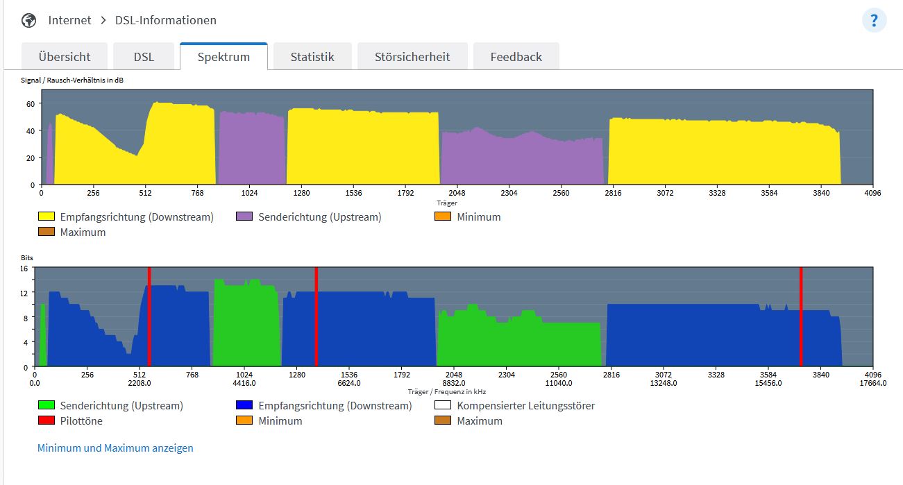

Das Spektrum sieht sehr gut aus, lass alles angeschlossen, führe keine Neustarts durch und nach ein paar Wochen stimmen die Werte wahrscheinlich wieder. Für eine vollständige Beurteilung musst du aber die Min/Max-Werte einblenden.

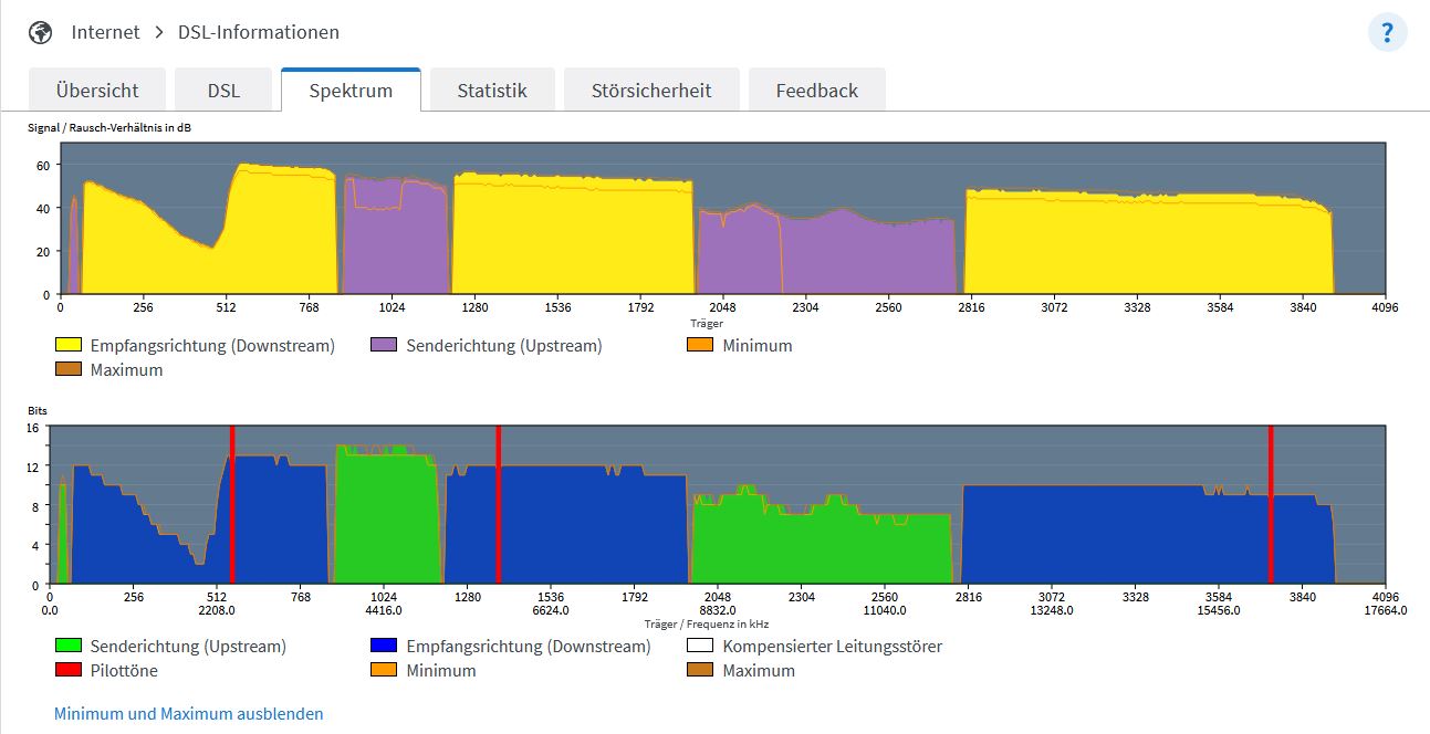

Man müsste die Min/Max Werte sehen (hast du nicht aktiviert), und zwar nach einem längeren Zeitraum (> 24 Stunden). Ansonsten wird bei dir im Haus ungeeignetes Kabel verwendet, das erkennt man an der wirklich katastrophalen Wellenform im 2. Upstream Block.

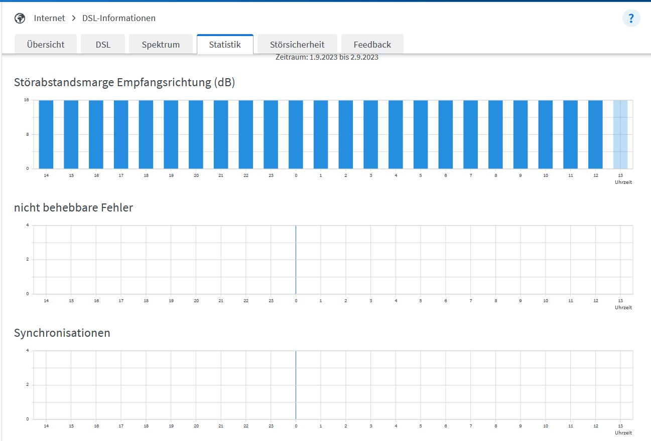

Ich glaube aber nicht, dass die Probleme an dem Kabel liegen. Das Kabel ist ja seit Jahren verbaut und die Leitung hat ja jahrelang ohne Probleme funktioniert.

Wenn’s in der Nacht mal kurz nur sowas wie 18/5 MBit/s, bei dir wegen der kurzen Leitungslänge evtl. auch 26/8, würds ich mir nichts draus machen. Gibts ein Muster bei den Resyncs? Uhrzeiten? Bestimmte Geräte in Betrieb? Würde dann für eine EMV-Störung sprechen.
Hatte ich bei meinem 100er-DSL auch mal, da kam dann auch mal sowas wie 34/34 dabei raus.
Bei nem 100er-Anschluss würd ich mir darüber auch noch keine Gedanken machen, beim 250er kann’s aber relevant werden.

Trotzdem ist da definitiv ein Problem. Durch die MIN Werte erkennt man, dass der zweite Upstream Block phasenweise zu zwei Dritteln weg war (oberhalb von ca. Kanal 2250). Auch der erste Upstream Block zeigt einen massiven Einbruch bis Kanal 1024.
Wenn das so ist (ich kann das technisch nicht so gut erkennen wie Du), dann ist die Frage wo der Fehler im Kabel liegt. Wenn das wirklich am Kabel im Haus liegt, dann würde ich das Kabel auswechseln lassen. Aber dafür müsste ich wissen ob es wirklich am Kabel im Haus liegt. Sonst lohnt sich der Aufwand und die Kosten ja nicht.
