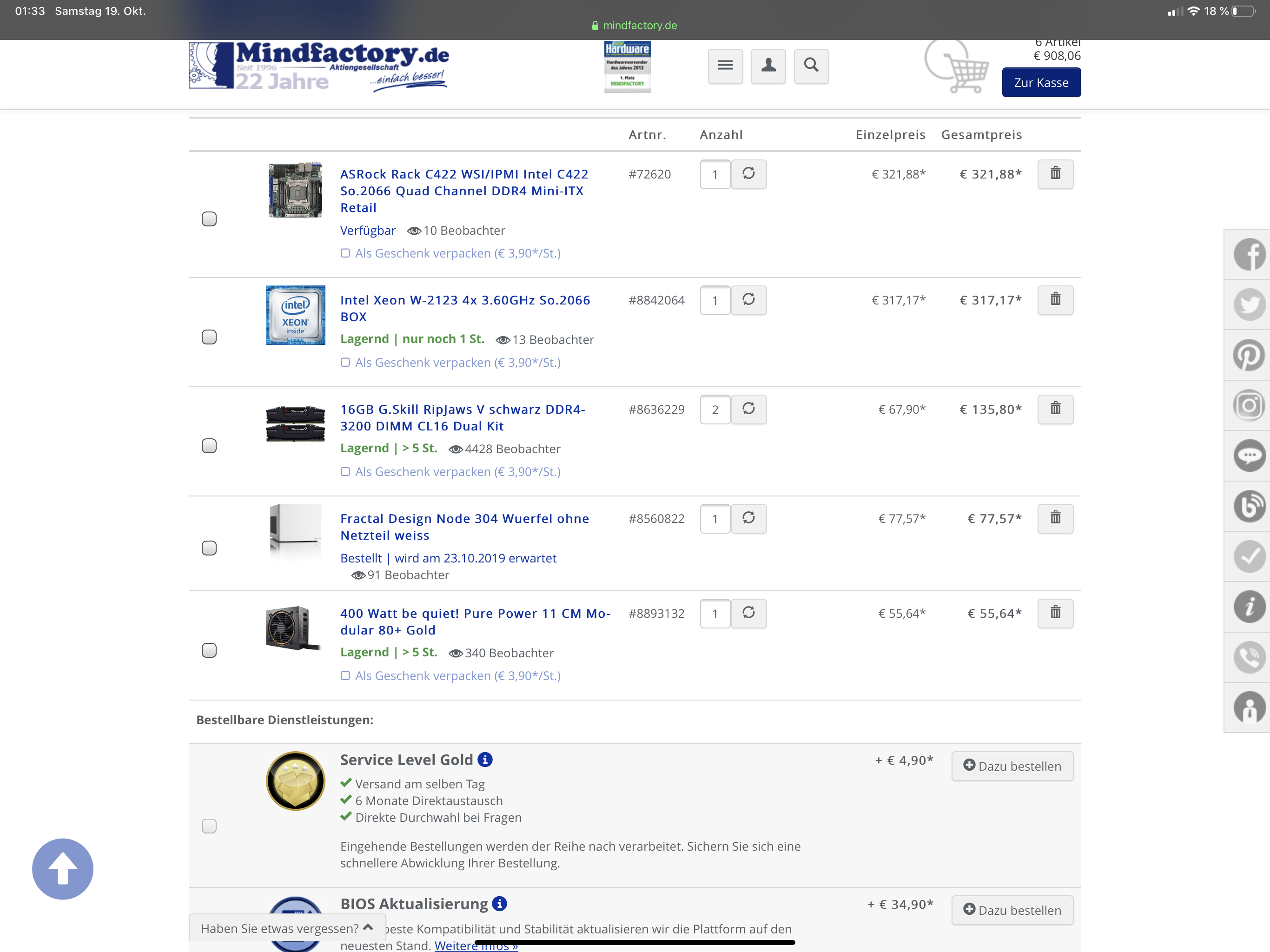

Also die Hypervisor sagt mir so nichts. XCP-ng und Proxmox eben so wenig. Hab aber Mr. Google gefragt und gesehen das beide Systeme für VM's da sind. Wenn wir die Frage klären sollten vorab, was währe denn für meine Bedürfnisse empfehlenswert?
https://www.heise.de/ct/hotline/ECC-RAM-im-Heim-Server-ja-oder-nein-2618185.html Hier wird über ECC Raum gesprochen. Wohin würden denn die Empfehlungen gehen bei ECC RAM und sind die Mehrkosten dann so enorm.
AMD hat ja wirklich nachgelegt mit den Prozessoren und das zu einem guten Preis. Wobei Intel ja mehr oder weniger den Namen ausmacht. Ich hoffe ich konnte über mein Vorhaben viel sagen.
Danke nochmal an jeden der hier seine Zeit und sein Gehirnschmalz meiner Unwissenheit spendet. :)
Also das ist so meine Überlegung. Andere Vorschläge?

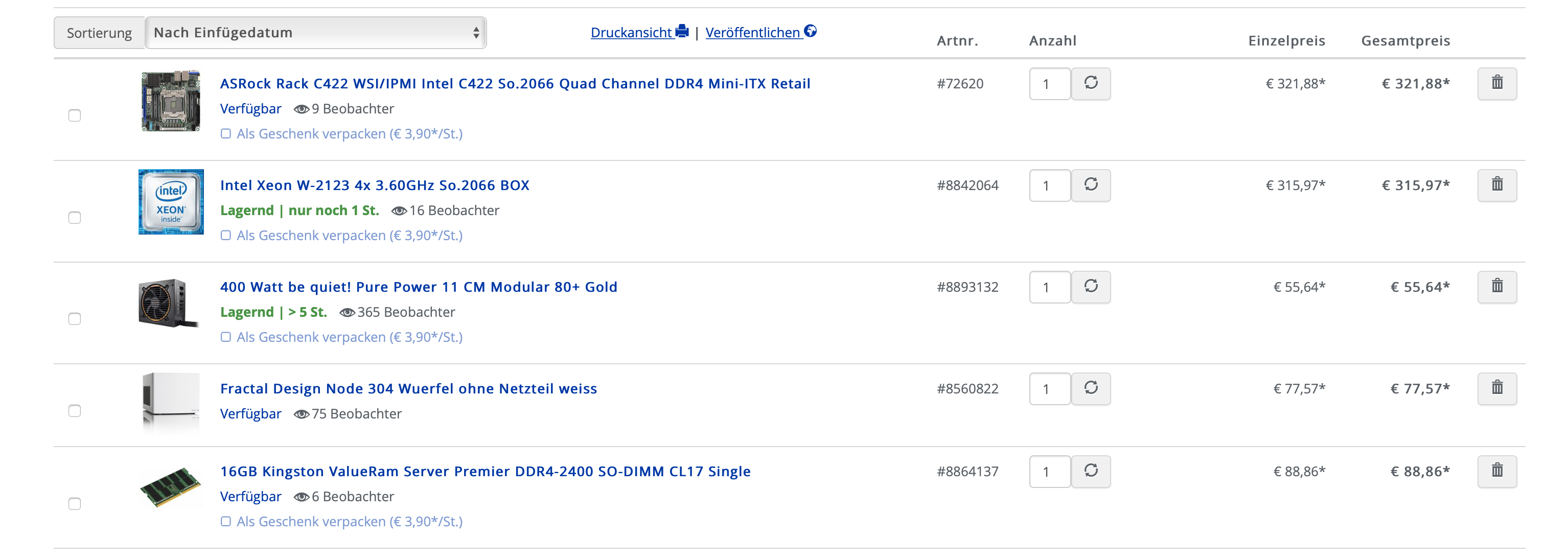

Gut ich habe jetzt mal einen ECC RAM rausgesucht.
Was meint Ihr? Währe das eine gute Konfiguration oder gibt es andere Empfehlungen?

Gibt es einen Grund für die Beschränkung auf MiniITX und warum diese maßlos überteuerten Komponenten, sprich Xeon W CPU?
Eine Kombination aus MikroATX mit Sockel 1151 und Xeon E-12xx ist günstiger und flexibler...
Ich habe hauptsächlich nach IPMI Mainboards geschaut. Das war dann mein Ergebnis.
Wie gesagt von der Heutigen Hardware bin ich maßlos überfordert. Früher war alles einfacher...
Welches Mainboard würdest du denn dann empfehlen?
