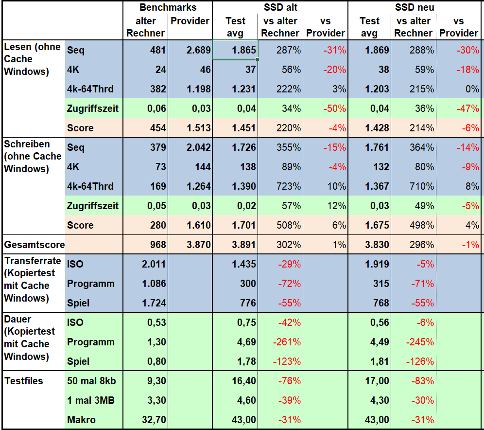

SSD getauscht. Kaum Unterschiede. Mein Provider hatte mir noch Testdaten einer 960 Pro geschickt, die doch deutlich über meinen Werten lagen, jedoch noch weit weg von denen meines alten Rechners. Insofern kann man meine Konstellation sicher noch etwas "beefen", aber sie wird trotzdem noch weit vom vorherigen rechner liegen.

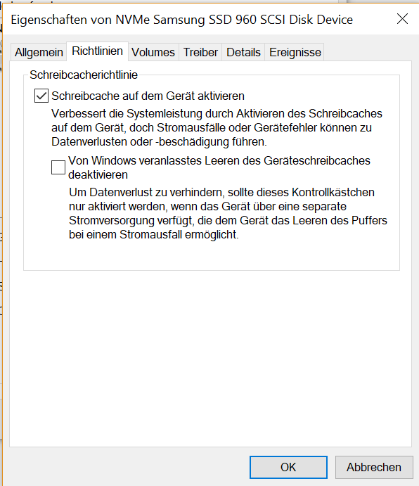

Dabei entsteht aber das Problen, dass der Cache bei einem Absturz nicht gesichert wird, wenn er keine Notstromversorgung erhält, was aber teuer ist. Es droht dann, dass der gesamte Festplatteninhalt zerstört wird. Datensicherung ist also entsprechend wichtig. Bei der SSD selber könnte/sollte man eine mit Power Loss Protection nehmen.

Die 960 Pro hat m.E. eine kleine Batterie. Ist es das, was Du mit Power Loss Protection bei der SSD meinst?

Man kann ggf. den Schreibcache auch abschalten und prüfen, ob der Performanceverlust relevant ist. Und eine USV kann das Thema auch lindern.

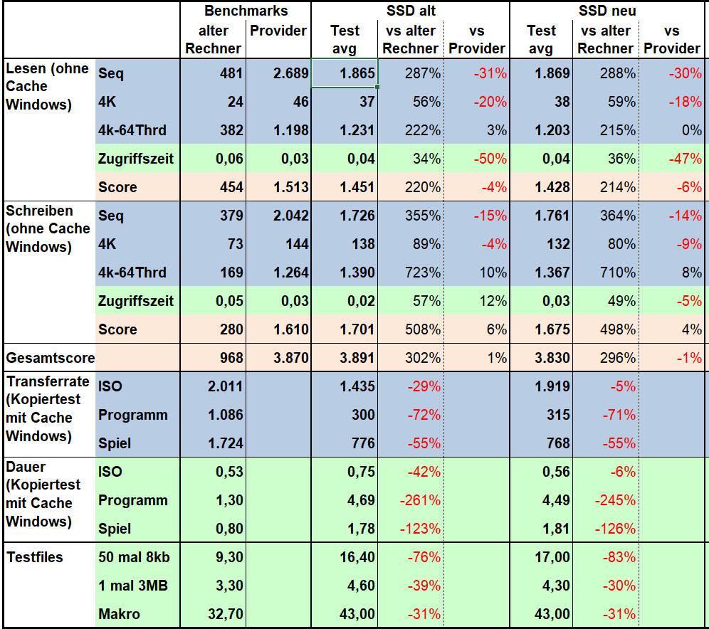

damit ich bei der Vielzahl der Tests noch durchblicke habe ich mir dies gegenübergestellt strukturiert. Meine learnings daraus:
(1) Die synthetischen Tests ohne Cache des BS sind deutlich besser als beim alten Rechner -> klar, weil keine M2 SSD -> Interpretation: Der HW Controller (Cache?) ist der Schlüssel
(2) Die praxisnahen Kopiertests (unter Nutzung des Cache des BS) zeigen einen signifikanten Einbruch bei Programm (viele kleine Dateien) und Spiel (Mix aus großen und kleinen Dateien). Auch ISO (zwei große Dateien) schlechter, aber bei weitem nicht so signifikant.
(3) Mein Testprogramm bestätigt (2). Signifikanter Einbruch bei vielen kleinen Dateien (8kb) und immer noch sehr deutlicher Einbruch bei immer noch kleinen 3 MB Datei. Je kleiner die Dateien, desto größer der Einbruch.

Das ist genau der Punkt. Erklärt aber die Freezes nicht und auch nicht die Testergebnisse mit RAM-Disk, zumindest nicht zwingend. Dass die Freezes an mangelnder Leistungsbeständigkeit liegen steht auf dünnem Eis. Die RAM-Disk-Ergebnisse müssten fehlerhaft sein. Das könnte von daher also auch ein Hinweis sein, dass die Ursache eine andere ist. Ein vorheriger Test würde Klarheit schaffen.
