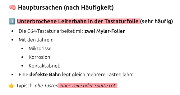

Ich glaub' mittlerweile, dass es an der Tastatur selbst liegt. Das klingt laut KI sehr plausibel:
