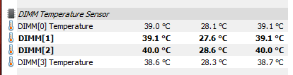

hab Monarch-Kühlkörper auf meine RAM-Module geschnallt. Eines der vier Module (im HWiNFO-Screenshot DIMM[2]) wird etwas wärmer als die anderen und ich möchte den Sitz der Wärmeleitpads darauf überprüfen.
Meine Frage: Entspricht die Reihenfolge in HWinFO64 der Reihenfolge auf dem Board? Ist DIMM[2] also das dritte Modul von links (in Board-Sprache B1)?

Warum baust du nicht einfach eins aus und bootest nochmal? Dann siehst du in welchem slot welches RAM wo sitzt...
Und immer diese Anfragen ohne Auflistung der Hardware... :rolleyes:
1° fällt für mich unter Messtoleranz oder wirkt sich das unter Belastung negativ aus?
40° sind nun auch nicht sonderlich viel. Da alle Speicherplätze belegt sind und einer der beiden mittleren etwas wärmer ist erscheint das absolut normal.
Reaktionen: Volvo480, Demon_666 und Baal Netbeck
Die Temperaturunterschiede sind doch so minimal.... Da werden die Pads richtig sitzen, aber die inneren halt etwas wärmer sein.
Aber ob die jetzt von links oder rechts gezahlt werden??? Keine Ahnung.
Sind die 40°C zu viel, dann Übertakte nicht so weit oder setzt einen Lüfter vor den RAM.

Und was ist mit einem Modul, das in einem anderen slot steckt? Alternativ würde mir spontan noch einfallen ein entsprechendes RAM vorsichtig mit einem Föhn o.ä. zu erwärmen oder mit einem gerichteten Luftstrom separat abzukühlen. Dann müsstest Du in HWInfo an den Werten sehen, um welches RAM es sich handelt.
Mal abgesehen davon, dass die temps sowieso niedrig sind und Sensoren grundsätzlich fehlerbehaftet messen.
Reaktionen: Shir Khan und Baal Netbeck

Reichlich Meinungen und gut gemeinte Ratschläge. ;) Leider war die Antwort auf meine Frage nicht dabei, trotzdem danke.

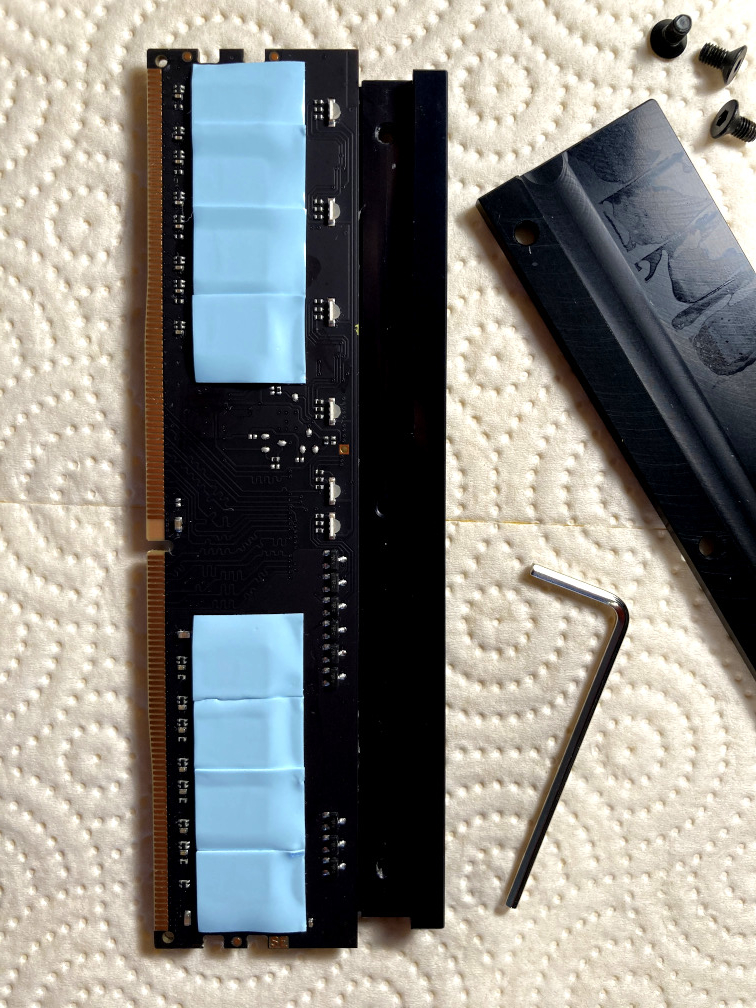

Auch durch Experimentieren habe ich die Antwort nicht gefunden. Die Speicherbausteine des dritten Moduls wurden neu mit Pads belegt. Kein Unterschied bei den Temps von DIMM[2], also auch DIMM[1] neu gemacht. Immer noch kein klares Ergebnis.
Immerhin bin ich nun sicher, dass alles richtig sitzt. So sieht das aus, wenn es ordentlich gemacht ist, der Bastler aber zu bequem war, die Pads exakt zuzuschneiden.
Für das Lösen der Trident Z-Kühler habe ich eine Heißluftpistole besorgt. Da muss man in der Tat vorsichtig sein, denn die erzeugt bereits in der Stufe 1 von 2 350°C. Aber das ist eine gute Idee! Es gibt nämlich noch einen Ausreißer bei den äußeren DIMMS. Ich melde mich dazu noch mal.
Der Heißlufttest hat ergeben, dass DIMM[0] links und DIMM[3] rechts ist. Was auf dem Board von links nach rechts sitzt, scheint in HWiNFO von oben nach unten angezeigt zu werden. So wie man es auch erwarten würde.
Ich belege den äußeren Ausreißer jetzt noch mal neu, und dann ist gut.
