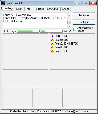

* Also hab ich mit einer Dremel neue/mehrere Lüftungsschlitze gemacht und gehofft das es was bringt. Das Resultat er wird einfach noch immer mega heiß siehe Screenshot....
Was soll ich noch machen habt ihr eine Ahnung. Ich denke ein Notebook-kühler ist hier zuwenig.

Also, die Temperaturen in dem Bild sind keinesfalls kritisch. Bis zu 80° kann eine CPU kurzfristig schon haben.
Bevor ich da mit dem Dremel angefangen hätte, hätte ich das Gerät untervoltet und die Leistungsprofile optimiert.
Aber naja, der Hersteller wird ja nicht ein Notebook gebaut haben, welches nur 10s anbleibt, da ist garantiert noch irgendwas anderes defekt.
62Grad nach Systemstart und Leerlauf sind nicht normal.
65 Grad hab ich noch gesehen aber dann stürtzt er wieder ab.
Liegt daran das der Videocip sprich die Chips die nur Passiv gekühlt werden sau heiß werden.
Hast recht, knapp 430 mio Grad sind etwas viel. Da würde ich mal schauen, ob sich nicht vielleicht eine größere Sonne drin versteckt. Die Biester sind überall.
Die anderen Werte sind aber unkritisch.
