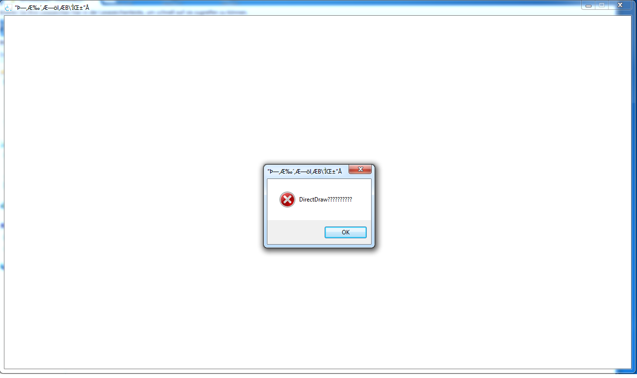

ich wollte eine Visual Novel spielen, aber wenn ich sie Starte dann kommt ein Fehler. Wie im Titel schon gesagt heißt der Fehler "Direct Draw??????" (Ja auch die Fragezeichen). Ich habe schon danach gegoogelt, aber nichts gefunden das hilft.

Es sieht irgendwie nach Japanisch mit falschem Zeichensatz aus, also vermutlich noch für Windows XP.
D.h. was helfen könnte, ist ein explizites Ausführen als Administrator oder der Kompatibilitätsmodus (als Windows XP oder sogar was älteres).

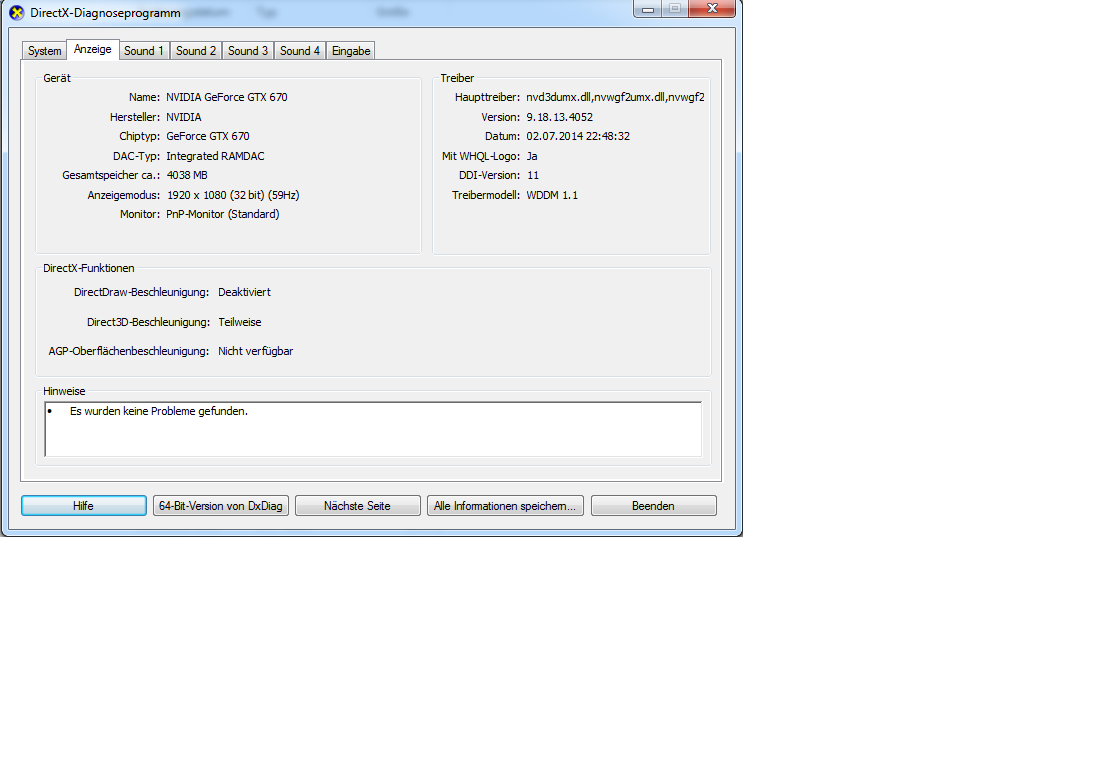

Aber andererseits steht bei dir im dxdiag auch, dass die DirectDraw-Beschleunigung deaktiviert ist. Ich weiß nicht, ob das normal ist.

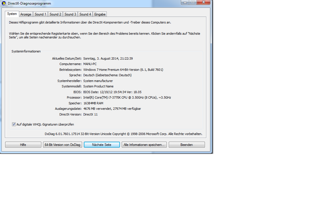

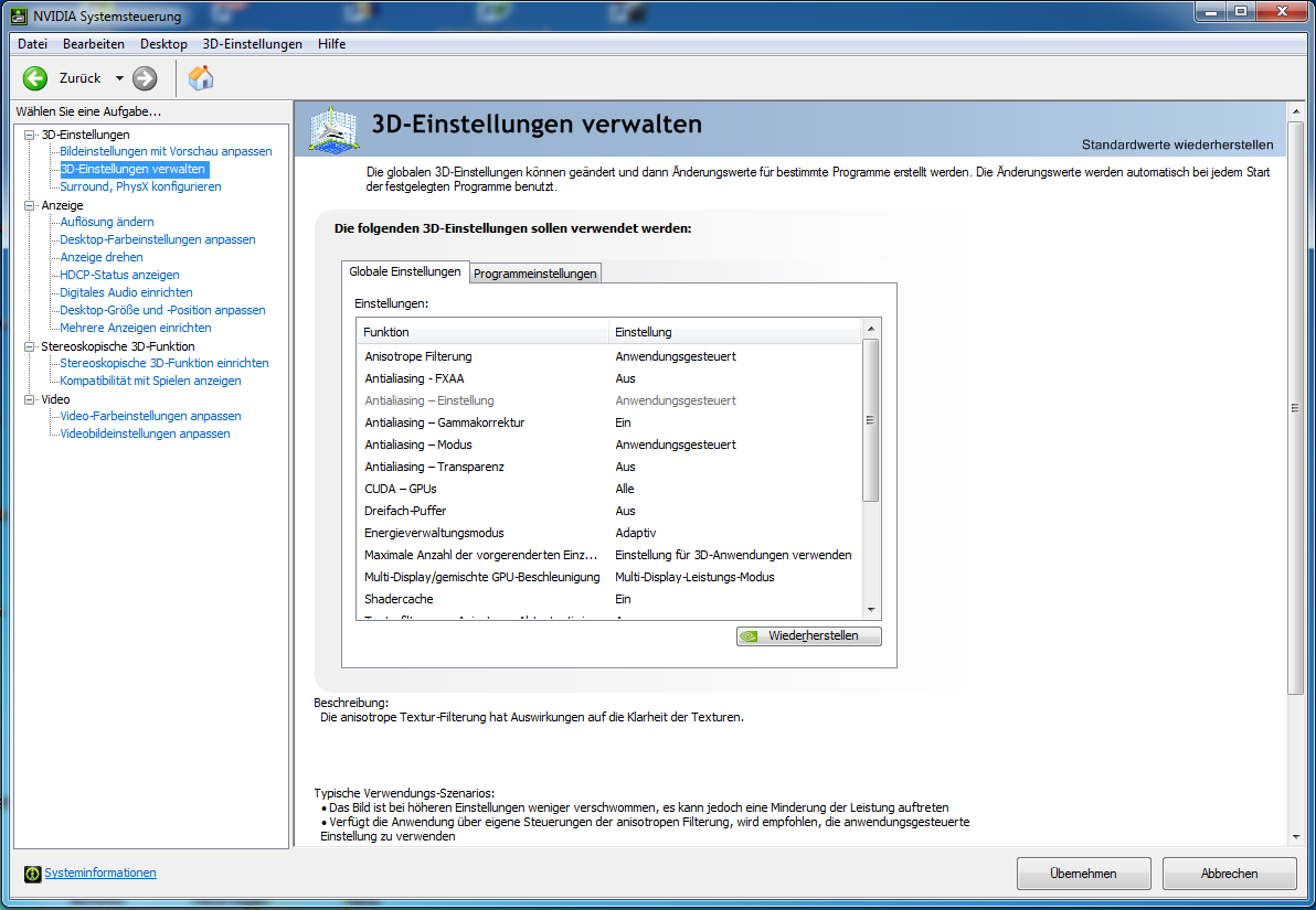

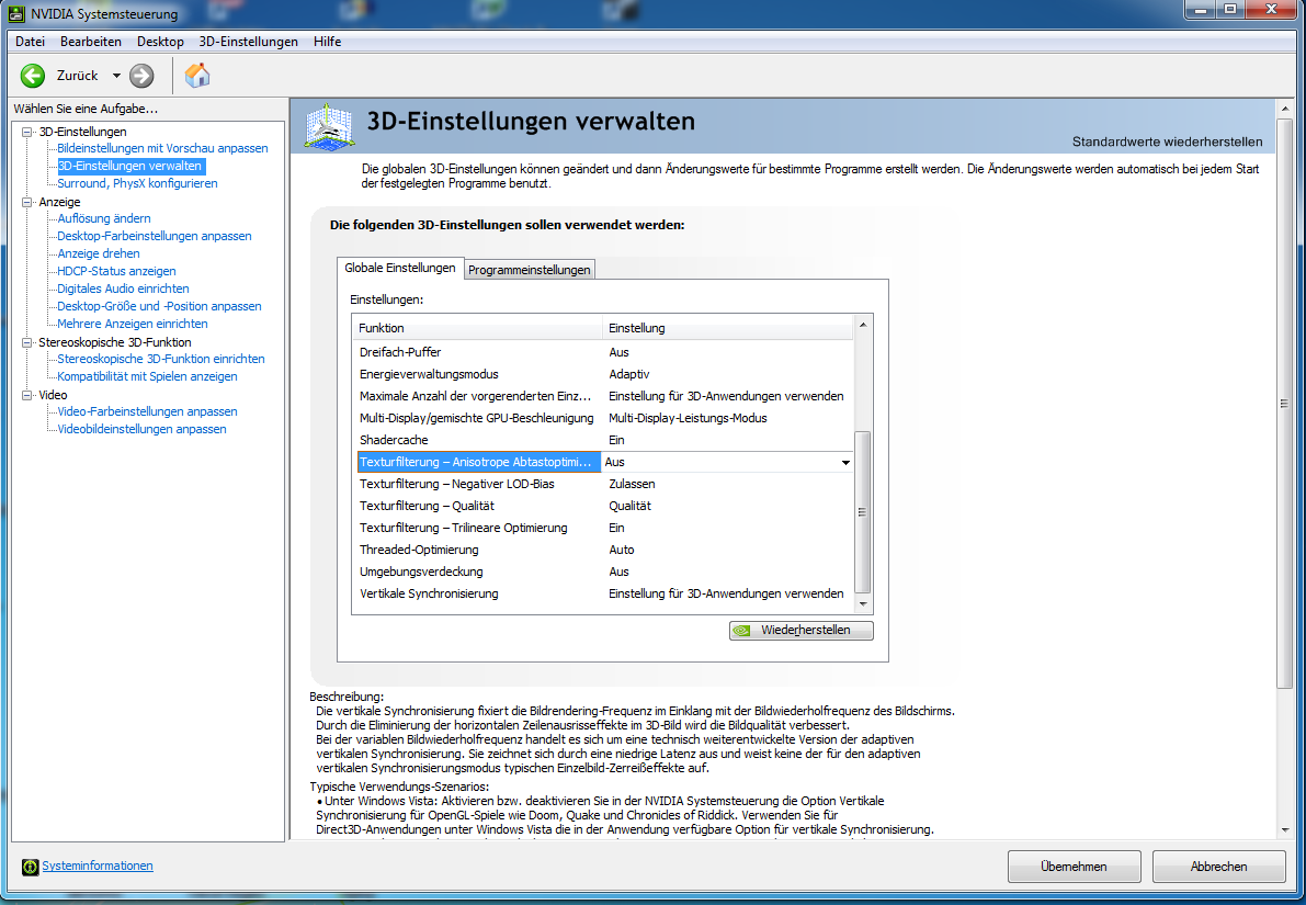

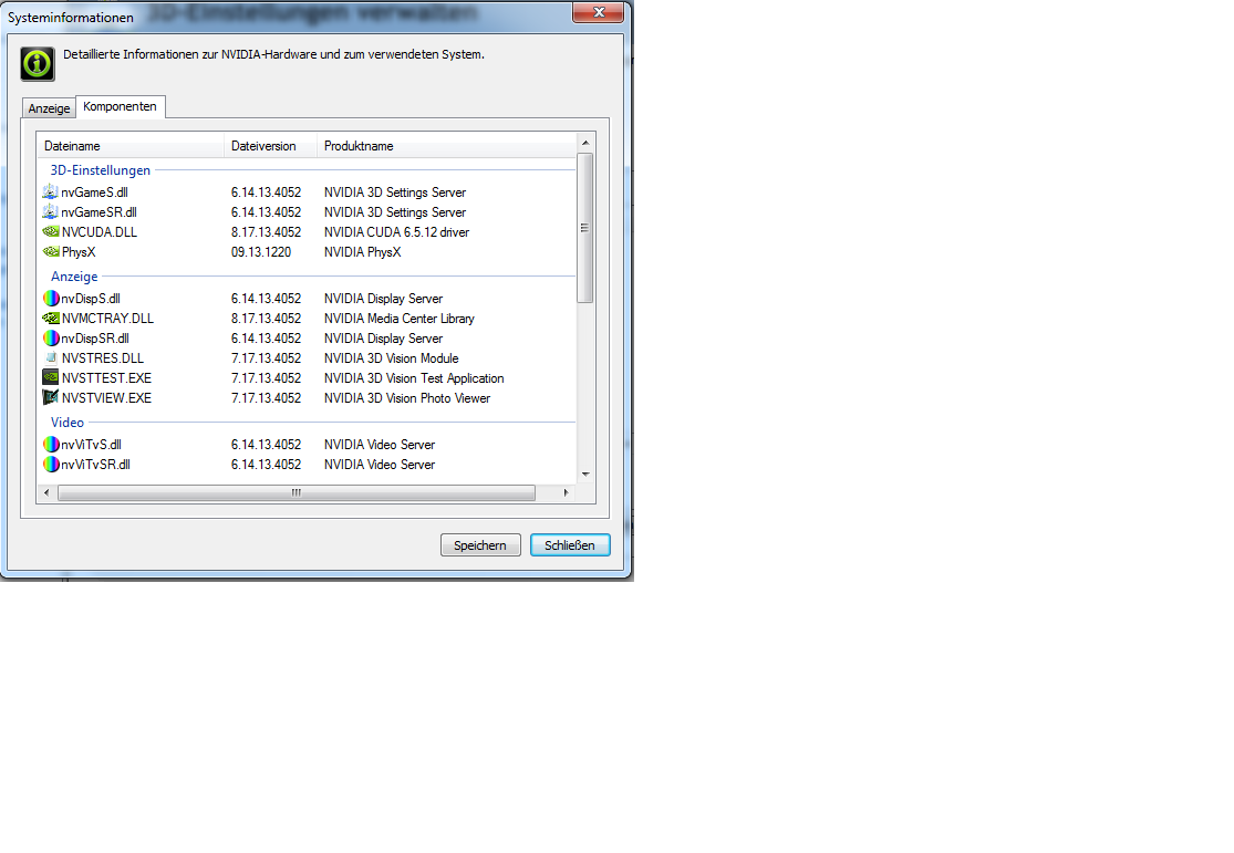

Ich habe alles wie im Beitrag gemacht, wiedermal kein Erfolg :/ Aber da wurden ja Screenshots gezeigt. Ich werde mal meine Version der Screenshots anhängen vielleicht kannst du damit was anfangen. Wenn ich DirectX neu installiere sagt es mir dass alles Ok sei und in der 64bit Version von Dxdiag ist alles Ok also da sind die 3 Punkte alle aktiviert. Könnte es vielleicht daran liegen dass DirectX 64bit ist und das Spiel 32bit? Und dass deswegen auch DirectDraw in der 32bit Version von Dxdiag deaktiviert ist?
