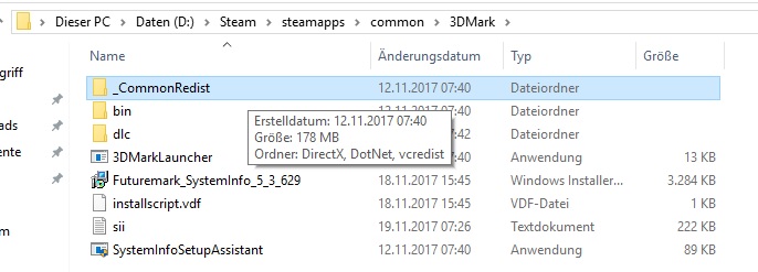

Normal solltest du im GTA3 Ordner alle nötigen Redist/DX Pakete finden.
Hier in meinem Beispiel: 3D Mark

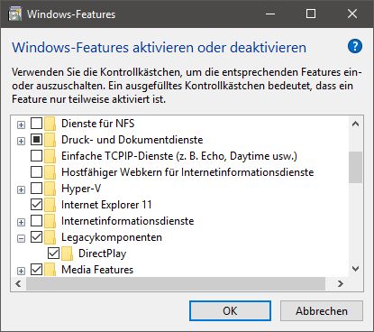

Versuche mal, DirectPlay zu installieren. Findest Du in der Systemsteuerung / Programme & Features / Windows Features.
Habe ich gemacht, funktioniert immer noch nicht. Aber die Fehlermeldung ist eine andere:
"Cannot find 640x460 video mode"
Also geht DirectX jetzt ;)
