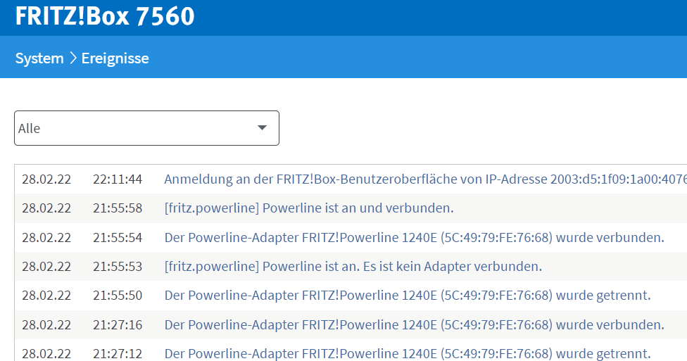

Es liegt an meinem Power Line adapter .... Irgendwie macht mich das Stutzig um 21:50 hatte ich Discord angemacht um 21:55 ist sofort das Passiert aber ich verstehe einfach nicht warum. Unten bei der direkten Fritz.Box Verbindung passiert das nicht.
Datentransfer über das Stromnetz bleibt eine wundertüte, schon nur ein neuer tiefkühler oder Lampe, auch die neue Kaffeemaschine des Nachbarn kann dies bewirken, egal ob es früher ging oder nicht.
Das einzige was du noch versuchen kannst ist eine Firmwareaktualisierung der beiden Adapter…
Reaktionen: Engaged und Thana
Ich würde es ja verstehen was du sagst wenn das Problem willkürlich auftritt, aber es tuts ja nur wenn ich ein Sprachprogram öffne .... Denke das hat wenig mit meinem Stromnetz zutun.
