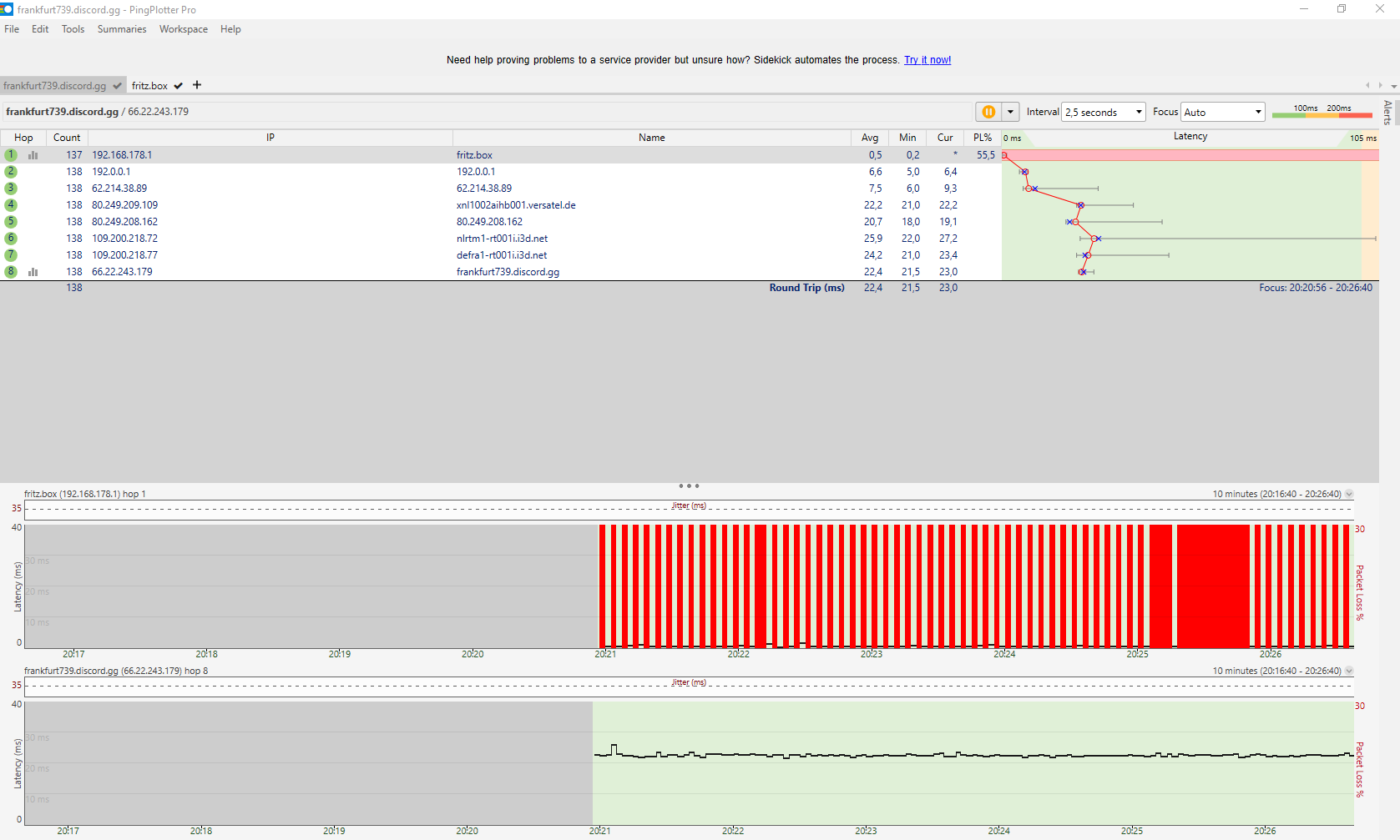

Ich bin gerade auf Discord mit Freunden, und ich habe derzeit genau das gleiche Problem. Hier ein Ausschnitt vom PingPlotter. Es werden 50-60% packet loss angezeigt.
