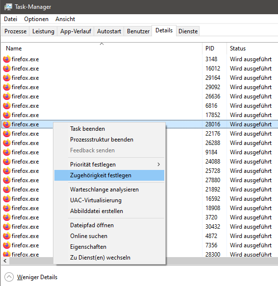

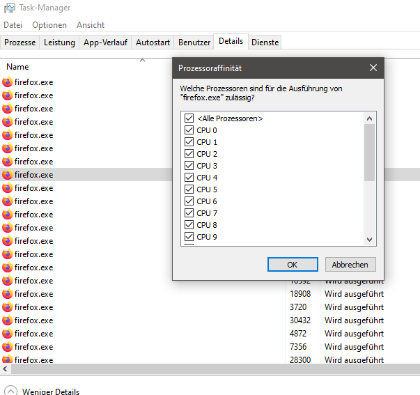

In Windows:
hier die jeweiligen CPUs festlegen, die von den jeweiligen Prozess verwendet werden dürfen.
WoW und Discord sollten dann jeweils eigene CPUs erhalten.
Taskmanager muss im administrativen Modus sein.
