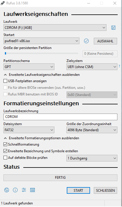

Mittlerweile erstelle ich einen Stick mit MiniTool Partition Wizard..
Ist das normal, dass hier von fehlerhaften Blöcken was geschrieben steht (ScreenShot)?
Schalte "Secure Boot" aus, wirst du wohl evtl. eh müssen, wenn du von dem gerade erstellten Stick
booten willst.
Du hast den USB Stick als MBR eingestellt, laut deinem Bild mit Rufus. Versuch es mal mit GPT PArtition.
Wenn du eine Win 8.1 mit Bing Version brauchst, dann melde dich. Habe Downloadlinks.
Win 8.1 mit Bing ist keine normale Win 8.1 Version.
Laut Screenshot scheinst du den Stick für BIOS und/oder UEFI fähig gemacht zu haben. Erstmal richtig. Hast du eine F-Taste für ein Bootmenü?
PS: Ja, oder wie Ponderosa sagt, könnte man per Rufus auch auf UEFI-Only stellen.

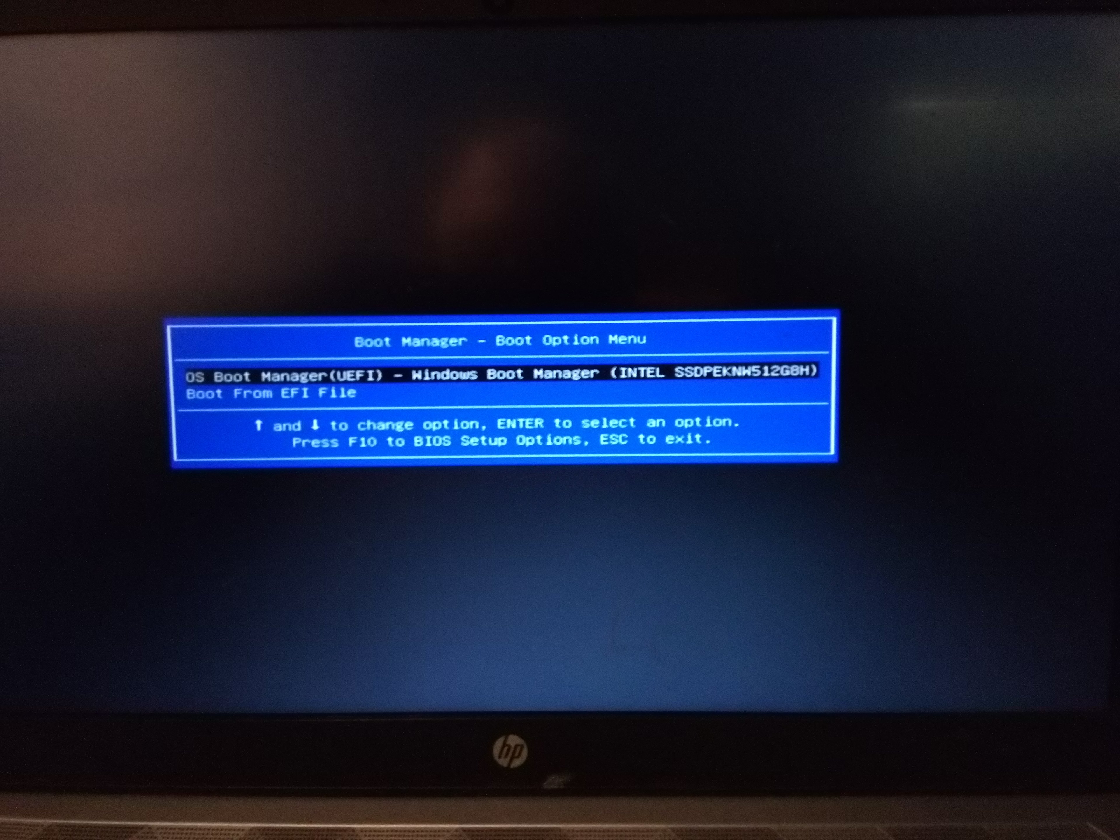

Windows Bootmanager ist die Platte und wenn man den USB Stick eingesteckt hat dann taucht der da auf zum auswählen. Oder halt auch boot von efi File

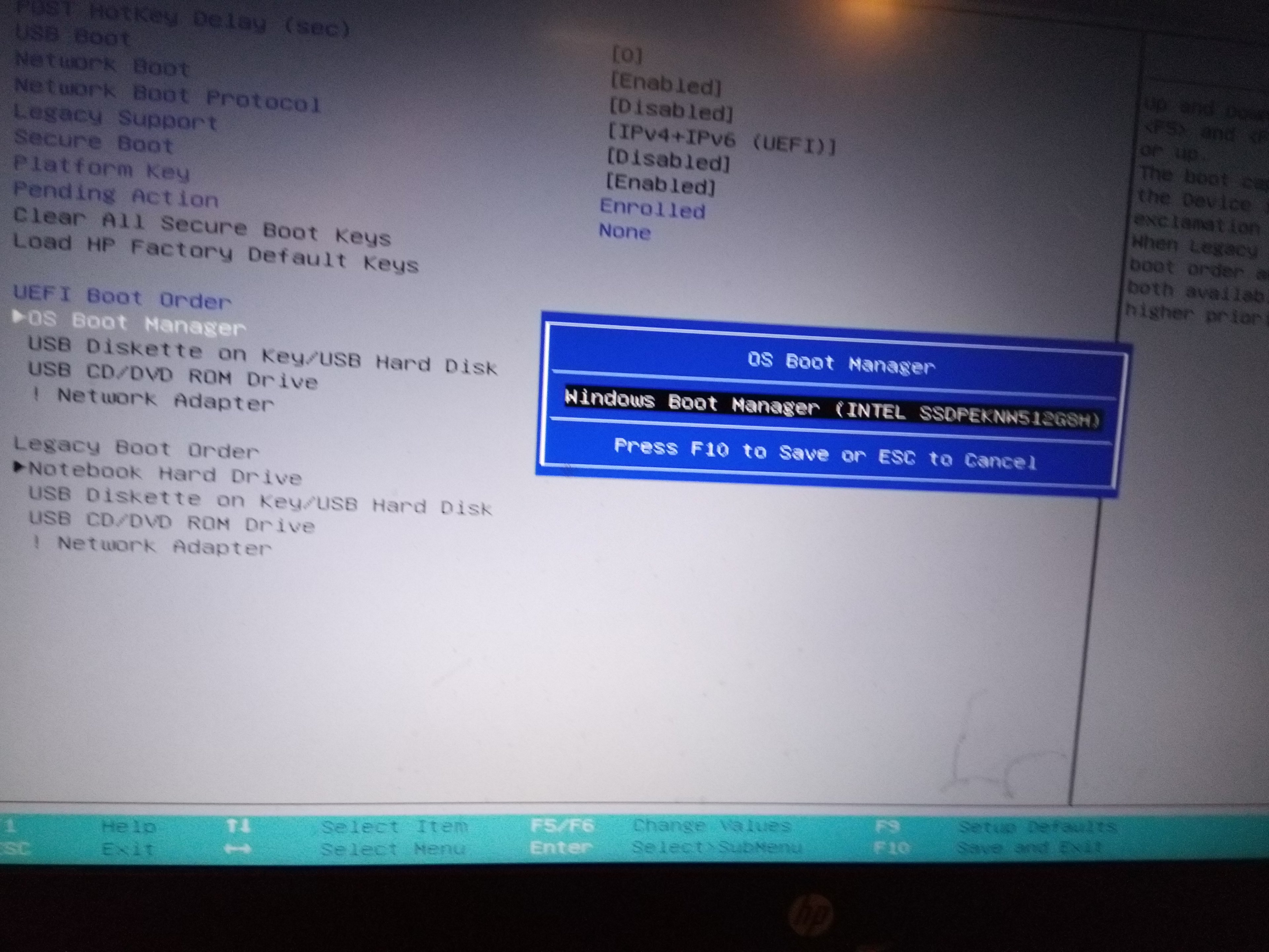

Er bekommt Partition Wizard nicht gebootet, das Live Linux. Das könnte er, wenn er ein Bootmenü hätte, wo man den Partition Wizard Stick auswählen könnte.
