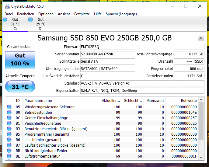

Danke erstmal Ponderosa, aberwährend ich diesen Text mit dem Smartphone tippte entschied sich mein Rechner garnicht mehr ins Internet zu wollen und hängt wieder einmal beim Herunterfahren.

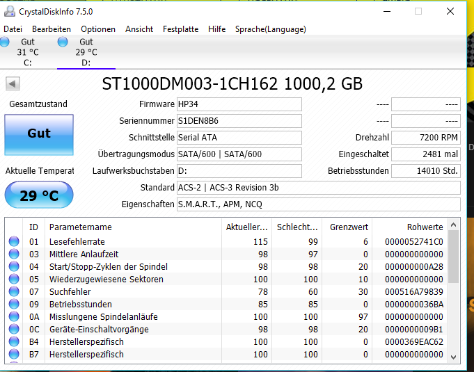

Bez der Thematik der Abstürze: Da die erst auftreten nachdem Treiber installiert sind, ist ein Hardware Defekt sehr wahrscheinlich.
Um mal die SSD und HDD auszuschliessen, prüf doch diese zuerst mal mit CrystaldiskInfo ob da Warnungen oder sogar Fehler angezeigt werden.

Das ist das was Crystaldsisk ausspuckt.
